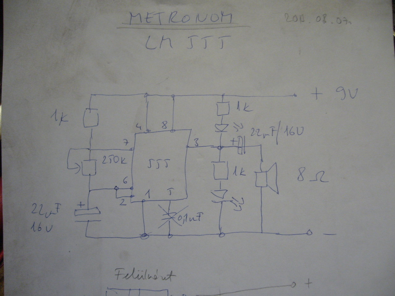

Ha mindkét led világít, az azt is jelentheti hogy van előtte valaki? Ha igen akkor az is lehet baja, hogy túl jól sikerült az adód. A 10 ohmot helyből 100-200 ohmra cserélném, és úgy tesztelném hogy egymással szembefordítva az adót-vevőt (van előtte valaki) majd kitakarni az adót ( elmentek) sokkal egyszerűbb megbízhatóbb tesztelésre. Ha így jól működik, a visszaverődéses teszt jöhet, további hiba már optikai.

Szia! Nos a kapcsolás elejét átalakítottam egy metronómról talált rajz alapján.. Azaz nem is kellett sokat alakítani rajta. Jelenleg +5V-ról megy és rendes LED-et téve bele szépen állítható a pislogás. Egész lassútól a szem számára már folyamatos égésnek tűnő gyorsaságig. IR ledeket beletéve azonban még mindig nem akar működni. Amit észrevettem még az az hogyha fényérzékelőt kellene csinálnom akkor már nagyon jó úton haladnék, mert fényforrás (lámpa, zseblámpa) hatására azonnal kapcsol a kütyü. Gondolom az AGC szabályozás miatt.. és talán az sem mindegy hogy milyenek a fényviszonyok.
(#) küzmös Gergely válasza proba hozzászólására (») Feb 8, 2014 /
Most úgy van hogy egy led, egy IR led.. Hogy "lássam".. Mikor olyan gyors hogy alig látom a pislákolást akkor 3-4 cm-ről veszi a visszavert jelet és kapcsol is. Jó lesz ez.. De a beállítással felszerelés nélkül lehet hogy lesznek gondok.
(#) proba válasza küzmös Gergely hozzászólására (») Feb 8, 2014 /
Az adónál fontos a szimmetrikus jel.Ezért tettek a 7 és a 8 láb közé a lehető legkisebb ellenállást. Szkóp nélkül talán matematikailag tudnád a frekvenciát beállítani pontosan.(az 555 astabil képlete segítségével nagyjából jó frekvenciát ( 36 vagy 38 kHz vevőtől függ) kiszámolod majd potméterrel már finoman be lehet állítani. (esetleg egy frekvenciamérő jól jöhet.) Cél az , minél messzebbről lássa az adót a vevő,vagy a minél nagyobb soros ellenállás az adó leddel sorba a biztos érzékeléshez . Ha ez megvan jöhet a visszaverődési teszt. Nem tudom milyen távolságra akarod használni, attól függően változtatni az adóleddel soros ellenállást. Az sem jó ha túl kicsi (messzire lát, bármi visszaverődés már riaszt (ha sikerül akár több métert is tudhat) ha túl nagy, akkor meg semmit nem lát.

Igen.. azért volt olyan lehetetlenül kicsi 220 ohm az eredeti kapcsolásban, mert úgy adja ki a 38.000Hz-et. (A program nem is enged 1 k alattit). Szóval akkor úgy a legjobb ha 36000Hz körüli adófrekvenciát állítok be?
(Ami a "metronóm" beállításaival kijött az nagyon nem ott van, és akkor érthető hogy miért viselkedik ilyen rapszódikusan a kütyü.)
