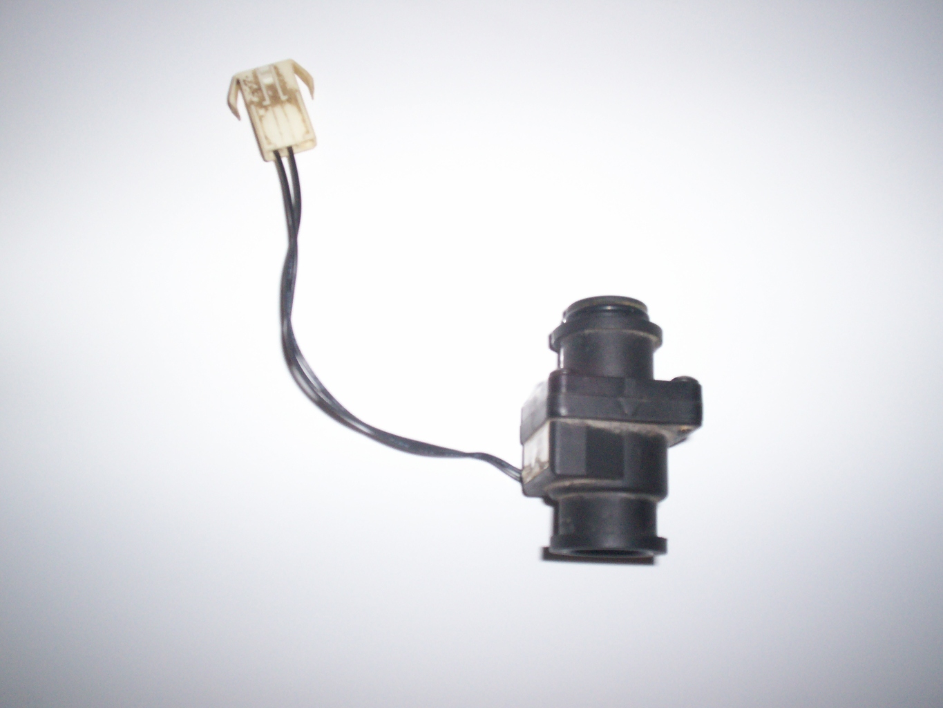

Ha nem indul a meleg vízre (nem érzékeli , hogy megnyitottad a vizet) és ilyen a kapcsolód a kazánban. mivel két vezetékes ez a kapcsoló, ha széthúzod és a panel fele menő ,vezetéket(fehér zöld) összekötöd ,indulni kellene a kazánnak. (törpe feszültség van a csatiban , testelni nem szabad meleg vizes csap legyen nyitva mert ha elindul a kazán valahova mennie kell a hőnek) Ez a kapcsoló jelzi az elektronika felé ha van áramlás. (kinyitotta valaki a meleg vizes csapot)
A hozzászólás módosítva: Márc 5, 2014

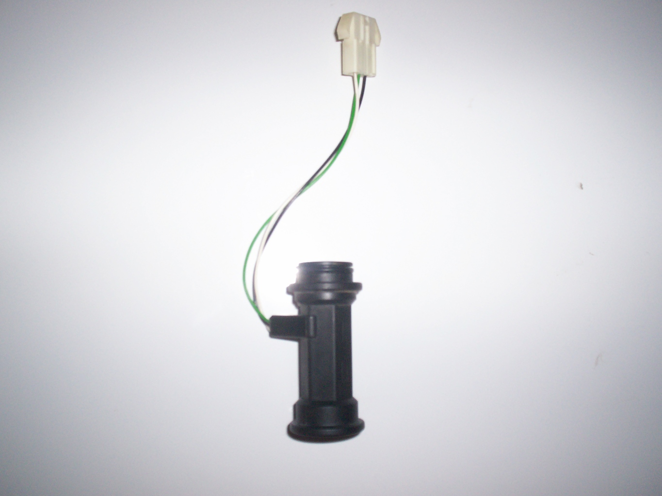

(#) DoDo69 válasza Omega3 hozzászólására (») Márc 5, 2014 /
Ha viszont ez a turbinád van , akkor csak egy másik turbinával lehet próbálni, mivel ez három vezetékes. Ez lenne a vizsgálata a jel adónak . A kétvezetékes kapcsoló, kapcsoló felöli részének a csapok kinyitásánál egy multiméterrel mérve rövidzárnak kell lennie. Ha van rövidzár akkor a panel felé kell keresni a hibát. Ezek az esetek csak a kapcsolók ellenőrzésére szolgálnak, és csak ha a gyújtási folyamat nem kezdődik el. De szerintem a hiba a panelen lesz, mivel azt írtad , hogy akkor van meleg víz ha a fűtést elindítod, és még hűl kinyitod a meleg vizes csapot. Sajna egy ötforintos alkatrész is tud ilyen hibát produkálni.

Gratulálok VIM! Te vagy a nyertes. A vízáramlás érzékelő volt a ludas. Jól tettük, hogy másik szerelőt hívtunk, 15 perc alatt megállapította a problémát, elment új érzékelőért, beszerelte, és lőn melegvíz.

Akkor öröm a háznál. És a kétvezetékes vagy a három volt a ludas? Még csak arra kellene rájönni ,hogyan függ össze a meleg víz kérés , és a fűtés indítása.
(#) Omega3 válasza DoDo69 hozzászólására (») Márc 5, 2014 /
Itt van mellettem a kütyü, 2 vezetéket számolok rajta.
(#) VIM válasza Omega3 hozzászólására (») Márc 5, 2014 /
Semmi közöm hozzá. Én csak bátorkodom feltételezni ezeket az okozókat, mert másra nem nagyon van lehetőségem, de persze örülök, hogy ezzel sikerült megoldani a család ezen problémáját. Akkor a vízáramkapcsoló az egyszerűbb megoldású kivitelben készült, gravitációs mágnes kapcsolta reed relés. Nyilván a mágnes túl sok koszt összeszedett és nehezebb lett, majd időközben kevés volt a vízáram mozgása ahhoz, hogy a kapcsolási szinten tartsa, ettől lehetett bizonytalan a működése.
