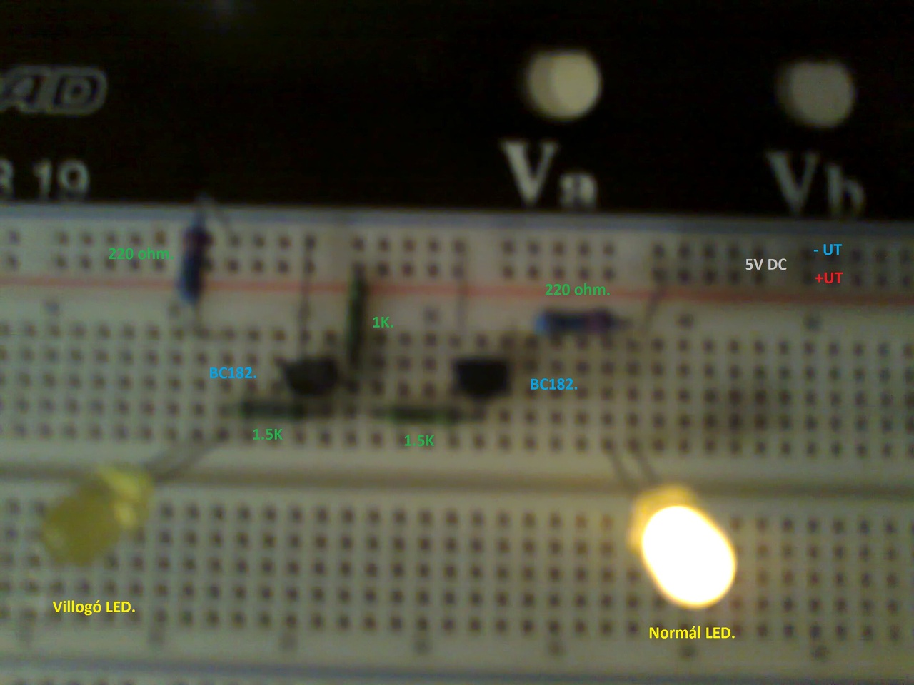

(#) _JANI_ válasza Prome hozzászólására (») Márc 5, 2014 /
Pár tranzisztorral meg lehetne fordítani a villogó LED fényét. Párjának egy hagyományos LED kell... Az első tranzisztort erősíti a VILLOGÓ LED jelét. A második megfordítja - invertálja azt.

(#) Prome válasza _JANI_ hozzászólására (») Márc 6, 2014 /
Köszönöm. Ez nagyon érdekes, mert gyakorlatilag ez egy olyan ledes felváltva villogó amiből -méretben- kispróroltuk a két kondenzátort, a két legnagyobb elemet.
Itt ép a helytakarékosság a cél, azért választottam a villogó ledet.
(#) usane válasza _JANI_ hozzászólására (») Márc 6, 2014 /
Cak egy ötlet.
PNP tranyóval nem lenne még egyszerűbb?
Nem kellene invertálni.

(#) proli007 válasza Prome hozzászólására (») Márc 6, 2014 /
Hello! Ha már takarékoskodás a cél, a második tranyó bázisában lévő 1,5kohm-ot is megtakaríthatod. Az 1k pedig lehet 10kohm is, hogy feleslegesen ne fogyasszon. üdv!
