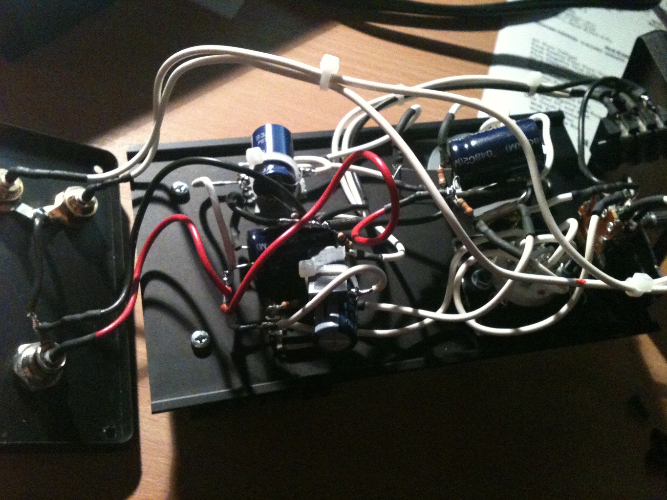

Sziasztok. Megépítettem ezt az erősítőt. Ami az észrevétel, hogy jelenleg búg. Mit lehetne tenni ez ellen? Illetve ha a kimeneten megfogom a csatlakozót akkor elhalkul a búgás de hallani. Néha mintha valami rádió adás is lenne a háttérben.

Ez a jelenség rövidre zárt bemenetnél van? Esetleg egy-két kép a belsejéről segíthet.
A jelenség bemenet nélkül is fenn áll. Csak a fejhallgatóval. Képet rakok fel mindjárt.
Íme a kép. A hozzászólás módosítva: Márc 7, 2014
Az aljzatok ki vannak szigetelve a fémváztól?
Igen. Szilikon gyűrűvel.
