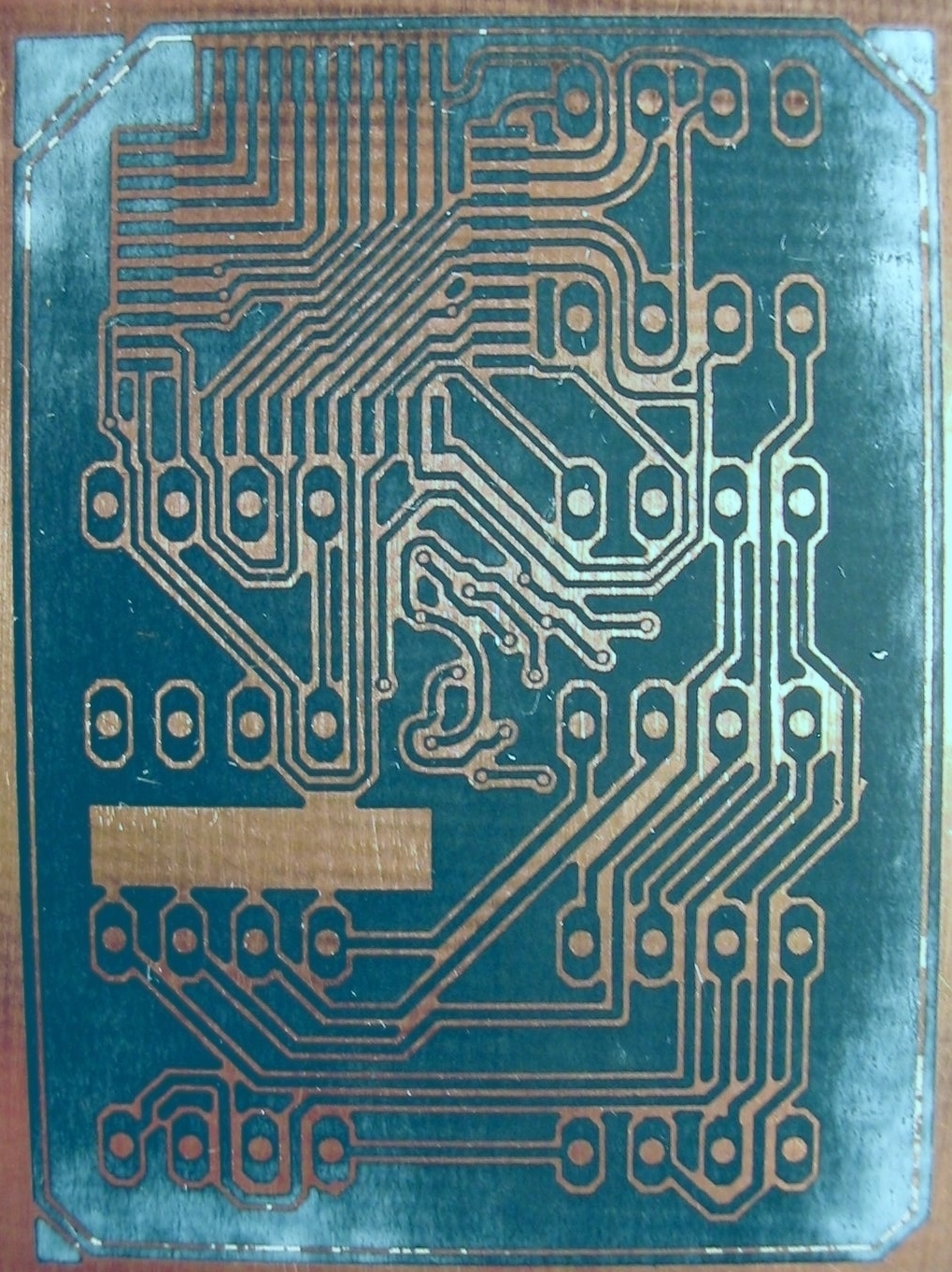

(#) elektrorudi válasza Jancsika hozzászólására (») Jan 1, 2008 /
Ohhh, azt hittem feltaláltam a spanyolviaszt, amikor tegnap rájöttem a "fordított vasalós" technológiára.
Ma pedig véletlenül pont erre az oldalra tévedtem és lám, már hónapokkal ezelőtt megoldotta Jancsika a kb. 3 éves problémámat... Ha előbb olvastam volna...
Közel húszonöt éve csinálok NYÁK-ot P20-al, de már nagyon untam a fotozásos macerát, váltani akartam...
Nem tudom illik-e még reagálni a majd' egy éve született levélre, de nem bírtam megállni. Bocsi.
Mellékeltem egy képet. Ez nem egy konkrét áramkör, csak egy "tanulmány" az eljáráshoz. A vonalak 10mil, a távolságok 8mil, az átvezetések szemei: nem is tudom milyen szélesek...

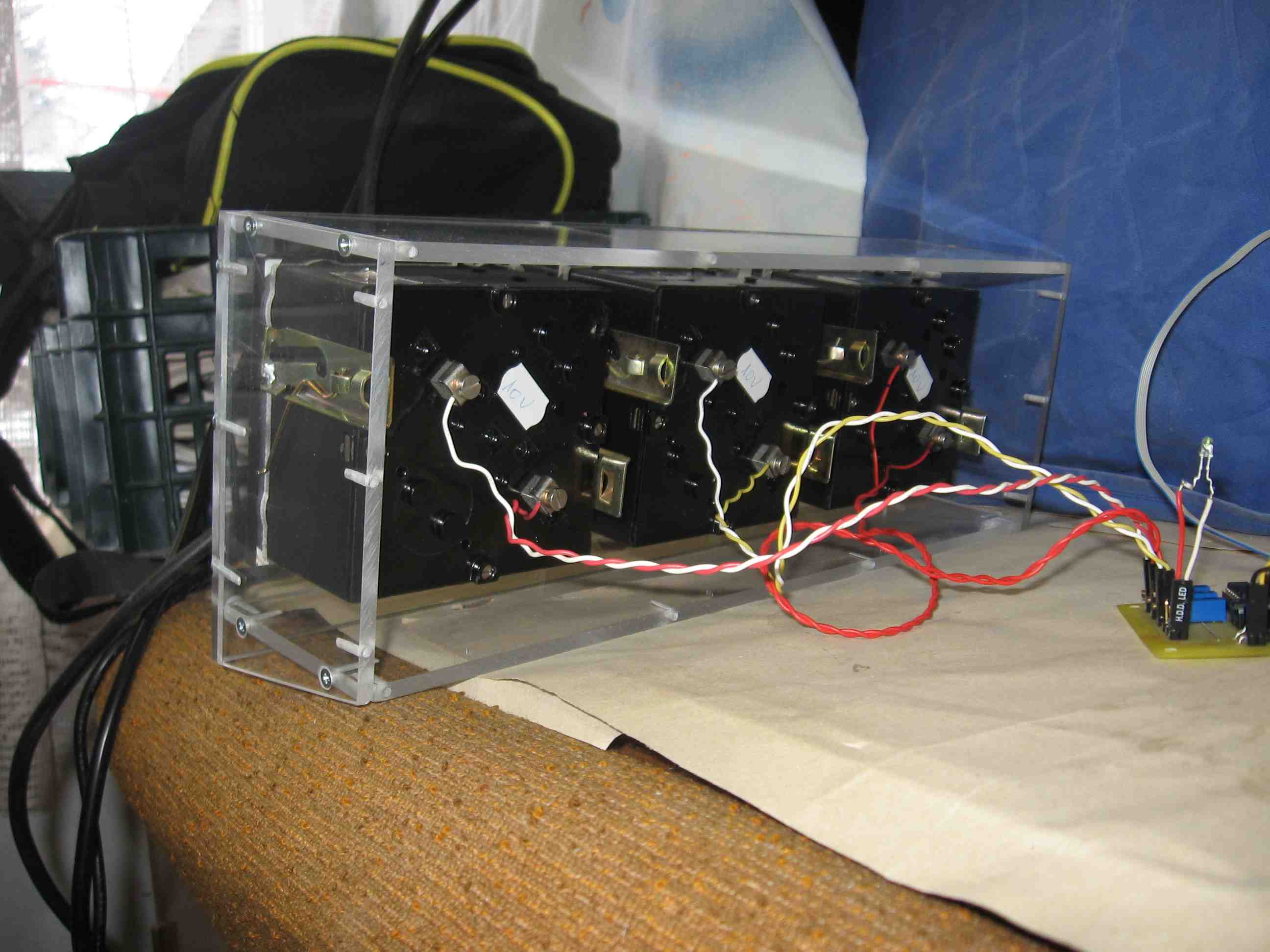

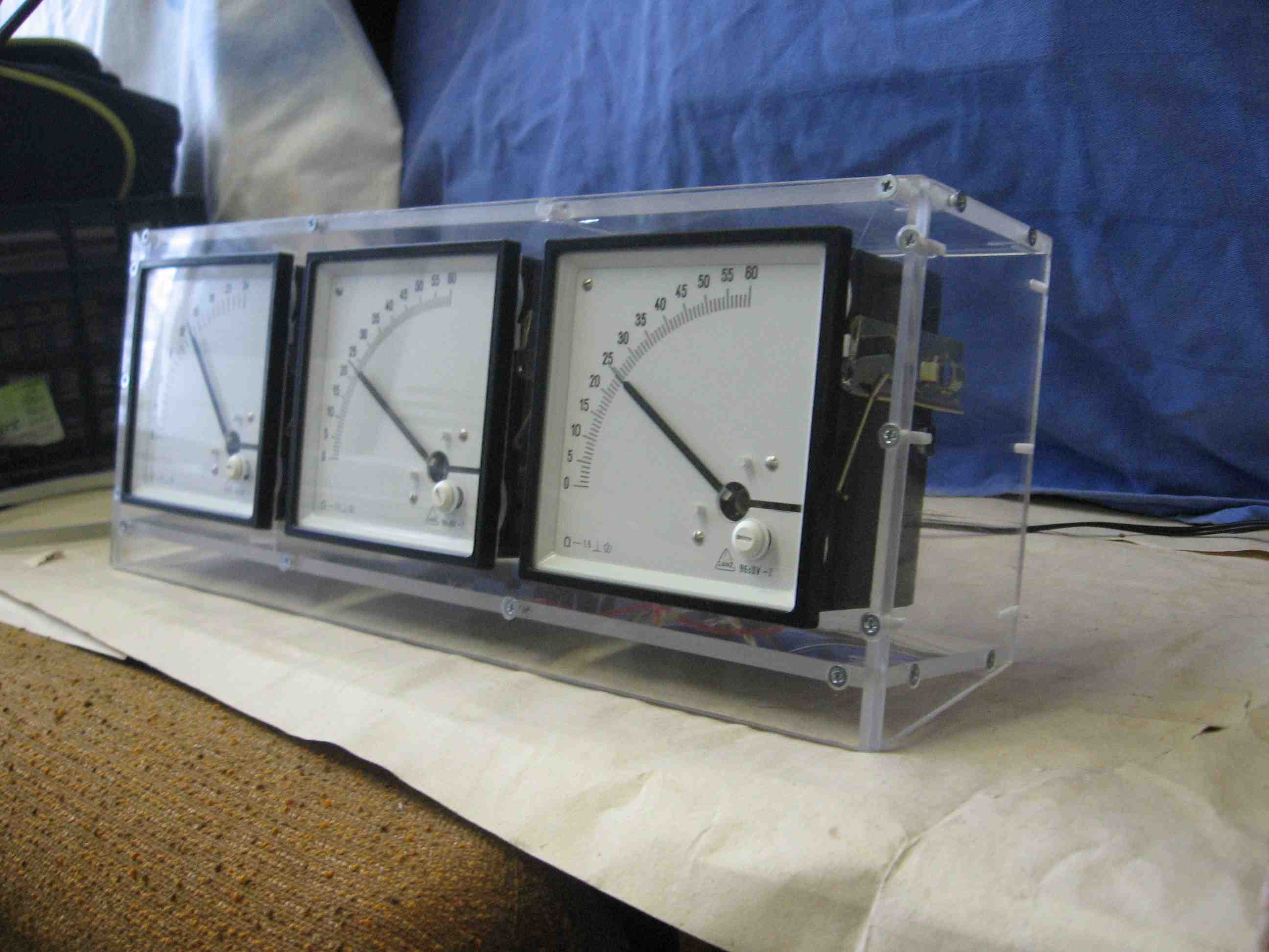

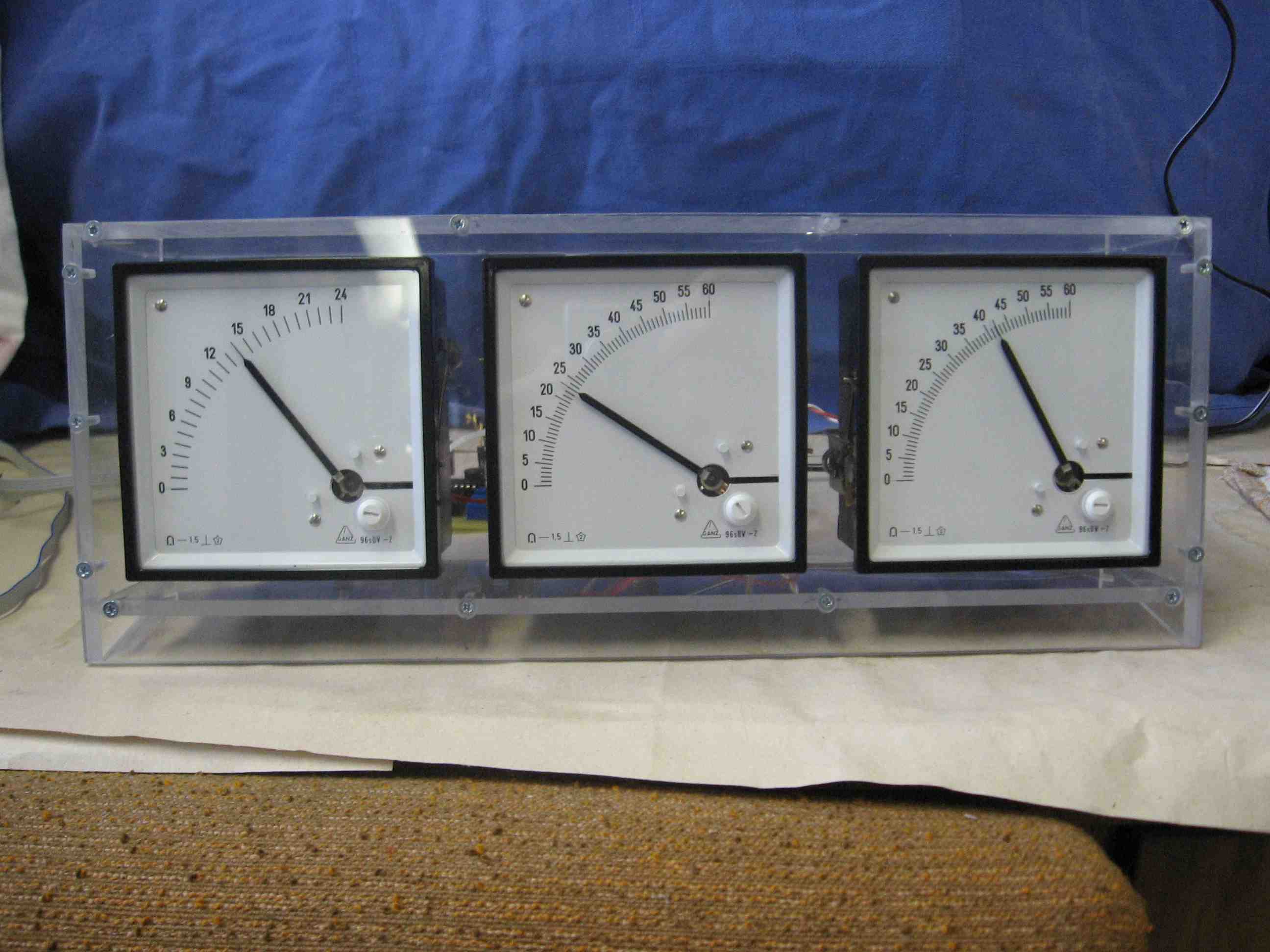

(#) pbalazs hozzászólása Jan 2, 2008 /
Az ünnepek alatt volt egy kis időm, és ezt hoztam össze. Ez egy óra, aminek a kijelzője 3db Deprez műszer.
Az órának két üzemmódja van:
1. a mutatók csak diszkrét értékeket vehetnek fel (csak az osztásokon állhatnak). Ekkor a mutatók mindig határozottan lépnek a következő állapotra.
2. a mutatók finoman lépkednek az osztások közt is, így a mutatók mozgása folyamatosnak látszik.
Az üzemmód reset után választható egy nyomógombbal, amit eltárol EEPROM-ban, így reset/kikapcs után is így marad.
Az órajelet a hálózati 50Hz adja.
A beállítás potival történik az 'óra', vagy a 'perc' gomb nyomvatartása alatt.
Van még kalibrációs 'menü' is: itt kell a műszerek végkitérését beállítani a helitrimmerekkel.
A doboz 5-ös plexiből van, kb. 2 nap volt megcsinálni, és már elegem van belőle.
A kezelőszervek (3 gomb + 1 poti) a hátlapon lesznek, csak még nincs nyomógombom, így a hátlap sincs kifúrva.
A műszereknek nincs háttérvilágítása (egyelőre), így sötétben nem az igazi...
Ha van valami jó ötletetek a háttérvilágításra, akkor ne kíméljetek. A számlap és az üveglap közt kb. 3mm van, és jó lenne, ha nem lenne árnyékos a mutató. EL fólia kerülendő!

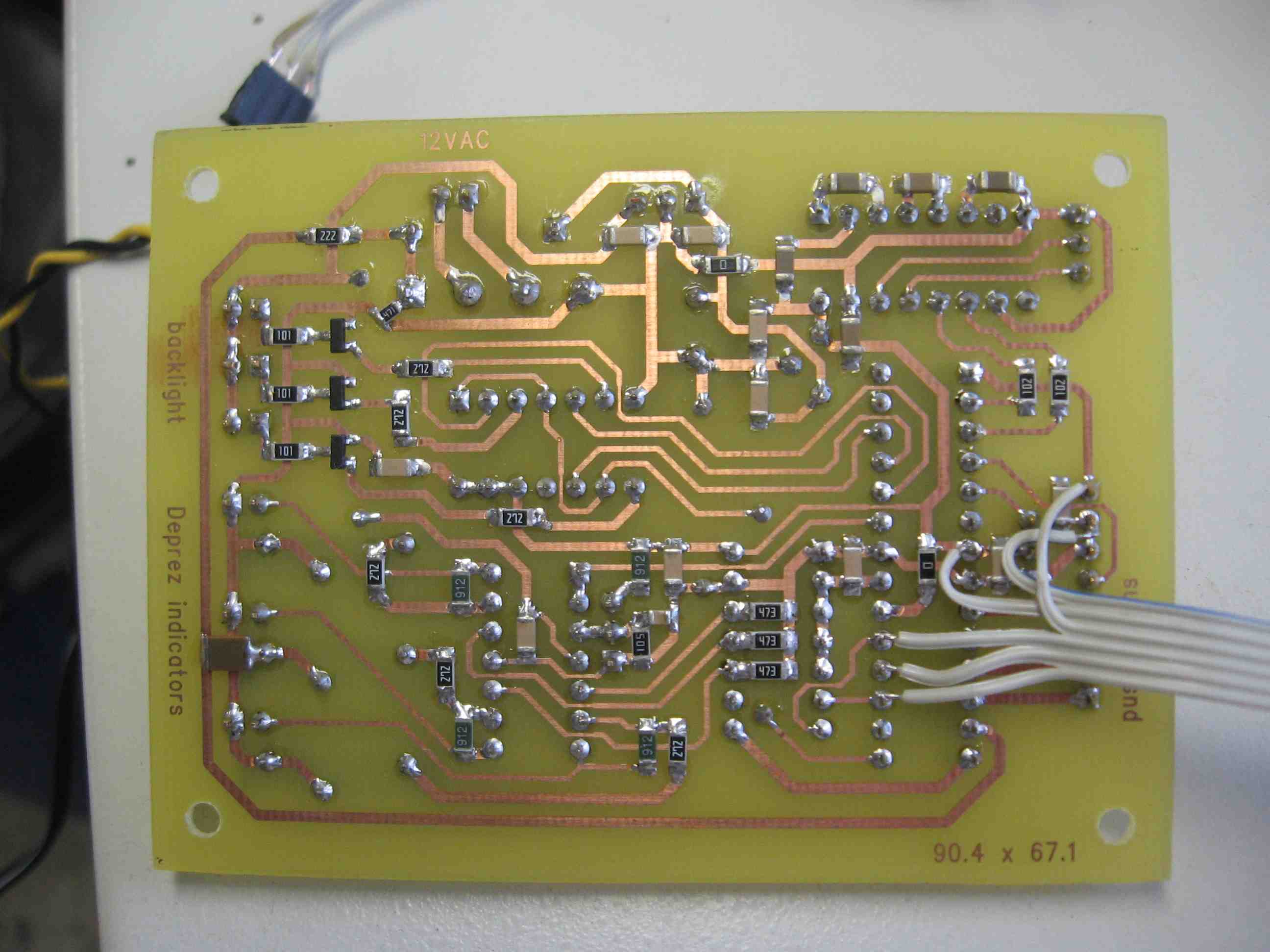

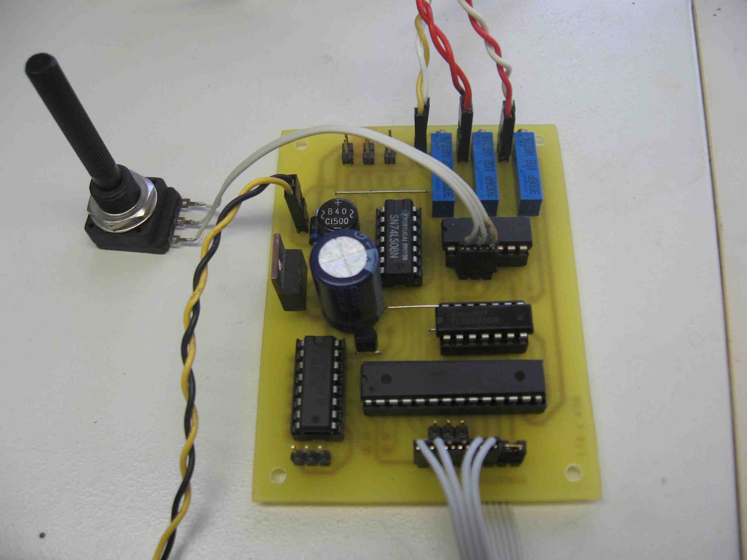

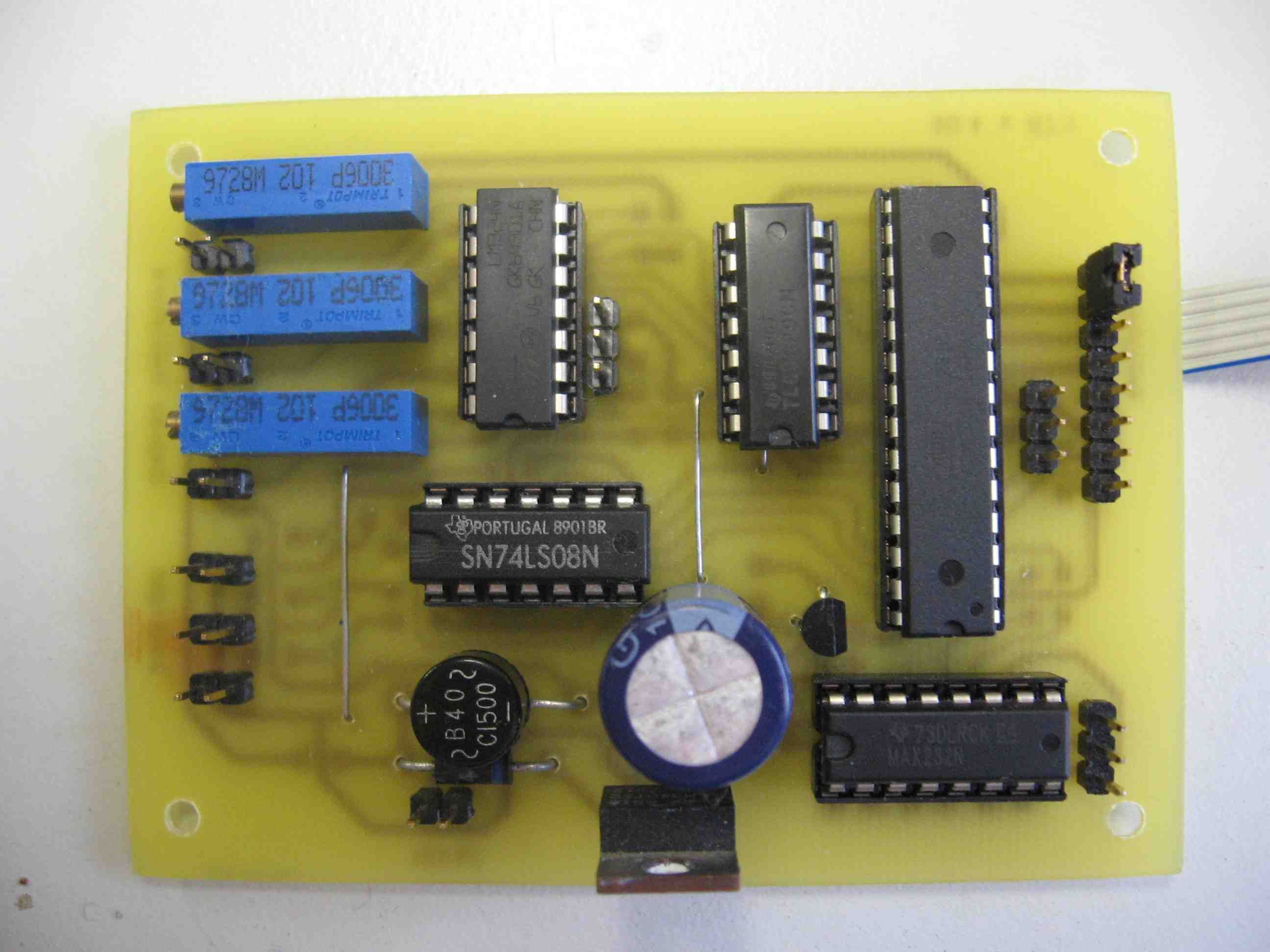

(#) pbalazs válasza pbalazs hozzászólására (») Jan 2, 2008 /
Még néhány kép, most a panelről.
Ezen ATMEGA8 megy, meg egy DAC, meg egy LM324. Azért DIP tokosak az IC-k, mert az volt itthon, egyébként SMD lett volna. A panel alján viszont már SMD alkatrészek vannak, mert annak nem kell lyukat fúrni, amit utálok.
Van még a panelon egy MAX232: UART a debuggoláshoz, meg egy 7408 a háttérvilágítások (ami még nincs) kapcsolásához, és dimmeléséhez.
(#) Csibi válasza pbalazs hozzászólására (») Jan 2, 2008 /
Dúrvábnál dúrvább ötletek! :eek2:
Lehet még fokozni?
Világitásnak szerintem led-eket használj, de lehet jobban mutatna apró normál izzókkal .
Csak Gratulálni tudok. Szép munka!!!
U.i: leirást és videot lehetne róla?

(#) watt válasza pbalazs hozzászólására (») Jan 2, 2008 /
ATMEGA8 + POTI + Analog műszerek + LM324..
Ez nekem a sok hű-hó semmiért kategória!
Viszont a kivitelben nem lehet kivetnivalót találni!

(#) Balázs válasza pbalazs hozzászólására (») Jan 2, 2008 /
Szerintem nagyon ötletes! Tényleg jól nézhet ki ahogy megy a mutató. Háttérvilágításhoz meg lehet pl. RGB LED-eket berakni, és akár az AVR-rel menüből vezéreltetni a színeket, ha van még 3 I/O.
Hú, mi lett itt hirtelen...
Mindenki nyugodjon meg egy kicsit.
Nem tekintem leszólásnak watt véleményét, csak nem értem, hogy mire vonatkozik.
Watt: mit is jelent nálad a sok hű-hó: hogy mutatós órát lehet venni 299Ft-ért is a piacon, vagy hogy te egyszerűbben csináltad volna a Deprez kijelzést?
Úgy érzem, elég alaposan átgondoltam mindent, úgyhogy valószínűleg meg tudom indokolni.
még1MbR:
„A leolvasás már más tészta, de hát valamit valamiért”
Pontosan erről van szó: a digitálisat jóval könnyebb leolvasni, de most máson van a hangsúly.
Topi: azért ez nem olyan bonyolut ám. Igaz, hogy a DAC helyett lehetett volna PWM, de jobban szeretem a HW-t, mint a SW-t.
Hogy cikk lesz-e? Meglátom, hogyan alakul a hétvégém, bár nem hiszem, hogy túl sokan építenének ilyet.
Többiek: köszi a véleményeket. Igyekszem videót csinálni, csak a minőség, a világítás és a méret okoz problémát, de rajta vagyok.
Nem akarok csicsás háttérvilágítást, csak valami egyszerű, viszonylag homogén, fehér (esetleg kék) fényt, árnyék nélkül.
