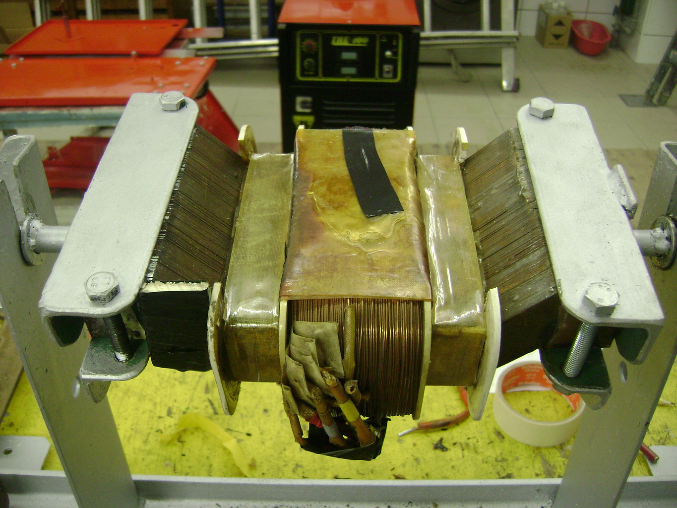

A gépet darabokra szedtem. és mivel a Fő trafó is le volt részben égve nekiláttam a tekercselésnek És a készülékház átfestéséhez
(#) HFRICI hozzászólása Márc 16, 2014 /
Összedobtam egy tekercselő masinát és nekiláttam a trafó javításnak
régi tekercs lebontása, menetszámok pontos leszámolása, mert doksi nuku

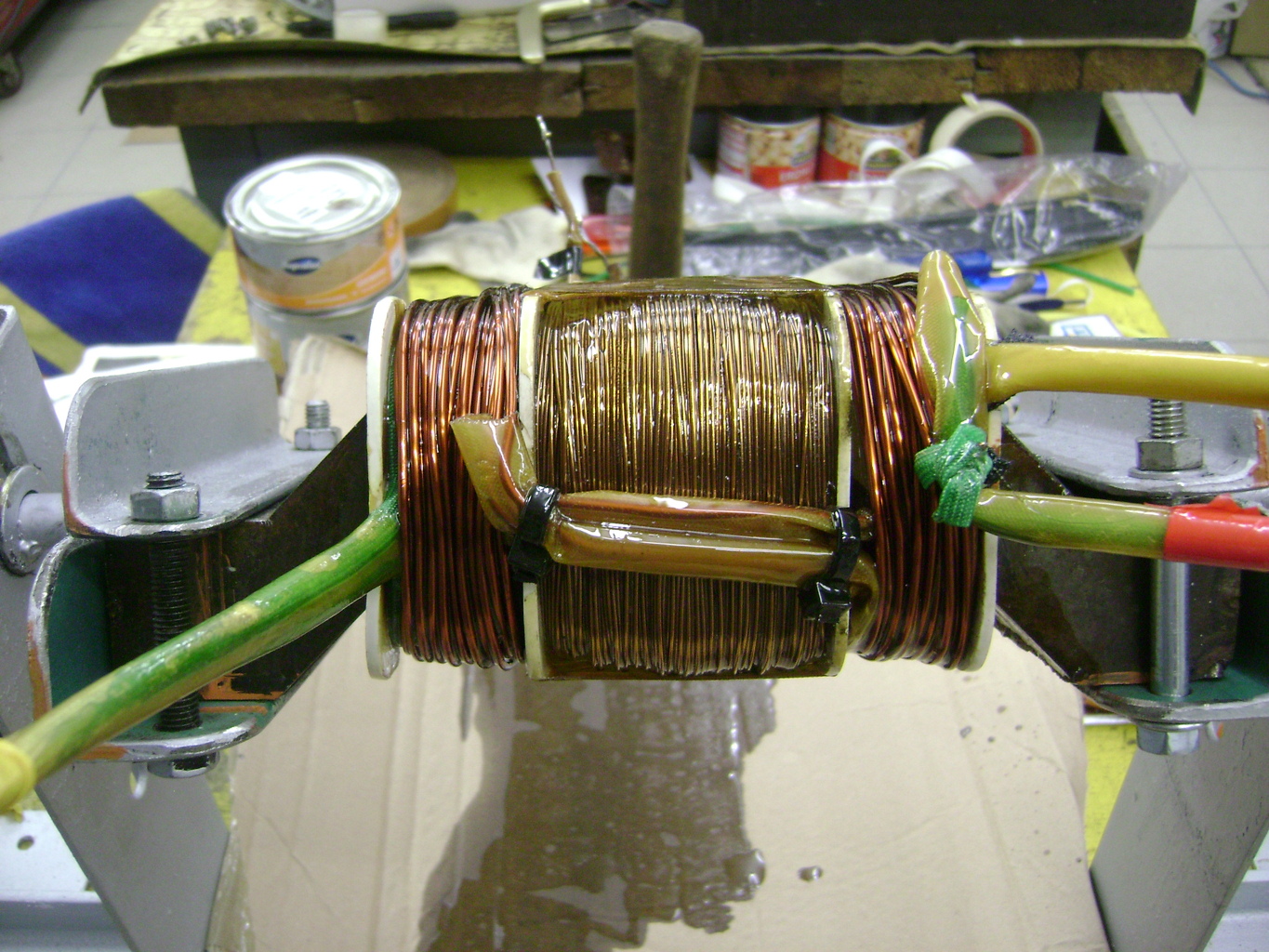

És jöhet az új tekercs elkészítése 1.8 huzal 3 szállal
Tekercset több rétegben Gemini 2K parkett lakkal beitattam

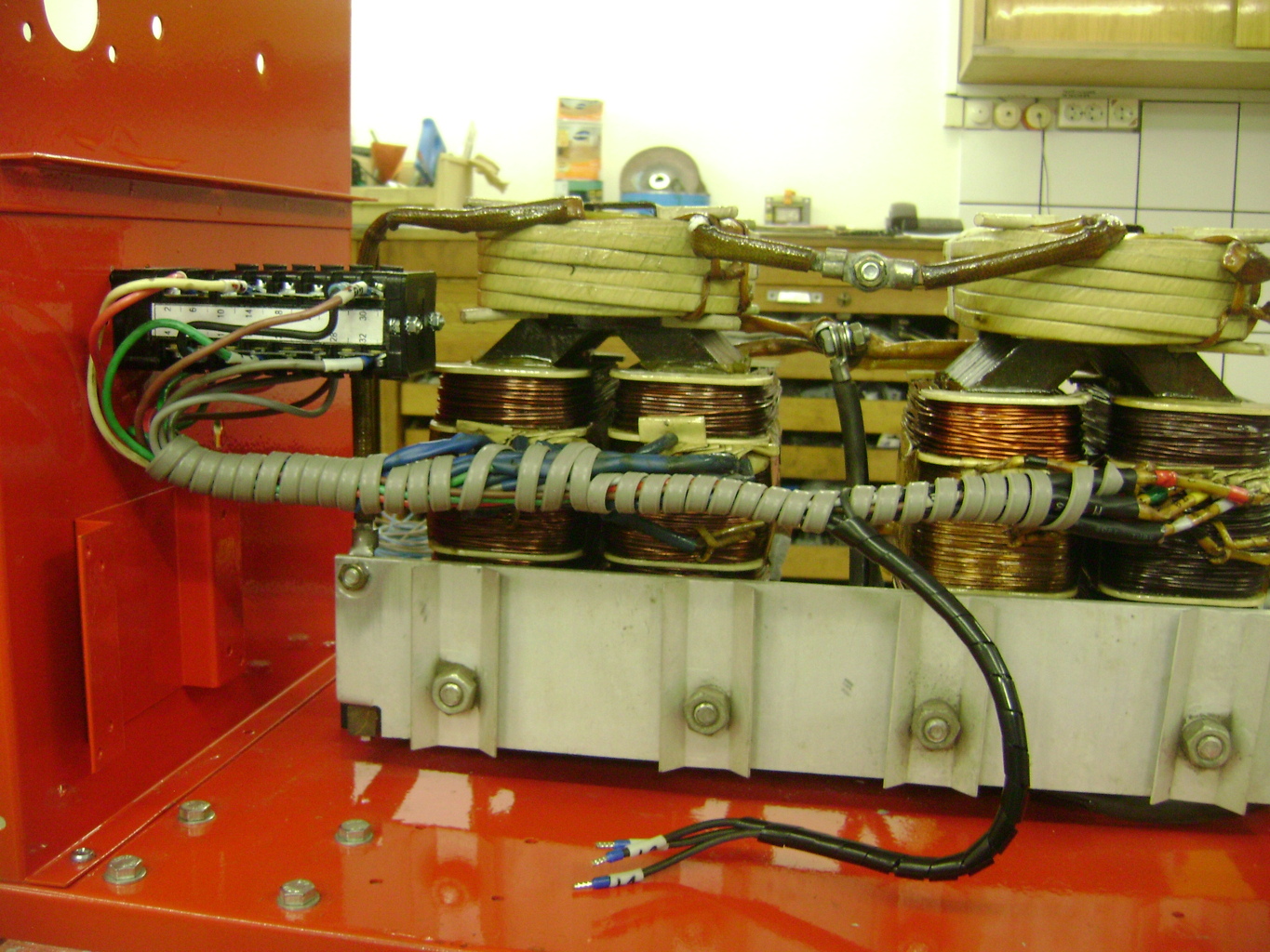

Jöhet a trafó összeépítése. a két oszlop összehegesztése, És az üzemi próba. a próba során szembesültem egy problémával a régi 8 állású fok kapcsoló egyszerre hibásan 2 tekercsvéget is össze kapcsolt így csak a szerencsének és odafigyelésnek köszönhetem .hogy nem égett le a primer is.
Ez volt az eredeti kapcsoló De jött a gond ilyet beszerezni reménytelennel látszott, Tehát marad a kapcsoló átépítése más tipussal
Az új kapcsoló TOREX4071 elég sok fejtöréssel de megtörtént az átépítés
Feszültség alá helyeztem a trafót
Üresjárásban a következő egyen feszültségszinteket mértem.... Fokozat Feszültség
1.. 16,9v
2 19,8v
3 22,6v
4 25,7v
5 29,5v
6 32,8v
7 38,5v
8 43,6v

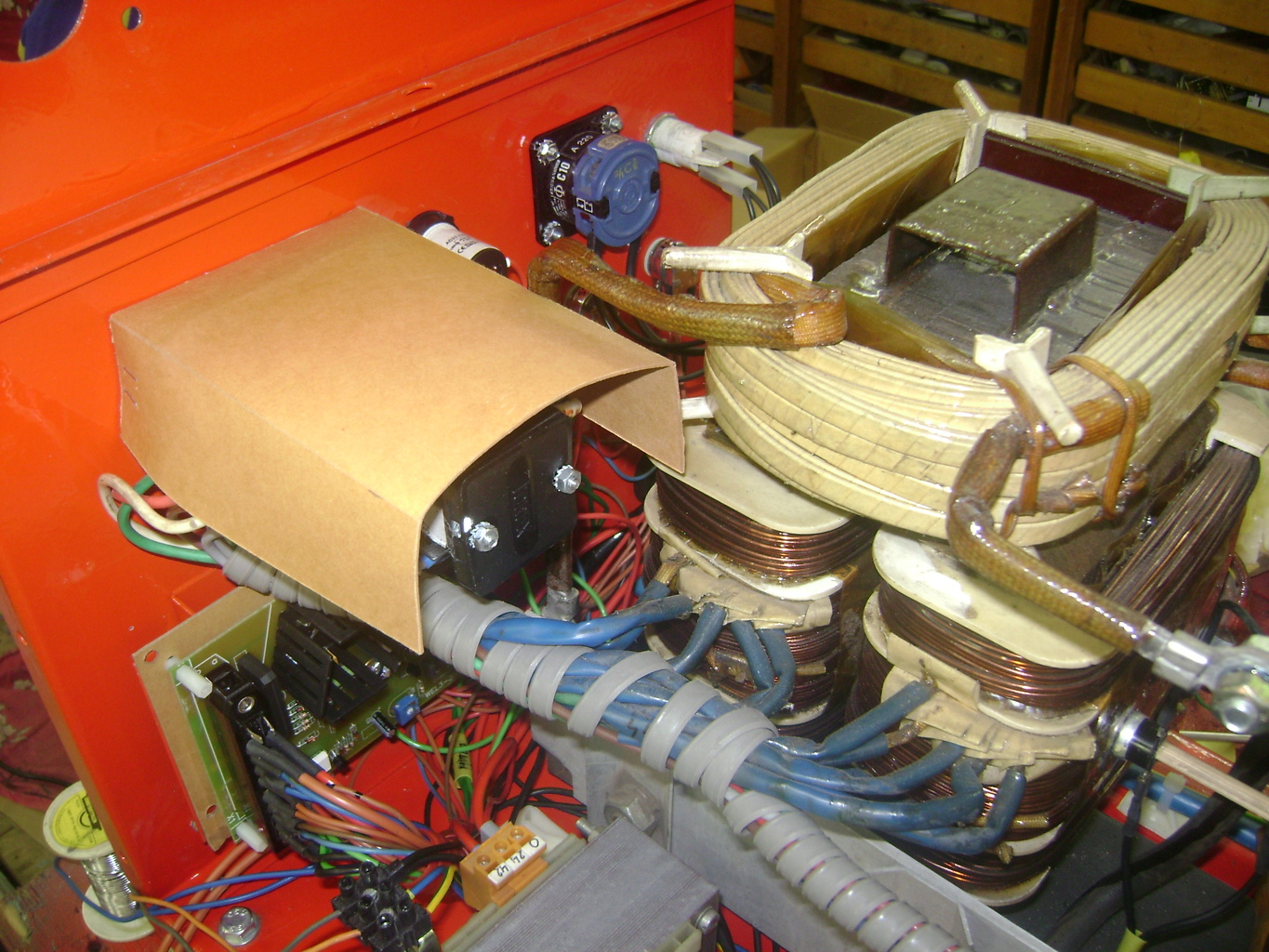

Ez már egy elavult vezérlés ezért egy WEL 3,3 került beépítésre A fokozat kapcsolóra prespánból csináltam egy védelmet a szennyeződések talán így nem érik

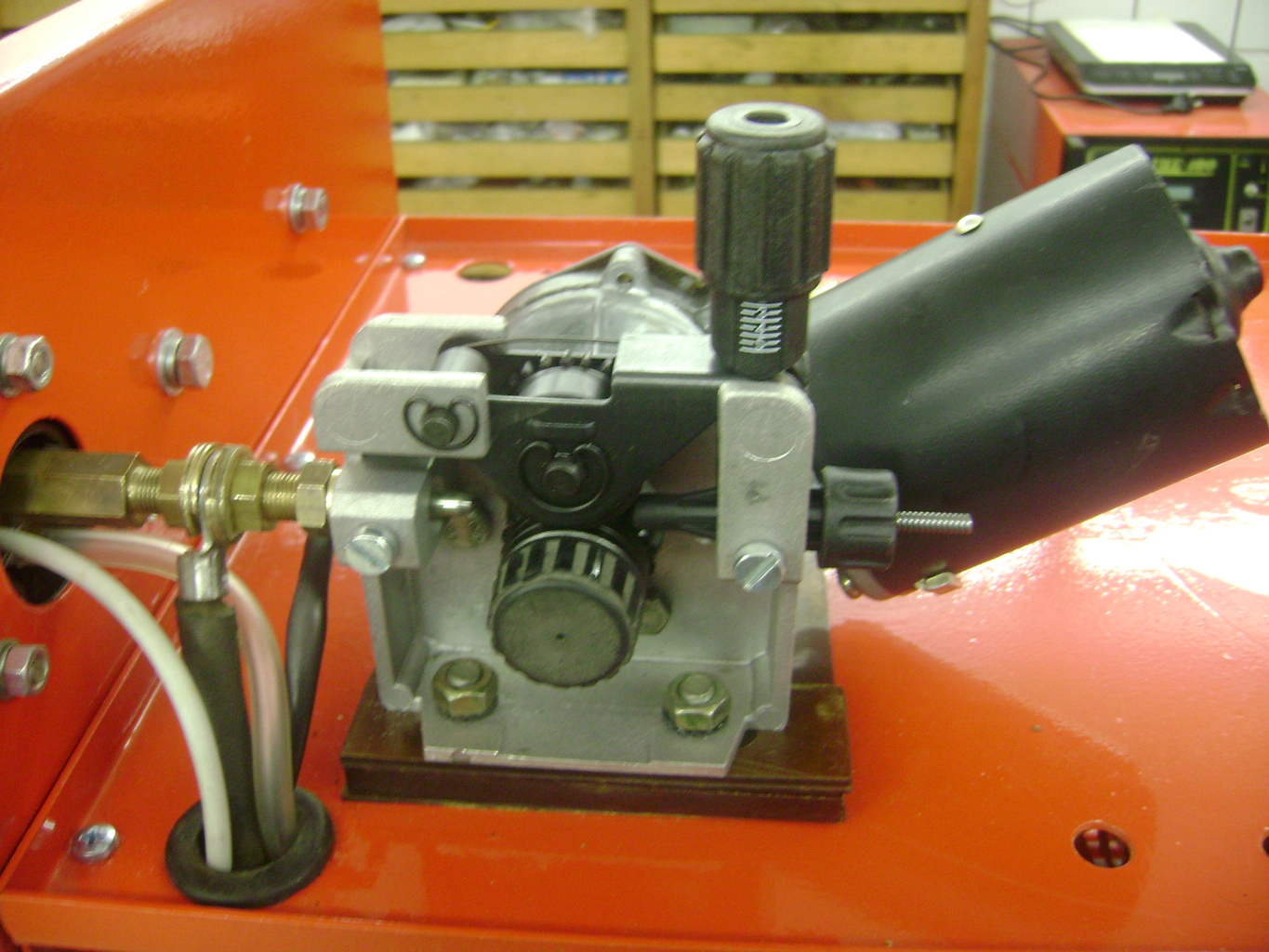

Az előtoló motor is fel lett újítva Régi és felújított

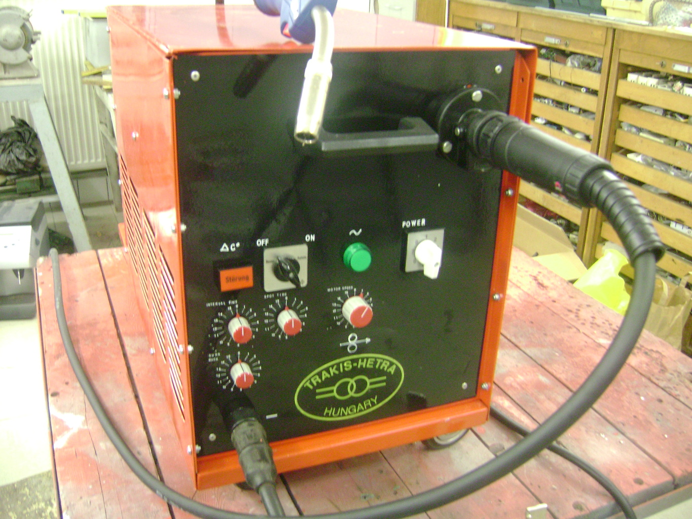

És végre elérkeztem az előlap készítéshez Letraset feliratozás utána Geminivel lefújtam Tudom hogy matt lakk jobb lett volna de ez volt És rákerültek a poti gombok is
A dióda csere után szuper a gép Vékony lemezzel és vastagabb anyaggal is jól elboldogul Igaz most 0.8 huzal van fent Így a max áramot még nem tudtam felnyomni De majd veszek 1 vagy 1.2 est és azzal lehet majd nyúzni a gépet

(#) Phile80 válasza HFRICI hozzászólására (») Márc 17, 2014 /
Gratula, szép munka! Csak hiányolom a fokozatkapcsolóról a zacskót. Így tele fog menni porral. Valami ilyesmire gondolok:
(#) HFRICI válasza Phile80 hozzászólására (») Márc 17, 2014 /
Köszönöm. Tettem fölé és oldalára prespánból védelmet de lehet hogy teszek még rá egy zacskót is
