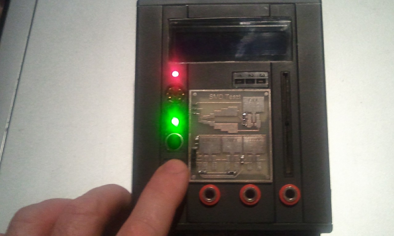

Ja és valami ilyesmi lesz .A doboz fekete lesz az smd teszt nyákja ónozva , és a többit meg az előzö oldalon feltett képen létszik .Felirat egy két cicoma , és kész.És itt lesz a két fájl.

Közbe már el is készült az ónozás is .Már csak egy kis kézi munka , és kész lesz .Ónozva
És íme akkor már a bedobozolt , és készre szerelt teszter képekben.Jó nézegetést.
És még pár kép
Kösz , és hasonlót mindenkinek , aki meg fogja építeni.

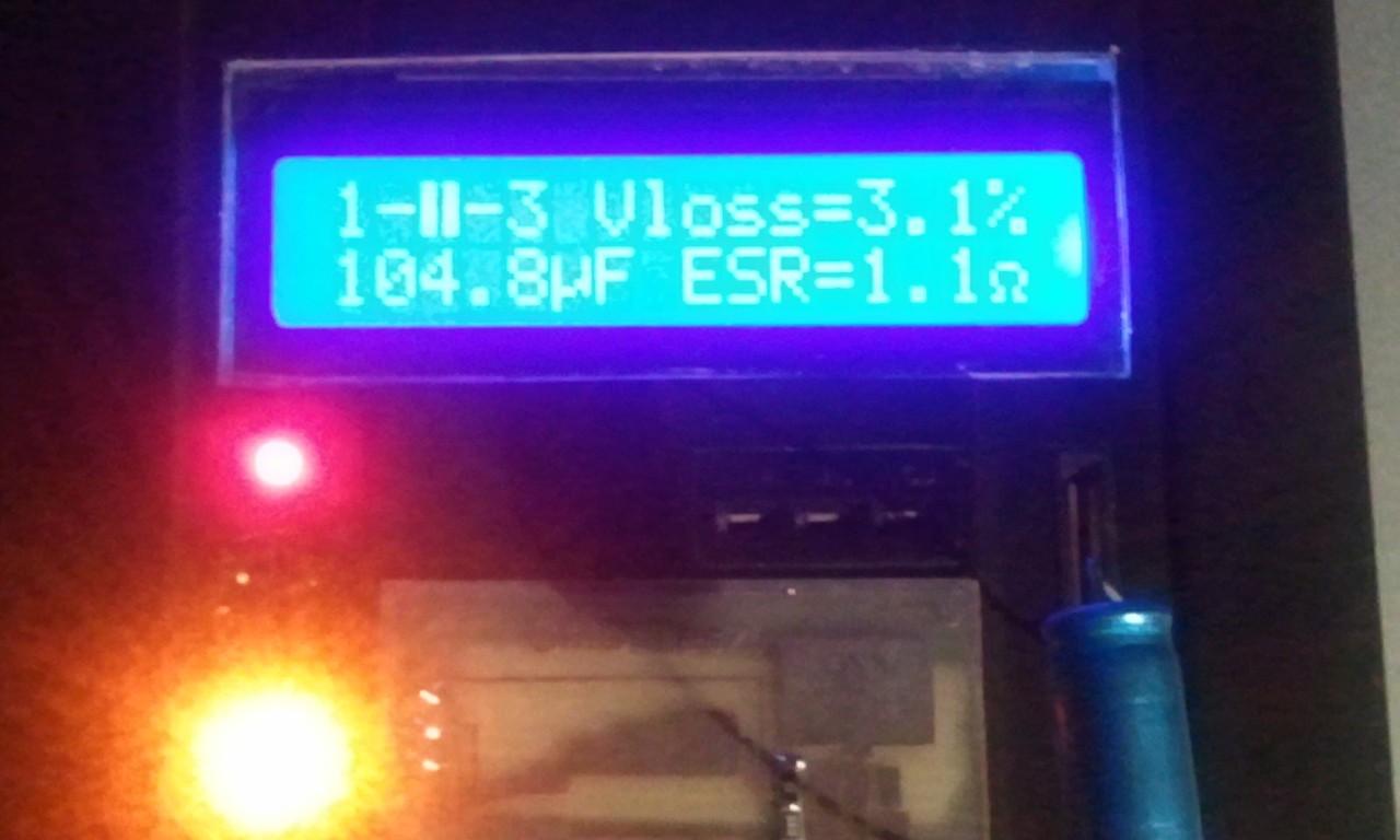

Annyit tennék hozzá , hogy a piros led a 9v táp , a sárga led az alap teszteléshez van , a zöld pedig a zéner teszteléshez.Látszik is az egyik képen , ha csak a legalsó gombot nyomom , akkor világít a zöld led , de nincs mérés , de amikor már az alap tesztelés el van indítva , akkor már aktiválható a zéner mérés bármelyik pillanatban.A nincs , vagy hibás alkatrész ki írásakor még aktiválható a zéner mérés , de már az automata kikapcsolás után már nem.Ekkor már kell az alap tesztelés elindítása is. Némi felirat még hiányzik , de az már részlet kérdés . Ehhez jön majd még a frekvencia mérés , és az amper mérés megléte is , de ez még tervezet csak.Ja és nem felejtem el a morgó féle hang tesztelést sem ez is benne van .Igaz nem nagyon látszik , de a doboz táp bemeneti elején van jobb oldalon valamelyik képen látszik is , hogy még nincs fedve , ide még egy fekete szivacs , vagy szűrő kerül majd. A hozzászólás módosítva: Márc 18, 2014
