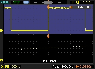

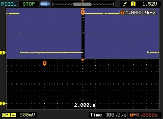

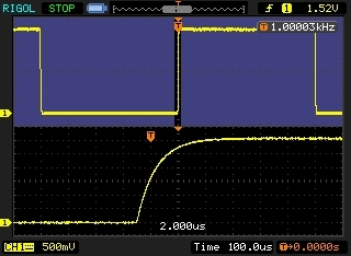

(#) hegi válasza Collider hozzászólására (») Márc 12, 2014 /
„Konkrétan azt mondod most, hogy normál üzemmódban meddig tudod nagyítani a bontást időben?”
Részben és közvetve igen. Inkább arra gondolok, hogy meddig van értelme nagyítani.
Ugyanis a mintavétel sebessége függ az időalaptól, és a memória méretétől. Nem mindegy, hogy pl kis memóriával van 10x vagy nagy memóriával 1000x-es túlmintavétel, mert amikor utólag nyújtanád a jelet, akkor már a mintavételezés sebessége nem fog változni (több lenni), mert ilyenkor a memóriából dolgozol. Emiatt nagyítani tudod ugyan, de nem sok értelme van, mert nagyítás közben azt fogod látni, hogy a jel elkezd darabosodni, a kerek részek szögletessé válnak. Az hogy ezt közben elmentetted e külön egy pendrive-ra az teljesen mindegy, mert ha nem mented el, akkor is a memóriából olvassa vissza a szkóp. Hasonló a hatás, mint amikor egy fotót 100% fölé nagyítasz, és pixeles lesz.
A kedvedért csináltam pár képernyőmentést. A jel 1kHz négyszög, és az időalap 100µs. Így látszik egy periódus egészben, de közben kíváncsiak vagyunk a felfutási jelalakra is.
1. kép: 2kB - 500kSa - 100us-ről 2us-re nyújtva (kissé darabos, ebből nincs értelme jelalakot vizsgálni)
2. kép: 512kB - 100MSa - 100us-ről 2us-re nyújtva. Itt a mintavételi pöttyök összeolvadnak olyan sűrű, tehát jó!
3. kép: 512kB - 100MSa - 100us-ről 50ns-re nyújtva, hogy látszon, milyen sűrűn is vannak a pöttyök

(#) Collider válasza hegi hozzászólására (») Márc 12, 2014 /
Köszönöm! Az a "baj", hogy ezt mind értem.
De mennyire számít a memória akkor, ha nem akarom utólag vizsgálni a jelet, hanem csak valós időben nézem mondjuk egy blocking oscillator 100KHz-s jelét?
Nem fogom a szkópot soha megállítani, úgyhogy ezért kérdés nekem, hogy kell nekem 1M memória, vagy elég a 40K.
Ebben az esetben ha nem tárolsz, és nincs szükséged a kettős időalapra sem, nincs szükség nagy memóriára. Bőven elég az egy képernyőnyi megjelenítéshez szükséges memória is. Sőt, még egy memória nélküli analóg szkóp is.
