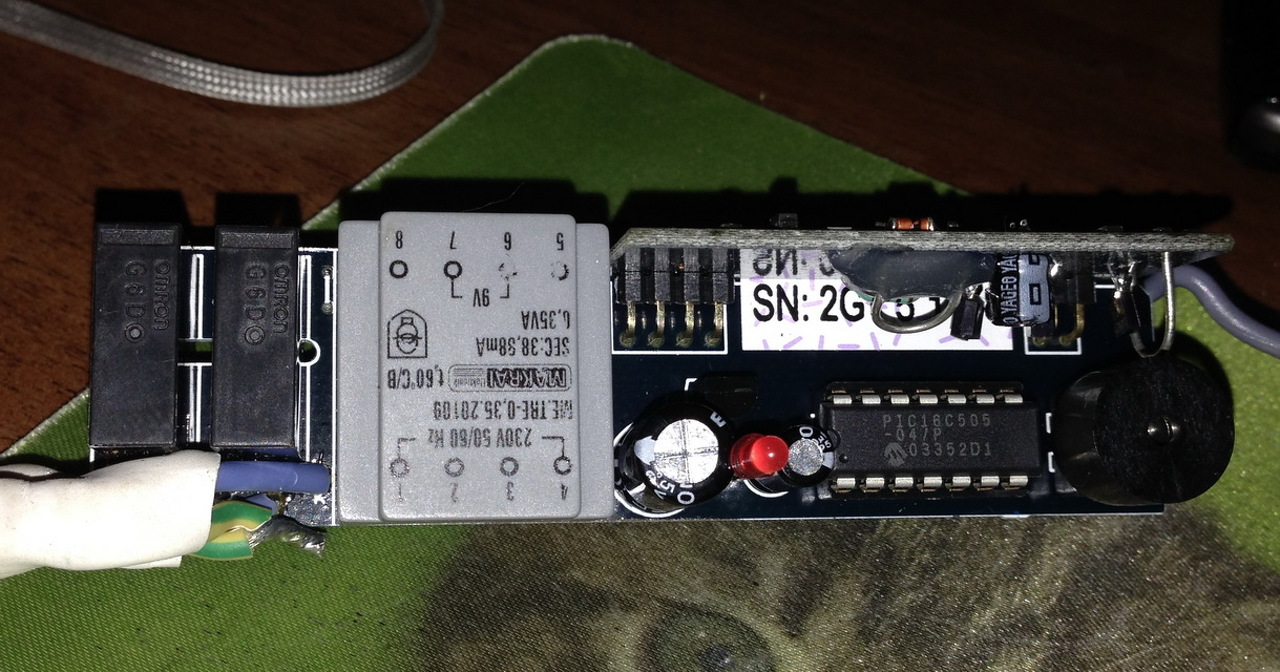

Üdvözlet az uraknak!
Segítséget szeretnék kérni. Hozzájutottam egy Jolly JM 40/10 motorhoz olcsón, ami egy redőnybe volt szerelve, de minden kábel levagdalva róla, és egy számomra értelmezhetetlen kis fekete dobozon átvezetve, mely dobozban egy elektronika van. Szeretném megkérdezni, hogy milyen módon kell életre kelteni ezt a szerkezetet. A segítséget előre is köszönöm! A dobozban EZ van.

Ez a kis fekete doboz valószínűleg a távvezérlő doboza. A motor, ha 4 vezetékes, akkor simán úgy működik, hogy földet, nullát adsz neki, illetve a fekete és barna vezetékek a két irány. Vigyázz, mert bekötve mindkét vég potenciálra kerül és egyszerre nem szabad mindkettőre fázist kapcsolni. A kis fekete doboz meg egy kiegészítő távirányítást ad. Ez jó eséllyel 433 MHz-es lesz, ilyen távirányító jó hozzá, ha azt nem adtak mellé.
Ismerek 1-2 fajta ilyen kütyüt, de ezt még nem láttam. A Makrai trafóból ítélve valamilyen hazai csoda lesz. Lényegében ennek felelhet meg: Bővebben: Link
