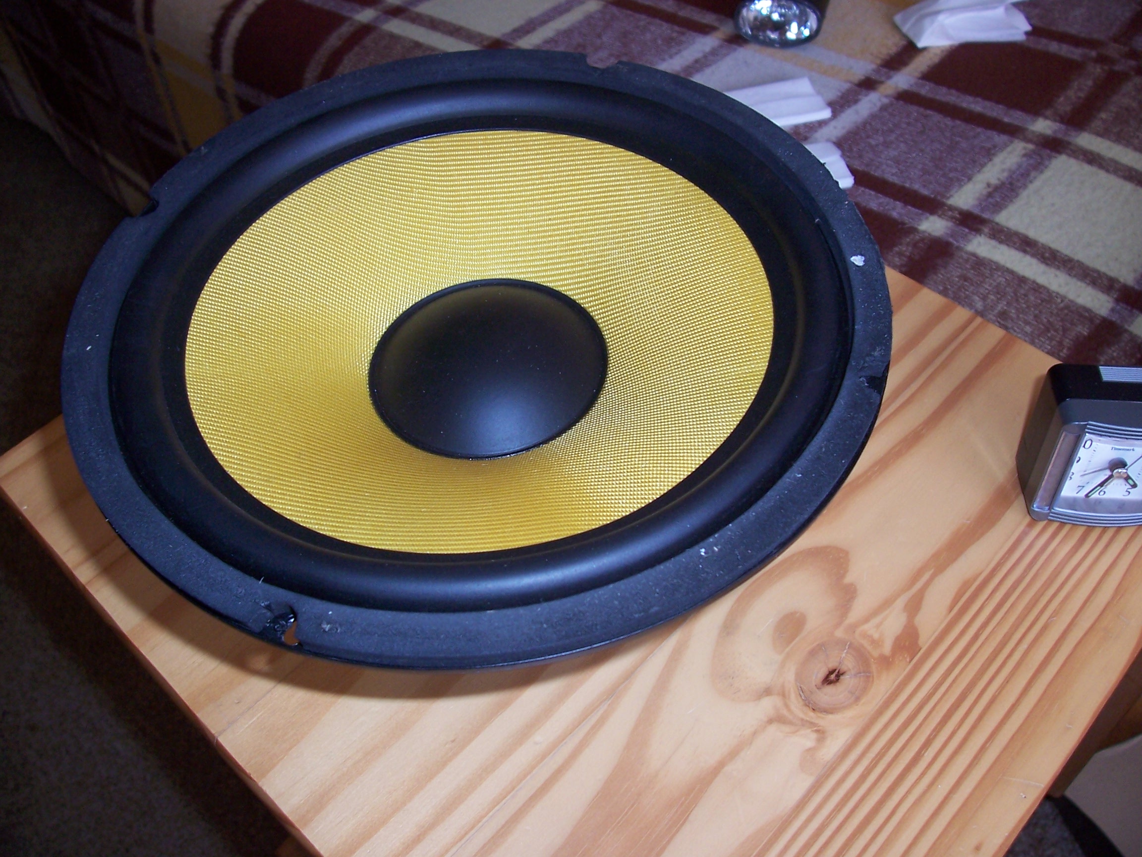

Mégis ott voltam matek orán Erről a hangszórorol van szó ....
Szerintetek jo lessz ez a lada! Ennek a hangszoronak!
Csak annyit tudok hogy 40 cm 8 ohmos es 150w rms! tobb info nincs!

Építettem régebben egy szubládát AHX2530 hanszóróval, akkoriban nagyon kellett, ezért nem néztem utána a részleteknek csak csináltam neki egyszerűen egy nagy kocka alakú dobozt az űrtartalom alapján, ami mint utólag kiderült nemjó, mert kioltják egymást a hangok. Szeretném átépíteni a ládát, minél egyszerűbben, úúgy gondoltam, hogy egyszerűen az egyik feléből levágok egy oylan 10 cm-t. Így már nem lenne kocka. Szerintetek ez így okés lenne, javulna a hangzása? Ami érdekelne, az, hogy mennyire számít a láda formája, mert a JBL eléggé lapos formát ad. A másik az, hogy aki használta ezt a sugárzót, az milyen mértekkel, készíttette el a ládát. Gondolom, ha nagyobb az űrtartalma, amint amit a program kiszámolt, az nem ront a hangon, inkább javít. nem? üdv
Nem ismerem a hangszórót...dobj fel képet róla és a mostani ládádrol is!
Ezek a képek a láda elkészültekor lettek készítve.
még pár kép
két dogolt tehetsz: vagy próbálkozol az áttervezéssel, és hallgatás alapján döntesz, hogy melyik szól a legjobban, vagy a ahngszórói adatai alapján vmi hangfal tervező progival próbálkozol, hogy legalább 2oldal magassága megeggyezzen a te dobozod méreteivel, a harmadikat pedig hozzáigazítod. A nagyobb láda csak akkor "jobb", ha egyenesen arányosan növeled az összes oldal hosszát, viszont pl. egy szobányi doboz nem fog szebben szólni, mint egy normálisan kiszámolt láda. Úgyhogy csak ésszel a doboz méret növelésével

Az arány szinte semmit nem számít. A térfogat, és a cső mérete (átmérő és hosszúság) számít! Meg a szobában való elhelyezés, nagyon sokat! Kicsit az is számít, hogy elől vagy hátul van a cső.
T/S paraméterek kellenek a dobozméretezéshez, de a SAL által megadott paraméterek híresen megbízhatatlanok. (A semminél azért egy fokkal jobb.)
igazad van. bocsi. a reflex csövet nem vettem figyelembe!
Hát amit reflexcsövet vettem hozzá alapból nem volt hosszú, lehet az is belejátszik abba, hogy fura a hangzása. a cső hossza gyárilag 125mmm átmérője 65mm (M.N.C) Ezért vágni már nem is nagyon tudnék beleőle.. így is épphogy majdnem akkora mint amit a JBL adott meg (fél centivel hoszabb)
Egyébként a programba a SAL nál található adatlapról vittem be az adatokat, bár pár adat hiányzott(pl. Xmax), azomban annélkül is számolt a program. üdv
