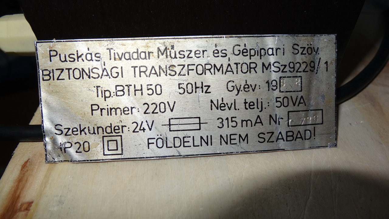

Éppen azon gondolkodtam, hogy most mivel odacsavaroztam a trafót a dobozhoz illene földelni is? Eredetileg ilyen trafó volt, gyári dobozában:

A földelést nem tudom, eredetileg műanyag dobozba volt, most meg fém?

Igen, nekem nyomásra 50 fokot lépked. Ha visszatennéd a készenlétet, megköszönném( bár gombnyomásra is hamar le lehet vinni a fokot, nem is tudom hogy lenne jobb). Csodálkoztam is azon a felhúzó ellenálláson, de azért beleterveztem , így csak egy forrpontot kell rakni a nyákra.
A doboz ugyanaz, sokkal könnyebb volt reszelni, mint a maiakat (valami lágyabb aludoboz). Csak gondolom a kettős szigetelés ezzel ugrott. Nem tudom a páka fémrészét (ESD?) ti hova kötöttétek.

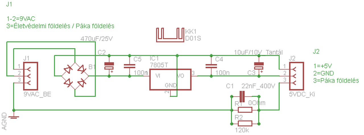

(#) Johnny0004 válasza ktamas66 hozzászólására (») Jún 17, 2014 /
Jaj elfelejtettem az ESD-t, azt Feki egy gyári állomásról mintázta, a stabilizált 5V-al együtt készítette el. Utólag megcsinálhatod, én sem csináltam még meg. A lényeg egy kondi és két ellenállás párhuzamosan. (Érdekes 0 ohm is van benne, ennek mi az értelme?) A WECP-20-ban 100nF párhuzamosan van kötve 120 k ohm-mal.
A hozzászólás módosítva: Jún 17, 2014
(#) ktamas66 válasza Johnny0004 hozzászólására (») Jún 17, 2014 /
Hát ez meglepő. Este szétszedem az enyémet (AOYUE), "megszakértem". Egy esetből nem lehet statisztikát csinálni .
Hát igen, de pl. a Weller PU rajzán úgy látom simán földelésre van kötve. Szerintem 100nF és 120k ohm párhuzamosan a földelésre jó lesz.

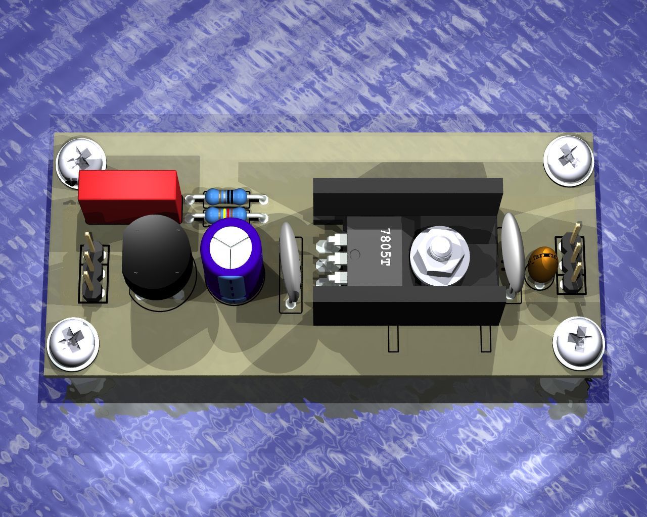

Üdv! Felmerült itt egy probléma a forrasztóállomással az után építésnél. Mivel az alkatrészek nem egyformák mindegyiknek van szórása, pl. egy 7805 nem pont 5V és mivel a Weller termisztor egy nagyon érzékeny találmány (kb. 0.08 ohm változás egy fok), így egész apró eltérések a tápfeszültségben, vagy a mérő áramnál egyből több 10 fokos hibát eredményeznek. Ezért gondoltam arra hogy LM317 legyen akkor mégis az áramgenerátor, mivel teszteltem és kb. 3V-os tápfeszültségig tartja a beállított áramerősséget, igen ám, csakhogy még az LM317 esetében is a katalógus szerint a referencia feszültsége lehet 1,2V-1,3V-ig, ami szintén akár 10-20 fok eltérést is okozhat a mérésnél. Vagyis szerintetek akkor mi lenne a megoldás, betenni egy potmétert az erősítő részbe, vagy az áramgenerátorhoz?

(#) Buvarruha válasza Johnny0004 hozzászólására (») Jún 22, 2014 /
Be kell hozzá állítani, utána menet közben már nem változik, a katalógus azt mutatja, hogy mennyit térhetnek el az egyes darabok, a "driftelés" megint más, az nem ennyi az biztos. Mindenképpen az a megoldás, hogy potival kell fixre beállítani az áramot és leragasztani a potit, mint a gyáriak.
(#) Johnny0004 válasza Buvarruha hozzászólására (») Jún 22, 2014 /
Oké rendben. Akkor szerintem is ez marad, a nyákra kell egy potit tenni és kész.

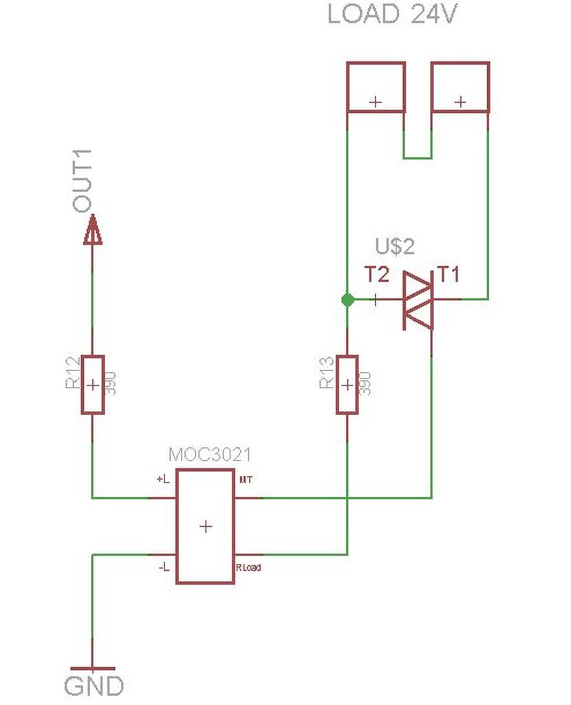

Szia !
Egy szelepet szeretnék triac-al vezérelni 24VAC-ról a szelep max 2A-t vesz fel.
Az lenne a kérdésem ez a bekötés jó igy ?
Baloldali sorkapocs a kimenet, jobb oldali a 24VAC bemenet.
Nem használtam eddig triakot, légyszi mondjátok el, hogyan kell méretezni.
Köszi !

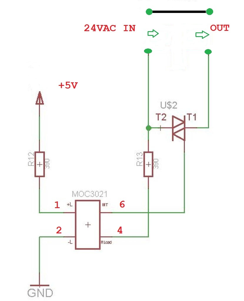

(#) Johnny0004 válasza niedziela hozzászólására (») Aug 13, 2014 /
Szia! Ez így nem jó. A baloldalon kapcsolod, vezérled a MOC3021-et 5V-tal jelen esetben, és ez az optocsatoló pedig a TRIAC-ot. A TRIAC csak a 24V AC egyik ágát kapcsolgatja a másik direktbe van kötve. Csináltam gyors rajzot.
Méretezés: BT136 4A-t tud, BT137 8A.

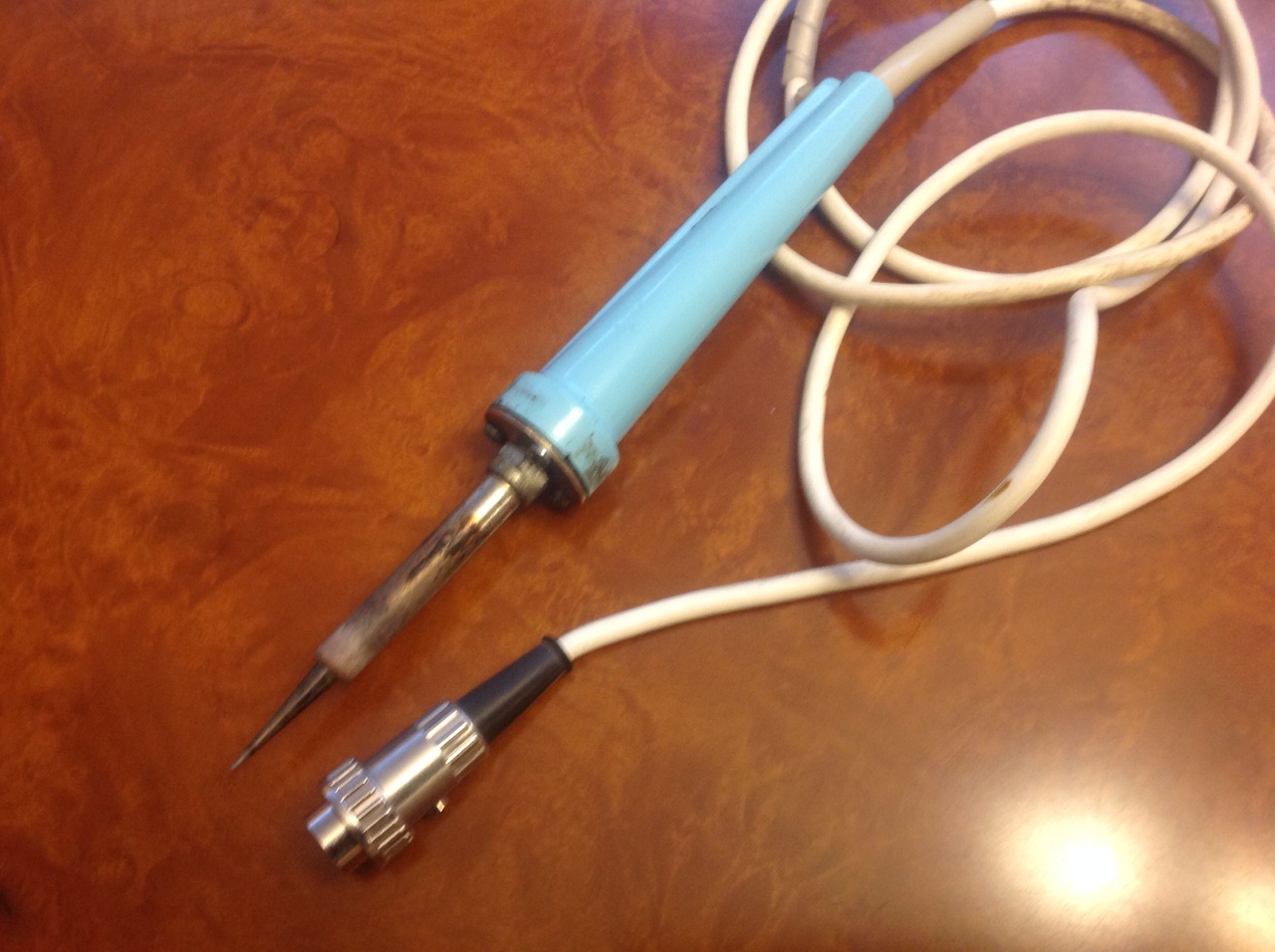

(#) Massawa hozzászólása Szept 1, 2014 /

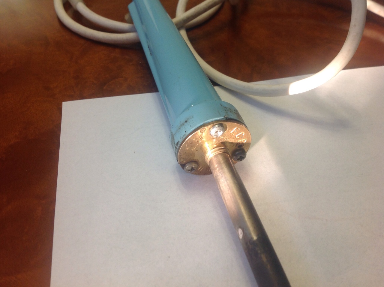

Ismeri még valaki ezt a pákát ECP 24V 50W?
Majdnem 40 év után meghalt. Legalábbis nem mérhetö rajta sem a PTC ellenállása sem a fütötestté.
Vettem egy ujabb PES50-t, de sajnos nem mükldik a központtal -melegiteni melegit, de nem kapcsol ki.
Mielött az öreg páka javitásába fognék jo volna tudni, hogy minek is kell lennie az értékeknek.
Valahol olvastam, hogy a PTC 20-50 Ohm körül van, a fütötest meg 7-8 Ohm. Most hidegen mind a kettöben szakadás mérhetö.
Az uj PES50-s páka értékei:
Fütötest 10 Ohm
PTC hidegen 4-5 ohm, ha felmelegszik lemegy nulla felé.
Esetleg passzol valamelyik itteni kapcsolás az uj pákához?
A hozzászólás módosítva: Szept 1, 2014
(#) Massawa válasza (Felhasználó 15355) hozzászólására (») Szept 1, 2014 /
Nem kattogos, azt már kiselejteztem, ez valamikor onelszivos fej volt ( ma is megvan minden tartozéka a központban ott a kompresszor is).
A héten megjön az uj LR21, remélem passzolni fog, és akkor nekifoghatok megépiteni a PES50-s vezérlöjét is.
Ez az, hogy nem találok semilyen jelet a tipusra vonatkozoan. A deklire ( ami 3 csavarral van a kék nyélhez csavarva) ECP 24V50W van beütve. Csak a termosztaton van gyári kodszám.
A központi egységen a páka tipusa 51303699 számmal van meghatározva.
( sohe hittem, higy ilyen bonyolult lezs a Wellernél megtalálni az illeszthetö pákát, 40 évvel ezelött akkor vettem volna tartalékba )

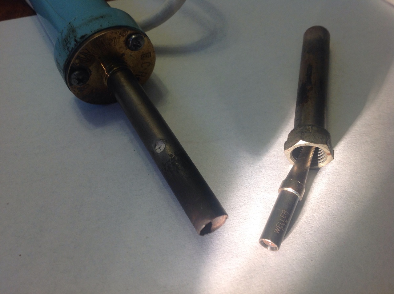

Ebbe a hegyeg kupos mélyedésüek ( kaphato a helyi boltban) a termostatcsö hegyesvége illeszkedik a csucsba a jo höátvitel érdekében.
(#) Massawa válasza Massawa hozzászólására (») Szept 1, 2014 /
Itt meg az egyetlen jel a fütötesten.
ECP 24V50W
Kösz, már kaptam innen ajánlatot, de elöbb szeretném tudni, hogy a höérzékelö jo e. Nem tudom mi történt vele - hazajöttem szabirol és azota nem megy. Most meg nem tudok rajta mérni semmit.
Ezek szerint az enyémben mind a kettö rossz.
Akkor kivárom mire megjön az LR 21 ezt meg elteszem tartalékba.
Akkor ezért nem mükldik a PES50-s mert annak a fütötestje stimmel, de az érzékelöje mindössze 4 Ohm hidegen és NTC , azaz csökken az ellenállása ha melegszik.
