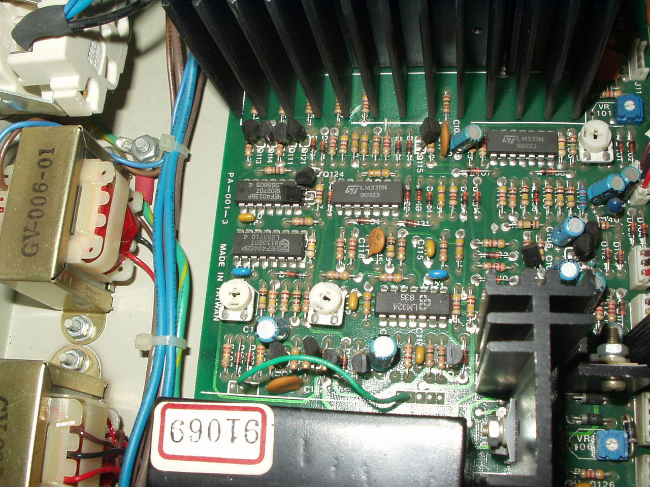

Van egy régi szünetmentes tápom. 600VA-es. A probléma vele az, hogy ha rákötöm egy asztali számítógépre, akkor áramszünet esetén vagy a hálózati feszültséget megszakítva a számítógép újraindul (laptop esetében nincs ilyen probléma (40W körül)). Az UPS gondolom offline üzemű. A kérdés az lenne, hogy a régebbi tápoknál a kapcsolási idő nagyobb határok között mozgott? Lazábban vették az átkapcsolási időt? Esetleg az évek múlásával nőhetett az átkapcsolási idő? Lehet, hogy az akkuk régiek és hirtelen leesik a feszültségük? Lehet ezen valahogy javítani?
Nézd meg a számítógép tápjának a pufferkondijait! Lehet, hogy jelentősen csökkent már a kapacitásuk. Át kellene vészelnie az átkapcsolást.
Inkább az UPS gyanús nekem. A lámpákat is eléggé megviseli az átkapcsolás, szinte teljesen lekapcsolnak egy pillanatra. Videót sajnos nem engedett feltölteni mert meghaladja a 2MB-ot
Akkor valóban beteg lehet. Relére gyanakszok. Beégett, nehezen, késleltetve ad át.
Rendben, ennek utánajárok. Azért küldök pár képet. Elég sok potméter van benne, lehet ezeken is lehetne vmit állítani.
Nézd meg, hogy az a fekete hasáb, amin piros keretes fekete cimke van, az kondi vagy relé! Az az egyetlen a dobozban, ami relé lehetne, ha nem az, akkor érdekesen oldották meg az átváltást. Léteznek online szünetmentesek, amiben nincs relé, de az nem produkálhat ilyen hibát (elvben).
Én is pont erre gondoltam, hogy csak ott lehet a relé. Viszont átkapcsoláskor nincs semmilyen relé hang (ami persze nem zárja ki a relés átkapcsolást). Ha nem relé van benne akkor esetleg valamelyik tranzisztor is átkapcsolhatja a tápot. A táp nagyon nagy valószínűséggel készenléti. Mert átkapcsolás után nagyon jellegzetes zörgő hangja van, ami pedig a négyszög jel miatt lehet. Ha line interactive lenne akkor kéne "zizeregnie" kicsit a tápnak, a töltés és kisütés miatt. A dupla konverziósról nem is beszélve, mert ott sorba van kötve az inverterrel. Vasárnap lesz időm szétszedni, akkor megírom mi volt a fekete hasábban. Az eddigi segítséget is köszönöm!

Volt időm vizsgálgatni a tápot. Sajnos nem relé van benne. Mellékeltem a képet hogy mi van a fekete búra alatt. Műgyantába öntött elektronika van. A körülötte lévő alkatrészek TIC226N triak (1 dordára 2db van rakva) illetve feszültség stabilizátorok. Sajnos semmi ötletem nem maradt az átkapcsolási idővel kapcsolatba. Mellékelek 1-2 képet is a panelről.

Teljesen ismeretlen a szerkezet, nem tudok mit mondani. Gondolom, az átkapcsolás biztonsága érdekében hosszabb az idő a reléseknél megszokotthoz képest. A címke tanúsága szerint 1991-ben készült. El kell fogadni, olyan, amilyen!

![]() Nagyon sok rajta a kézi javítás. Még a vezető sáv is meg van szakítva a 15,16. képen. A borda mellett a lamellák alatt. A hozzászólás módosítva: Jún 30, 2014
Félvezetőkön, elkókon szokott lenni dátum. Pl. itt az IC-ken ..8710, ..8805, ..8923. Ezek alapján valószínűsíthető, hogy a 91... a címkén dátumot jelez.
A típusát még nem írtad. Nem lehet, hogy külföldről hozták be? Abban az időben itthon még nem sok típus volt gyakran látható (Trakis, egy-két ősi cseh, UP-SELEC, több ALBACOMP néven futó, APC, Silcon,..).
