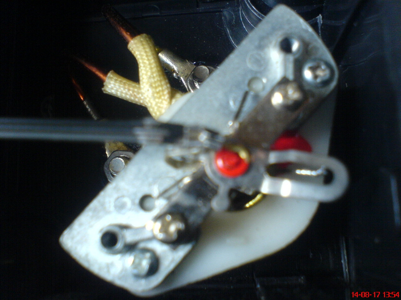

Segítséget kérnék. Van egy absaar sl 40A akkutöltőm, amit, ha bekapcsolok akkor a forgókapcsolóra menő kábelek ( nem a feszöltségválasztó kapcsolóra hanem az 1-2-3-4 start segítő kapcsolóra menő) erőteljesen melegednek, olyannyira, hogy szaguk van. Mindez terheletlenül. Mi lehet a gond?
Belenéztél már? Valami olvad benne, valószínűleg látható is a baja, lehet a kapcsoló is, de lehet, hogy egy vezeték ér valamelyik hűtőbordához. Nézz bele terhelés alatt, szerintem meglátod mi füstöl.
Üdv! Igen belenéztem, de nem egy pontban melegednek a vezetékek, hanem végig (a trafótól a kapcsolóig). 12V-os töltésre állítva a csipeszeken nem mérek csak 5,4V-ot (üresjáratban).
Hello! Nem ismerem a töltőt, de ha ez egy egyszerű lelkületű dolog, akkor várhatóan az egyenirányító beteg..
Üdv! Így néz ki és megjelöltem, hogy melyik kábelköteg melegszik.
Nem igazán látni "ki kivel van", de a vezetékek vastagságából úgy gondolom a szabályozás (kapcsoló) talán a trafó primer oldalán van. Azt kell megnézni, hogy a kapcsoló (amire mennek a vezetékek) kontaktusai egyidőben nem zárnak-e. Mert úgy látom, hogy a szemközti oldal, közösítve van. Ha egyszerre két kontaktus záródik, akkor a trafó primerén zárlat van, ami melegíti a trafót, és a vezetéket is melegítheti egyúttal.

Lekötöttem a kapcsolóról a kis trafóról jövő kábeleket (4db) és a vezetékek közt 0 ohm az ellenállás. Jól gondolom, hogy akkor a trafó zárlatos?
Szia! A lekötött vezetékeket kösd vissza ahol voltak és a szelén egyenirányítóról kösd le a "váltó" bekötését és próbáld ki, hogy akkor melegszik-e a vezeték. Ha nem, akkor a szelén zárlatos. Amit mértél az nem biztos, hogy hiba, mert a menetek csapolásai között kicsi az ellenállás értéke.
A forgó kapcsolóról a szelénre menő vezetéket kössem le? közben ki vettem a kis trafót ami így néz ki:
