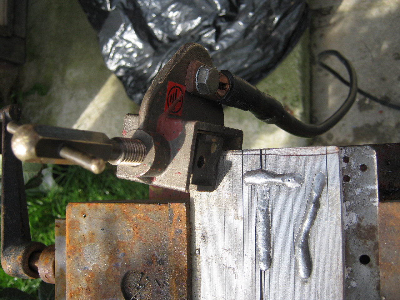

(#) Melphi hozzászólása Szept 20, 2014 /
Szép jó napot!
Mondhatni majdnem kész a CO gépem, a két oldalára kell legyártanom az oldallemezeket, és a fojtót kell véglegesre tekernem. Az igazat megmondva ha a magon 10 vagy 30 menet van akkor sem látok különbséget a hegesztésben most kb 25 menet van megtekerve 25-ös vezetékkel.
1 fokozatban gyönyörűen lehet 0,8 as lemezt pontozni, de jól van beállítva az előtolást folyamatos varratot is megy, 3-mas fokozatban 2mm falvastagságú zártszelvényt keményen beégeti,5-6 fokozatban át tudtam égettem a 4mm-es vaslapot, de már a többi fokozatot nem tudtam kipróbálni, mert a 150A-es pisztolyból már erősen jött a gumiszag. a hangját nem is tudom mihez hasonlítsam, talán nagy hegesztőknél hallatom ilyen folyamatos nagyon kellemes sűrűn kerregő hangot.
Teszek pár képet, kérlek ezt úgy nézzétek hogy még életemben nem fogtam a kezembe CO-t, meg is volt a tanulópénzem, első próbánál nagyon durrogót a gép, már a diódákat is kivettem mert nem tudtam mi a gond, és kiderül nagyon sok volt az előtolás a fokozathoz, miután ezt beállítottam tökéletes lett.
Amúgy 8 fokozat van.
