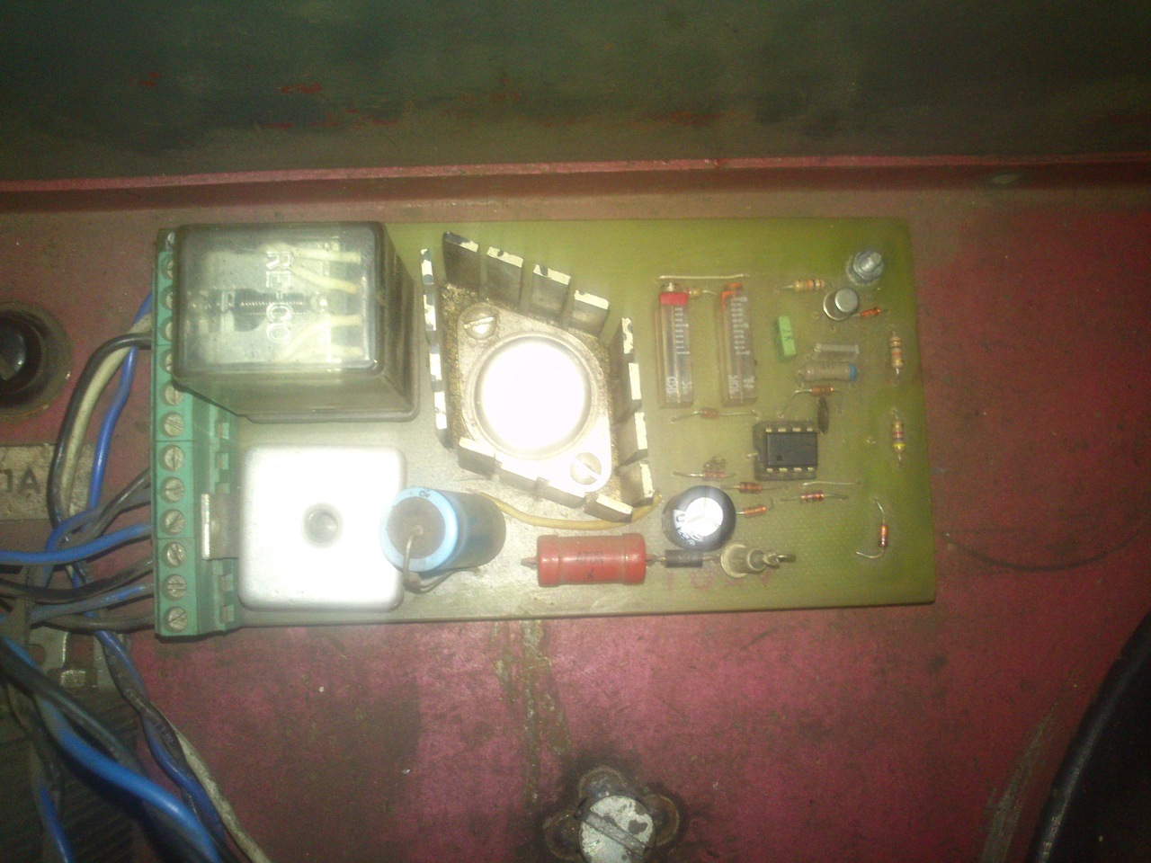

WEL3-3B vezérlőben a BDW83-as darlington (tolómotor szabályzó) folyamatosan tönkre megy. Kiszedve, átvizsgálva a motort úgy néz ki, hogy minden rendben van, nem szorul, külső tápról szépen működik. Úgy tudom, hogy az üzemi collektor-emitter áram nem több mint 2A, a darlington elméletileg 15A-t tud, akkor most mi lehet a probléma? Arra is gondoltam, hogy a darlingtont lecserélem egy 2N6284-es re, ráteszek egy nagyobb hűtőbordát így talán hosszabb életű lesz. Ha valakinek van ötlete szívesen veszem.

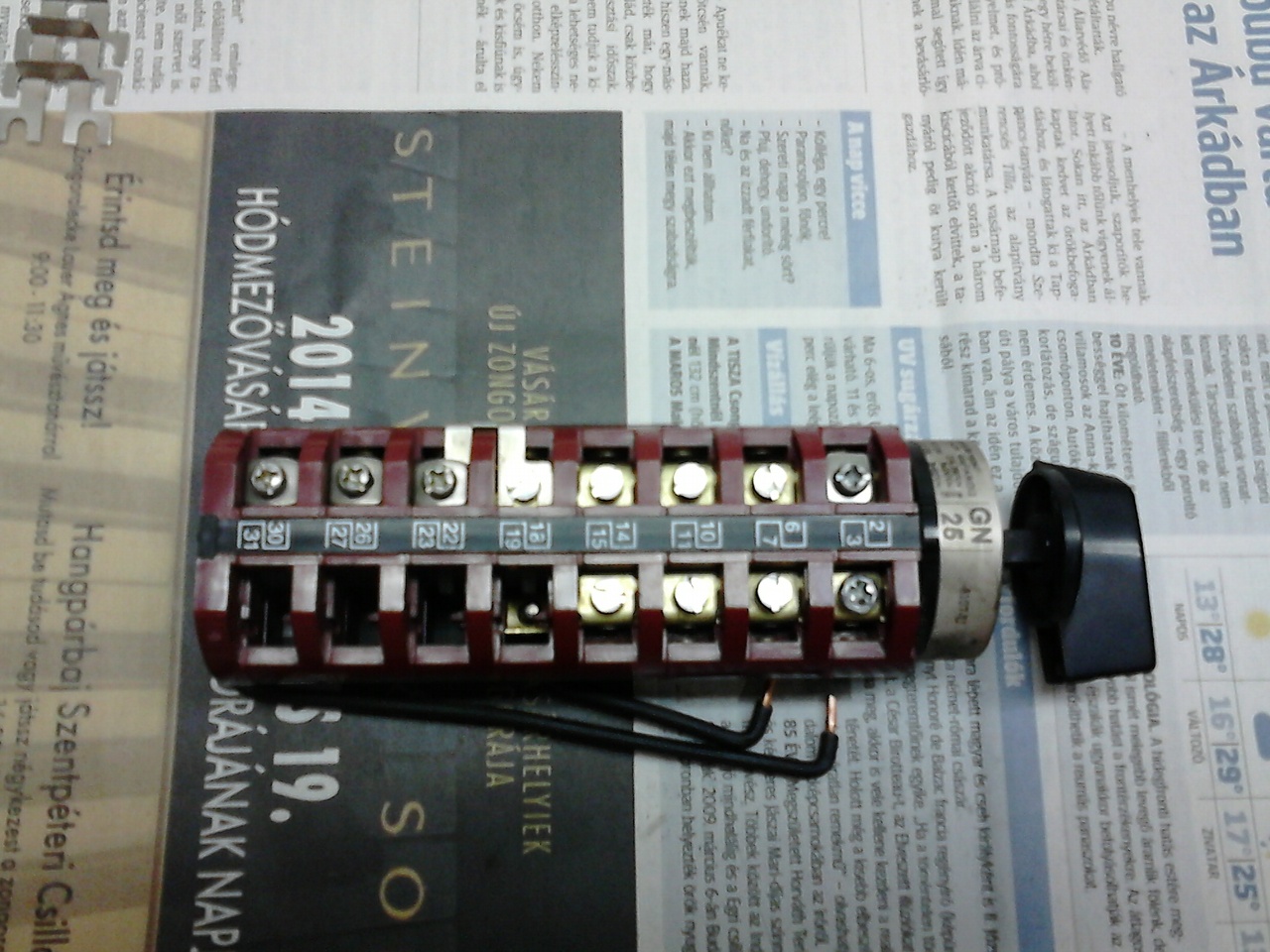

Esetleg valaki ismeri a MIG 240-es co hegesztőt? Érdekelne a Koncar GN25-8107-U kapcsoló zárási táblázata, vagy a hegesztő kapcsolási rajza. Gábor
Van egy kis problémám. Ha tudtok segíteni. Van egy MIG180-as egyfázisú co gépem, és a panelba állandóan elszáll a BDW 83-as tranzisztor. Már erről volt szó, a múltkorában. Nos a motort kipróbáltam (mivel, hogy nincs 24V-om csak 12V) a motor működött vagy is forgott. Korábban azt mondták, hogy motor baja van, de nem bízok benne. Az előtolása lassúbb mint volt. Ez az egyik jel. Azt szeretném kérdezni hogy nem lehet-e a panelban még valami baj? Aki tud, segítsen. Köszönöm.

Köszönöm szépen! Arra van tipped, hogy az MG/ Co2 kapcsoló mit kapcsolhatott?
A Trakis készített olyan gépet is,ami kompakt MIG hegesztő volt,de tudta az elektródás üzemmódot is. Ha egy-két fotót mellékelnél a gép elejéről-belsejéről, lehet hogy több infót kaphatnál -akár más is felismerné a gépet.
HFRICI általtal feltöltött képeket tudok most linkelni, az enyém ugyanilyen. Meg pár kép a kapcsolóról és az utalag beépített vezérlésről, amit a gyári panel reléje kapcsol.
Na ez nem az a gép,ami tudja az elektródás üzemmódot. Pontosan nem tudom hogy az a kapcsoló milyen funkcióval bír, de én arra gondolok hogy talán huzalbefűzésnél ki lehet kapcsolni a védőgáz szelepet vele. Ezzel a géppel még nem találkoztam.
Jellemző hiba,hogy a fékezést kapcsoló BDW84 vagy a vele soros 0,56 ohmos ellenállás elszáll, és a motor leállásakor keletkező önindukciós feszültség csapja agyon a BDW83-at, ha a panelon levő-motorral ellenpárhuzamos - dióda is rossz. Aztán lehet még probléma a PWM IC nem megfelelő kapcsolási frekvenciája. Ezt némely esetben módosítani kell a gyári beállításhoz képest. Vagy nem "D" feszültségosztályú a BDW83.

Én sem jötem még rá, de annyi biztos, hogy mindkét kapcsoló egy segédtrafóra van kötve

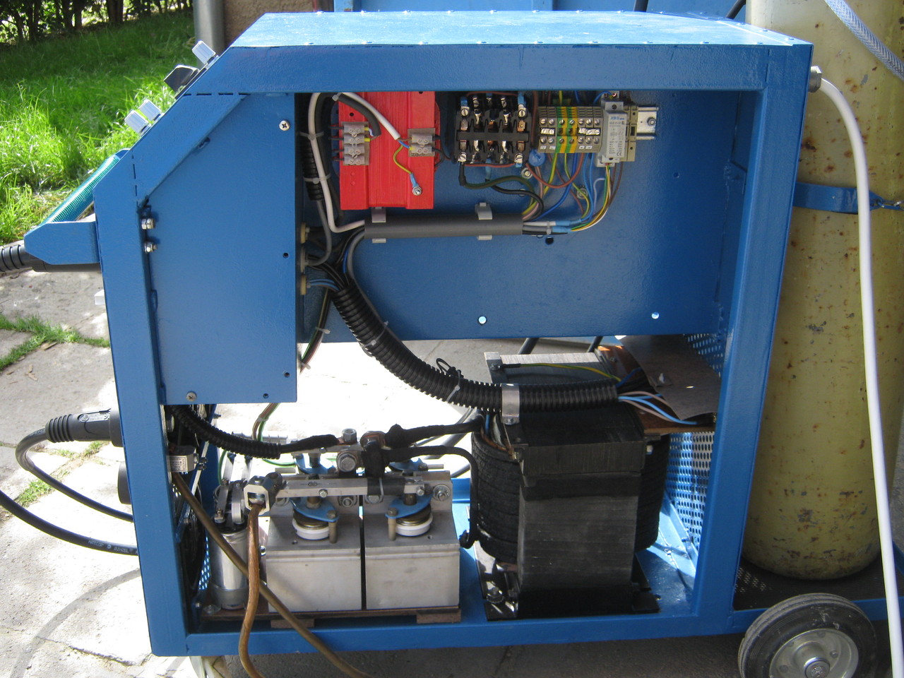

Mondhatni majdnem kész a CO gépem, a két oldalára kell legyártanom az oldallemezeket, és a fojtót kell véglegesre tekernem. Az igazat megmondva ha a magon 10 vagy 30 menet van akkor sem látok különbséget a hegesztésben most kb 25 menet van megtekerve 25-ös vezetékkel. 1 fokozatban gyönyörűen lehet 0,8 as lemezt pontozni, de jól van beállítva az előtolást folyamatos varratot is megy, 3-mas fokozatban 2mm falvastagságú zártszelvényt keményen beégeti,5-6 fokozatban át tudtam égettem a 4mm-es vaslapot, de már a többi fokozatot nem tudtam kipróbálni, mert a 150A-es pisztolyból már erősen jött a gumiszag. a hangját nem is tudom mihez hasonlítsam, talán nagy hegesztőknél hallatom ilyen folyamatos nagyon kellemes sűrűn kerregő hangot. Teszek pár képet, kérlek ezt úgy nézzétek hogy még életemben nem fogtam a kezembe CO-t, meg is volt a tanulópénzem, első próbánál nagyon durrogót a gép, már a diódákat is kivettem mert nem tudtam mi a gond, és kiderül nagyon sok volt az előtolás a fokozathoz, miután ezt beállítottam tökéletes lett. Amúgy 8 fokozat van. |
