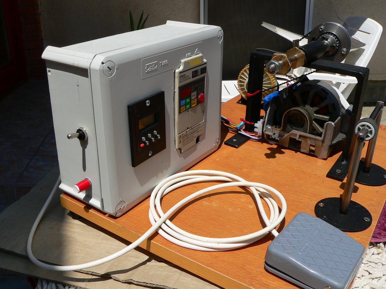

(#) Orbán József válasza Doncso hozzászólására (») Szept 28, 2014 /
Szia! Ott fog vérzeni a dolog, hogy szemlátomást hajít a tengely. A cséve nem imbolyoghat, mert a huzal - vékony - nem képes úgy megvezetni magát a már feltekert drót oldalával, hogy szorosan egymás mellé kerüljenek a menetek.
Ezt sokkal profibbra meg kéne csinálnod.
Utána van értelme az előtolás megoldásának.
Én ezt csináltam és eladtam, mert egyrészt nem látom jól a 0.2 mm körüli drótot, másrészt meg kell oldani a huzalfeszítést is egy automata-előtolásos tekerőnél...
Egy jó hajtóműves motorral, aminek a kihajtása kellően masszív, ráültetve egy, csak a végén menetes tengelyt - többre mennél.
Amúgy soha nem fog két egyforma kimenő lekerülni a gépről.

Látom szerkesztetted közbe, akkor reagálok arra is. Látom a képeket, nagyon szép épitmény, preciz ezt látom, de egy kicsit ágyuval verébre érzésem van. Az igaz, hogy ez nem csálé, de, nekem nem kell ekkora motor, nincs pénzem frekvencia váltóra, mondjuk nem is tennék bele, ennek abszolut nincs szálvezetése, tudom ez mekkora probléma, tekercseltem már néhány trafót, hiába a profi mechanika, én megőrülök, ha nekem kell 8000 menetet vezetni. A legutóbbi tekerőgépemet később kiegészitettem egy kézzel hajtható huzal vezetővel, óriási különbség lett a tekercselés során. Bővebben: Link Ezzel tekertem egy pár kimenőt, hidd el a szálvezetés hiába kézi volt, borzasztó sokat számitott. Egy digit számlálóval teljesen hibátlan volt. Csak most kedvet kaptam egy másik épitéséhez aminek stepper motoros a szálvezetése. Tudom, hogy jó lesz.
