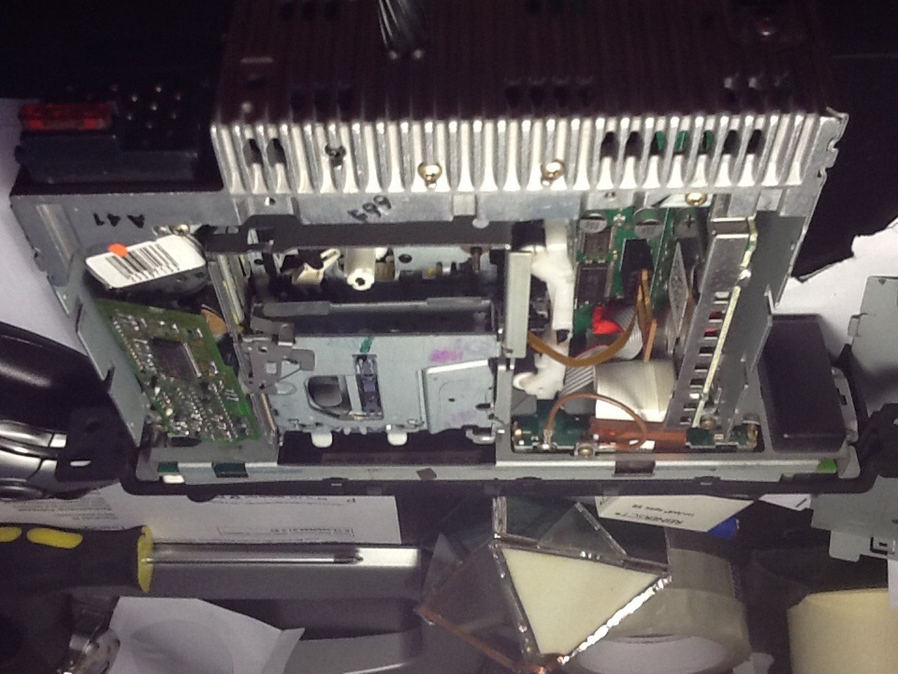

Van egy JVC-kdr 412 fejegységem és az a probléma vele , hogy recsegnek a hangszórók , de a hangszóróknak nincsen baja , mert egy másik autósrádióval meg jól szólnak.Ha rádiót hallgatok , akkor majdnem hibátlanul működik , csak akkor kezdenek el minimálisan recsegni a hangszórók , hogyha felhangosítom majdnem maximumra , viszont , ha cd-re átkapcsolok , akkor már alaphangerőn is teljesen recseg.Én arra gondoltam , hogy nem lehet , hogy a végfoknak a tápellátása ment tönkre?Mellékeltem , a képet a rádióról.A végfok mellett van balra egy nagy kondenzátor , meg egy tekercs és a forrasztás oldalon megnéztem olyan mintha már valaki forrasztgatta volna őket.Elvileg ez a két alkatrész is a tápellátásában részt vesz a végfoknak.Lehet , hogy a kondenzátort ki kéne cserélni , vagy teljesen rossz helyen tapogatózok?

Úgy vélem a tekercs és a kondenzátor a kocsi áramellátása felől érkező zavarok kiszűréséért felelősek. A kondenzátort megpróbálhatod kicserélni, nem vagyok biztos abban ez okozza. mérni kellene oszcilloszkóppal vagy deprez műszerrel tápfeszültséget a kondi után, hogy látszik-e hullámosodás.
DVM-mel mérve valószínűleg nem látható a hiba.
