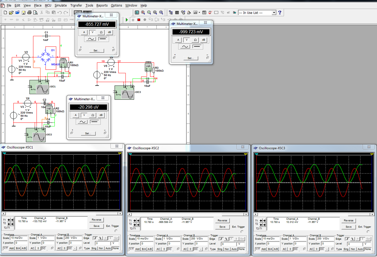

Van néhány kérdésem a kapcsolásoddal kapcsolatban... Miért kell bele az egyenirányító? Az egyenkomponens vágását el kéne intézze a kondenzátor csomag, az egyenirányító viszont rövidre zárja és így a jel változatlan marad. A multisim sajnos igazolja. A hozzászólás módosítva: Nov 14, 2014

A csatolt képen látható jelalakot nemrégiben mértem otthon. Eléggé megdöbbentem.
a* szimulációban adj a 220V mellé sorba 1V DC-t bármilyen polaritással, úgy próbáld (próbáld úgy elképzelni mint az egyenfeszültségre szuperbonálódott váltakozó feszültség (brumm), csak itt a hasznos jel a váltóáram nem a DC.
*A A hozzászólás módosítva: Nov 14, 2014
és ha a két félperódus effektív értéke nem azonos, máris lehet egyenfeszültségű összetevő.
*É A hozzászólás módosítva: Nov 14, 2014
200V offset volt beállítva a szimulációban.
De kipróbálim így is A hozzászólás módosítva: Nov 14, 2014
Íme:
szimulált 1 voltos offset, első görbén az egyenirányítós cucc, másodikon csak a soros kondi, harmadikon semmi szűrés.
Olvastam kicsit a dologról itt: Bővebben: Link.
Ezek szerint az egyenirányító csak védi a kondit. Erre csak akkor van szükség ha nagyobb a feszültségesés a kondin mint annak a névleges feszültsége, persze ha jó a polaritás. Mi lenne ha lenne egy dióda sorban egy kondival antiparalelben egy másik ilyen taggal? valahogy így... A hozzászólás módosítva: Nov 14, 2014
