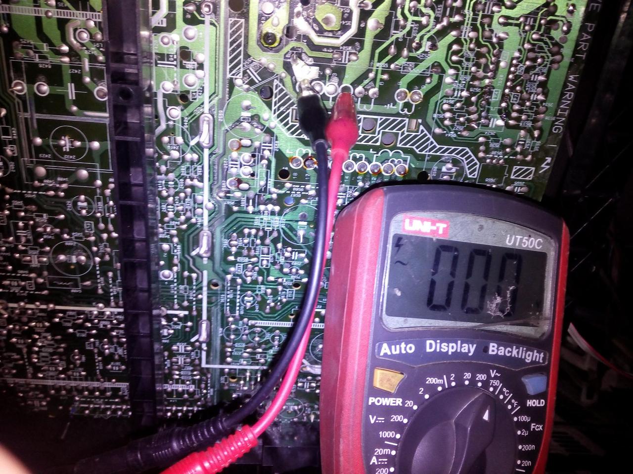

(#) jdani válasza eyess hozzászólására (») Dec 15, 2014 /
3as lábán szinte semmi feszültség. Ott is csak pulzálóan, másodpercenként beugrik 0,3V.
Kadarist: OK, hogy a szekundér oldalt kérded, nade én csak írtam amit mértem, amit legelőször próbáltam, hogy a primér oldalon a trafóra egyik tekercsére se megy feszültség, tehát a másik oldalán sincs
(#) kadarist válasza jdani hozzászólására (») Dec 15, 2014 /
Atya, ha az egyik tekercsen sincs feszültség, akkor hogyan mértél a FET-en 310V-ot?
(#) jdani válasza kadarist hozzászólására (») Dec 15, 2014 /
Hát a FET Drain lábán, és a pufferelkó minusz lábán.
És az a drain hová csatlakozik? Nem a primer tekercsre? A 3540-es source-ellenállás nem szakadt?
A hozzászólás módosítva: Dec 15, 2014
(#) eyess válasza jdani hozzászólására (») Dec 15, 2014 /
Úgy néz ki , hogy a fet nem kap vezérlést , ezért biztos , hogy nem is megy a táp .Puffer elkon mérhetsz 310v ot , de attól még a táp nem fog menni .
1es és 4es láb a tekercsen, 0V
Nem, nem, nem. A test (puffer negatív) és a tekercs között mérj! Nézed a rajzot? Ismered a flyback-topológiát? Ellenőrizd a source-ellenállást, aminek írtam a pozíciószámát.
AZ ellenállás jó, nem szakadt. Trafó 5-6 lábán 125V
(#) jdani válasza jdani hozzászólására (») Dec 15, 2014 /
Nem tudom ezen miért, de más TV-n ha bekapcsolom a főkapcsolóval, a lemágnesezés műküdik, tehát van az a hang. Ezen semmi...
Az a tekercs nem mérvadó, a lemágnesezéshez van köze. Lassan gondolkozni kell az IC cseréjén, ha az ellenállások közül mind jó értékű.
Ekkor jön az hogy kukagyanús. Ennyit már nem akaródzik vele piszkálgatni.
Jó, akkor hiába próbáltunk segíteni... részemről be van fejezve a segítésed.
Nem értem mi a hiába ezen. Próbáltam megjavítani, nem ment, hát ennyi. Nem kötelességem megjavítani. Ha sikerült volna, akkor lett volna mégegy + TV, ha nem akkor marad alaktrésznek.
Még annyi, ha a táp ingadozik az IC-n, mi teheti azt? Még azt átnézném, hátha.
IC-hiba okozhatja. Már írtam egyszer, hogy ha minden környező alkatrész jó, akkor az IC lesz a hibás.

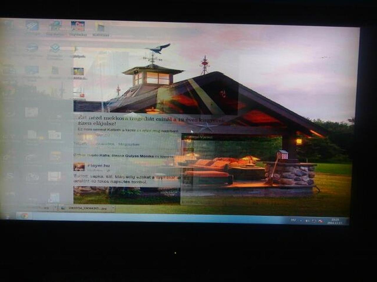

Üdvözlet!Egy kérdés!Van egy LG 37LZ55!TV-M!A hiba hogy leragad a kép!A felén lelassul még a képis!Egyik alatt ottmarad a másik!Ez most TCon panelhiba,vagy kijelző?Találkozott már ilyennel valaki?Köszönném a válaszT!
