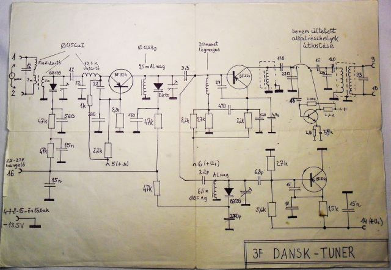

A maga idejében kis hazánkban csúcs minőségűnek számított. Úgy került az országba, hogy a szociban is Rt-ként működő Tungsram megvásárolta a csődközeli 3F-et. Hozzánk alapvetően a "sisakos" emblémával került, mert az volt a "külföldi", más országokban próbálkoztak a Tungsram márkanévvel, mert az meg ott csengett jobban. Aztán amit nem adtak el kint, azt "hazahozták".
Álljon itt az eredeti 3F rajz is. Azeredeti Ramovill doksi is megvan, de az 6Mb.

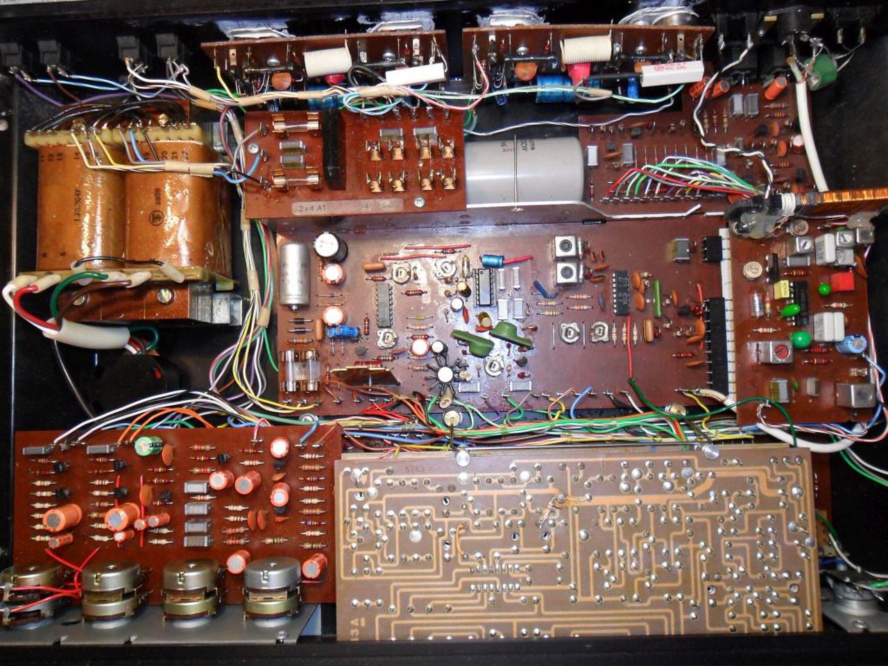

Konkrétan a potik telitalálat, de emellett a hangképét sem érzem már igazinak. Külön "érdekesség", hogy a "LOUDN" gomb megnyomásával (tudom ne nyomkodjam) a mély és magas kiemelés helyett teljesen széteső hangkép lesz.
Így az egész készülék egy alapos felújítást kíván szerintem, de így közel 35 év után ez már nem csoda.
Az ígért képpel kívánok old Hi-Fi készülékekben gazdag új évet mindenkinek.
Ezek is rendbe lesznek majd rakva, csak hosszú a sor és kevés az ilyenre vállalkozó szerelő már.
