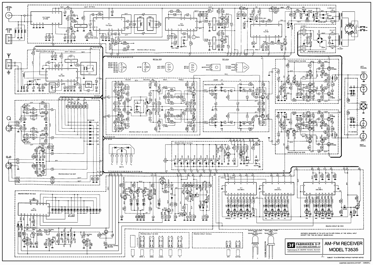

A maga idejében kis hazánkban csúcs minőségűnek számított. Úgy került az országba, hogy a szociban is Rt-ként működő Tungsram megvásárolta a csődközeli 3F-et. Hozzánk alapvetően a "sisakos" emblémával került, mert az volt a "külföldi", más országokban próbálkoztak a Tungsram márkanévvel, mert az meg ott csengett jobban. Aztán amit nem adtak el kint, azt "hazahozták".
Álljon itt az eredeti 3F rajz is. Azeredeti Ramovill doksi is megvan, de az 6Mb.
Köszönöm. a Ramovill egyébként az elektrotanya.com-ról letölthető. Azért nem linkeltem eddig, mert azt gondoltam, a keresője segítségével ezekre bárki rátalál. Ott egyébként azt írja, hogy bekapcsolt állapotban tilos a hangszórót csatlakoztatni, illetve kihúzni,ettől a végfok tranzisztorai a hangerőszabályzó állásától függetlenül átüthetnek. Pedig én a kapcsolós aljzatokba dugaszoltam őket, mivel a fejhallgató csatlakozója nem leválasztós. Egyébként is lehetetlen ilyet előírni, akkor a fejhallgatót is csak kikapcsolt állapotában szabadna csatlakoztatni? egyébként azzal egyetértek, hogy a készülék végfokozata rendkívül kényes a tranziens feszültség és áramlökésekre, de nem a végtranzisztorok, hanem az alul-méretezett meghajtóik miatt. Még nem találkoztam olyannal, amelyikben csak a végtranzisztorok lettek volna rosszak. Viszont megjavítva, és jól beállítva 1-2 hét után visszajött. Pedig javítottam már ennél 5-10 x nagyobb zenekari erősítőket, azokat nem hozták soha vissza azzal, hogy újra zárlatos a végfoka. Sajnos csak most utoljára az enyémnél jöttem rá arra, hogy BD 139- 140-eket tegyek be meghajtónak. Csak érdekességképp megemlítem, hogy a BEAG APT100-akban is a BC 301-303 meghajtók szoktak tönkre menni, a 2N3055-ök szinte soha.

A segítségeteket szeretném kérni. Tárgyi erősítőmnek nem működik a jobb oldali végfoka. Szétszedve és megtekintve a biztosíték panelon ment ki az egyik biztosíték. Kicseréltem, utána szólt is pár másodpercig, majd zúgás és füst kíséretében megadta magát valami a végfokban Ránézésre és rámérésre ami tuti hogy elszállt, az az egyik 4,7kΩ-os és az egyik 0,47Ω-os ellenállás (R21 és R24 a rajzokon) Biztos ami biztos alapon kicseréltem az összes 10Ωos és 0,47Ωos ellenállást, a kiégett 4,7kΩost, és szépen sorban a tranzisztorokat (TR 5,6,7,8,9,10) meghajtók az általatok ajánlott BD 139-140. Mégsem működik, süket mint az ágyú. Az eddigi végfoktranyó tip2955 helyett bd249 volt, kb 5 éve kellett javítani, egyik cimborám cserélte ki. Nektek mint tapasztalt kollégáknak van valami ötletetek, hogy mi lehet a hiba, mit csináltam rosszul? Köszönöm!
Üdv, itt vagyok ismét, csak egy jó ideig megvakultam!
Nos a Dansk... az még egy félben lévő projekt. Annyira nem veséztem ki, mint a Videoton szörnyúségeit. Tapasztalat: A meghajtó tranyókat azonnal cserélni BD139/140-re, ha nem hamis, vagy MJE340/350-re. Az eredeti bontatlan gépemet eredetileg is Texas BD249/250C tranyókkal szerelték. A diódás kapcsolóáramkörnek csak az előfeszítésén kellett változtatni, így simán bírja az 1-2V-os bemenő jeleket is, az eredet 500mV-tal szemben. Az AFC-vel én is szívtam nagyon sokat! Miután alapból az üsszes kondenzátort kicseréltem benne, még mindig nem volt jó! Kínomban megkerestem a TCA750 adatlapját, és ott volt rajta a megoldás! Az IC 5-ös lábára kell tenni egy 22µF-os kondenzátort és minden gond megoldódik. A poén, hogy a két lyuk rajta is van a nyákon, csak nincsen szitázva Nálam az is gond volt, hogy a "kétnormásításkor" a szerelő rosszul hangolta be a tunert! Alsó keverés helyett felsőre hangolta! Eredetileg a Sztereo Rádiók Szervízkönyve II. -ben található Philips tunerral gyártották, de itthon az OIRT sáv miatt az eredeti varikapokat BB139-re cserélték a szélesebb sávátfogás miatt. Ezért kiszedték az összes párhuzamos kapacítást is a diódák mellől. Ezért nagyon rossz a hőstabilítása. Nekem sikerült egy Philips roncsból kibontanom még gyerekkoromban egy ilyen tunert, gondoltam jó lesz majd valamire és most megtaláltam! Az eredeti Philips tunerral semmit sem hangolódik! Vettem BB105 varikapokat és visszatettem a kondikat, de még rosszabb lett a helyzet! Közben megvakultam, úgyhogy nem kerestem meg bele az ideális kondenzátorokat.... De most újult erővel és sokkal rosszabb látással vetem megint bele magam márciustól ismét. Hétfőn lesz még egy szemmútét. Ma vettem még egy Dansk roncsot, ennek apropóján találtam meg a topicot
Szia, elnézést, de eddig nem vettem észre a hozzászólást. Ha semmit nem cseréltél össze, és nem raktál be fordítva, akkor még a végtranzisztorok E-B lábai között érdemest megnézni a 100 ohmokat, mivel azok 0,125 W-osak a végtranzisztorokkal együtt nagyon könnyen megégnek. Ami még nálam anno előfordult, hogy felcseréltem a pnp és npn tranzisztorokat, vagy rossz lábkiosztással raktam be. Vigyázat a szervizkönyvben e beültetési rajz mintha tükörből volna, ha jól emlékszem, nem a forrasztási oldalról van lerajzolva. És könnyű összetéveszteni a 0,47 -ohmokat a 10 -ohmokkal, olyan egyformák az eredetiek, pedig nem mindegy, hova mit raksz.
