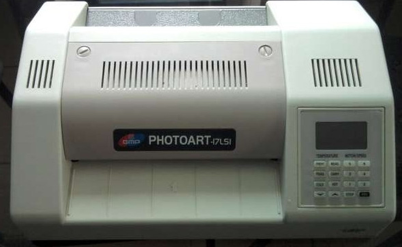

(#) solti_imre válasza soskajoska hozzászólására (») Jan 18, 2015 /
"Laminátorral az a baj, hogy átalakítás nélkül nem jutsz eredményre vele"
Ezt azért nem mondanám. Én már 3 éve használok egy Photoart gépet mindenfajta átalakítás nélkül, teljes megelégedésel.

(#) soskajoska válasza solti_imre hozzászólására (») Jan 19, 2015 /
OK! Én a ...gazdaságos és hasonló kategóriájú laminátorokról beszéltem olyan 5-6 ezer magasságában.
