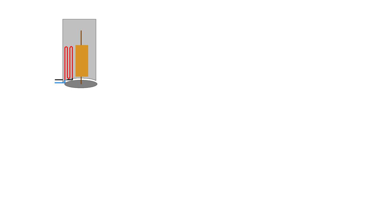

Egy olyan kérdésem lenne hogy a kenyérsütő gépben a fűtőszál (még nem szedtem szét.egyenlőre csak kérdezem) az direkt 230V ról működik vagy ott az elektronika más feszültséget ad neki?
A kenyérsütő motor ékszijja krepált be,és hogy ne dobjuk ki gondoltam egy ilyen Gyros keszítőnek esetleg jó lenne. Csináltam egy képet ami nem az igazi de gondolom érthető.
A választ előre is köszönöm.
(#) zolika60 válasza vladcepes hozzászólására (») Jan 22, 2015 /
Direkt 230V, de szerintem a gyroshoz nem lesz elég meleg.
(#) vladcepes válasza zolika60 hozzászólására (») Jan 22, 2015 /
Valamit lehet tudni ezekről a fűtőszálakról? Hány W-t meg ilyesmi? Ha pirosra izzik gondolom akkor jó.(aztán lehet hogy csak meleg-mint ahogy te íród). Vagy akkor a kérdés másképp? Milyen fűtőszál kéne ehhez?
Nem tudom hány wattos, de mérd meg az áramfelvételét és számold ki. Ha pirosan izzik akkor elég meleg lehet, de azt vajon meddig bírja? Olyasmi fűtőszál kell, mint ami a grillsütőben van.
Okés köszönöm!
