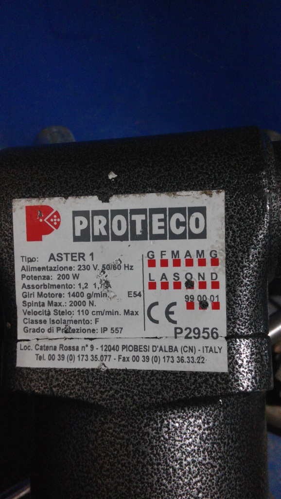

Végül is egy triak szinkronizált kapcsolásával meg lehetne oldani, hogy minden második pozitív és negatív periódust kapcsolunk a motorra, ami így 25 Hz lenne és fél fordulatszám. Mikrovezérlővel könnyen megoldható a feladat.
(#) Pubszon válasza tkovacs hozzászólására (») Márc 3, 2015 /
Az bonyolult már nekem.
Pár napja kipróbáltam egy nagy szellőző szabályzójával, ami triakos volt és azzal tudtam szabályozni.
Igaz csak a poti középső egyötödével.
De csatolom a motor adatlapját azért, hogy lásd milyen.
(#) tkovacs válasza Pubszon hozzászólására (») Márc 3, 2015 /
Az én kapumon is pontosan ez van és nekem sincs lassítás a végállások előtt.
Igen ez egy kalickás motor. A triakos fázishasításos módszerrel ennek fordulatát nem lehet vezérelni cak a nyomatékát. Persze, ha nagyon levesszük a nyomatékot tapasztalhatunk lassulást, de ez egy bizonytalan üzem. Egyébként logikai áramkörökkel is megoldható lenne a korábban említett 25Hz-es megoldás.
Akkor ismered a motrot, * nagyon gyors, a 285-ös szárnyat nagy sebességgel zárja be.
Melyikkel egyszerűbb megoldani a 25hz-es működtetést?
Ahogy elnézem, a gyáriak is úgy vannak megoldva.
* motort
A hozzászólás módosítva: Márc 4, 2015
Ez sem lenne jó?
Youtube-on láttam róla videót, egy izzó fényerejét jól szabályozta, meg az van írva, hogy motorhoz is jó.
(#) tkovacs válasza Pubszon hozzászólására (») Márc 4, 2015 /
Ez minden bizonnyal egy fázishasítós elven működő szabályzó.
Izzólámpák fényerejét és kommutátoros (szénkefés) univerzális (DC/AC) motorok fordulatszámát lehet vele szabályozni, de a kalickás motorokét semmi képen sem.
(#) Pubszon válasza tkovacs hozzászólására (») Márc 4, 2015 /
Értem.
Csak azt furcsálltam, hogy ami nekem van triakos megoldás, azzal ha szabályoztam, akkor is 230V-ot mértem.
Ebben a videóban pedig a feszültséget szabályozza.
Ha a frekvenciafelezőt könnyedén meg lehetne csinálni vagy ha az eBayen lenne készen, az is tökéletes lenne. Van ennek a megoldásnak valami neve?
