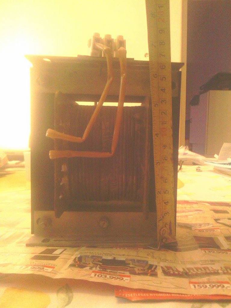

Üdv! Szeretnék egy két csatornás (oldalas) labortápot készíteni. A két oldal 40V 10A és 24 V 5A. Valamint fix egyen feszültségekkel 1.5-24 voltig, "szabványos" kisztásban. Sikerült szerezni egy 42V 600VA transformátort. Kell-e redukálni a trafó másodlagos oldalán a feszültséget vagy ezzel is el lehet indulni?

Ha egy szekundere van a trafódnak akkor igencsak bonyolult lesz a dolog.A 40V 10A még csak csak megy,a 24V már bajosabb,a többi fix feszültség pedig megint csak nyűg,abban az esetben ha hagyományos disszipatív táppal akarod megoldani.Ezt csak kapcsolóüzemmel tudod úgy megoldani,hogy ne egy fűtőberendezés legyen az asztalodon.Én azt javaslom,először építs egy egyszerűbb labortápot,aztán ha úgy látod,igény van egy ilyen szörnyetegre,akkor vágj bele.De egy ilyen gépet nehéz "szerzett" alkatrészekből (pl pont a trafó) megoldani,ha pedig gyártatod,akkor már nőnek a költségek is... Szóval szerintem gondold át.

A 42V egyenirányítva és pufferelve több lesz, én mindenképpen tekernék le belőle legalább 6-7V-ot. Aztán ha hozzá lehet férni a szekunderhez akkor vagy kettévenném, vagy a 24V-os résznek külön leágazást csinálnék.
Analóg módon azért nem lesz semmi több mint 500W-ot elfűteni...
Hello! Nem az eltérő tápfesz okozza, nincs a két tranyó között "szimmetria". Cseréld ki az R23-at 100kohm-ra, vagy a Q6-ot BD140-re és akkor béke lesz.. (Mondjuk nekem is két BD-t kellet volna belerajzolnom.)
Igazából több lehet a max fesz. a tápban mint 40V és a második oldalon 24 V a sem kötelező az is lehet több. A trafó meg elég régi (mint én).... nem szivesen bolygatnám pláne h még életemben nem szedtem szét ilyet.

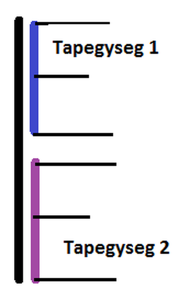

Igen a troid elég drága. 17 ezer lenne és hát erősen gondolkozom rajta. Viszont ez a 42V-os pár ezer forint volt. Azt hittem könnyen "ketté" lehet osztani a labortápnak. Az a baj hogy teljesíményben legalább 10A kellene. Esetleg Pioneer tápja átalakítható valamilyen formában? (Mellékesen súgom meg hogy tényleg hobbista vagyok) Gondolom az első lépés hogy az kell hogy legyen hogy a 42V 600VA szét legyen szedve két illetve 4 részre. 2 főtáp és 2 segédtáp, valamint csinálnom kell egy lágyíndítót.
Jól gondolom?

Hogy néz ki a trafó? Kizártnak tartom hogy ne lehetne ha nem is kettévenni, de olyan helyen megbontani hogy lehessen kezdeni vele valamit.
Én valaha kényszerből még olyat is csináltam hogy megbontottam a külső sort (elcsíptem 3-4 szálat egymás mellett) ott ahol úgy gondoltam hogy az alatta lévő sorban a legmagasabb feszt fogom kapni, csináltam oda egy leágazást, az elcsípett szálakat pedig utána összeforrasztottam, így nem kellett újratekernem a szekundert. Azt már csak halkan mondom hogy 2-3 ezerbe kerül egy olyan ferritmag amin simán át lehet vinni 2kW-ot.
Itt vannak a fotók róla. Nem én készítettem, mert még nem ért ide.
Keresd meg a szekunder végét, tehát a kettő közül azt a kivezetést amelyikkel véget ért a huzal feltekerése. Utána keresd meg az ettől legtávolabbi pontot ami még hozzáférhető, és mérj rá műszerrel úgy hogy a műszer egyik fele a tekercs végén van, a másik pedig ezen a távoli ponton. Oda finoman belenyomsz egy tűt, az átböki a zománcréteget és arra teszed a mérőzsinórt. Ebből már lehet következtetni rá hogy működne-e a dolog, vagy hogy mennyit kellene esetleg le majd visszatekerni a trafóból.
Vagy ha van vékony huzalod akkor átfűzöl a magon 10-20 menetet és megméred annak a feszültségét, hogy megtudd a voltonkénti menetszámot. De a kép alapján könnyen szétszedhető a vas is, és akkor letekerhető a szekunder egy része, és ott alakíthatsz ki rajta leágazást ahol csak akarsz.
