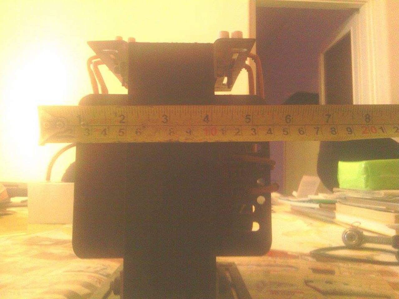

(#) McAdams válasza Ge Lee hozzászólására (») Feb 25, 2015 /
Igen a troid elég drága. 17 ezer lenne és hát erősen gondolkozom rajta. Viszont ez a 42V-os pár ezer forint volt. Azt hittem könnyen "ketté" lehet osztani a labortápnak. Az a baj hogy teljesíményben legalább 10A kellene. Esetleg Pioneer tápja átalakítható valamilyen formában? (Mellékesen súgom meg hogy tényleg hobbista vagyok) Gondolom az első lépés hogy az kell hogy legyen hogy a 42V 600VA szét legyen szedve két illetve 4 részre. 2 főtáp és 2 segédtáp, valamint csinálnom kell egy lágyíndítót.
Jól gondolom?

(#) Ge Lee válasza McAdams hozzászólására (») Feb 25, 2015 /
Hogy néz ki a trafó? Kizártnak tartom hogy ne lehetne ha nem is kettévenni, de olyan helyen megbontani hogy lehessen kezdeni vele valamit.
Én valaha kényszerből még olyat is csináltam hogy megbontottam a külső sort (elcsíptem 3-4 szálat egymás mellett) ott ahol úgy gondoltam hogy az alatta lévő sorban a legmagasabb feszt fogom kapni, csináltam oda egy leágazást, az elcsípett szálakat pedig utána összeforrasztottam, így nem kellett újratekernem a szekundert.
Azt már csak halkan mondom hogy 2-3 ezerbe kerül egy olyan ferritmag amin simán át lehet vinni 2kW-ot.
Itt vannak a fotók róla. Nem én készítettem, mert még nem ért ide.
(#) Ge Lee válasza McAdams hozzászólására (») Feb 26, 2015 /
Keresd meg a szekunder végét, tehát a kettő közül azt a kivezetést amelyikkel véget ért a huzal feltekerése. Utána keresd meg az ettől legtávolabbi pontot ami még hozzáférhető, és mérj rá műszerrel úgy hogy a műszer egyik fele a tekercs végén van, a másik pedig ezen a távoli ponton. Oda finoman belenyomsz egy tűt, az átböki a zománcréteget és arra teszed a mérőzsinórt. Ebből már lehet következtetni rá hogy működne-e a dolog, vagy hogy mennyit kellene esetleg le majd visszatekerni a trafóból.
Vagy ha van vékony huzalod akkor átfűzöl a magon 10-20 menetet és megméred annak a feszültségét, hogy megtudd a voltonkénti menetszámot. De a kép alapján könnyen szétszedhető a vas is, és akkor letekerhető a szekunder egy része, és ott alakíthatsz ki rajta leágazást ahol csak akarsz.
(#) McAdams válasza Ge Lee hozzászólására (») Feb 26, 2015 /
Köszönöm szépen az instrukciókat ! Kíváncsi leszek mennyire leszek béna. Jó kis kihívásnak tűnik. Az eredménnyel jelentkezem! Köszi mégegyszer!

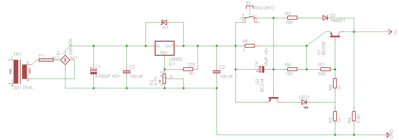

(#) McAdams hozzászólása Márc 4, 2015 /
Üdv! Meghalgatván a tanácsokat valami egyszerű (nem Nasa kompatibilis) tápot készítenék magamnak. Kerestem egy olyan rajzot amit még én is értek és egy picit átrajzoltam. Ha valaki meg tudná nézni azt megköszönöm!
(#) pucuka válasza McAdams hozzászólására (») Márc 4, 2015 /
Nem kellett volna átrajzolnod. Így csak egy gubanc lett belőle.
Nek kell semmi NASA technológia, csak tanuld meg ezt.
A hozzászólás módosítva: Márc 4, 2015
(#) McAdams válasza pucuka hozzászólására (») Márc 4, 2015 /
(#) Ge Lee válasza McAdams hozzászólására (») Márc 4, 2015 /
Ebben sincs űrtechnika, mégis merőben más kategória. És még nem is kerül többe.
