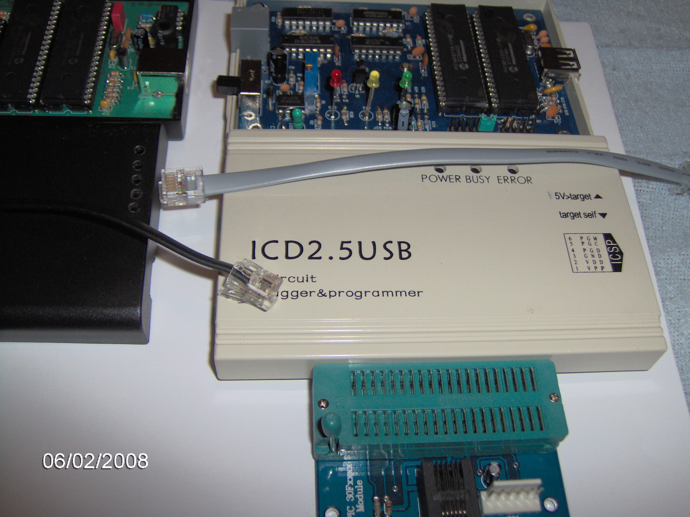

(#) kocsgab002 hozzászólása Feb 5, 2008 /

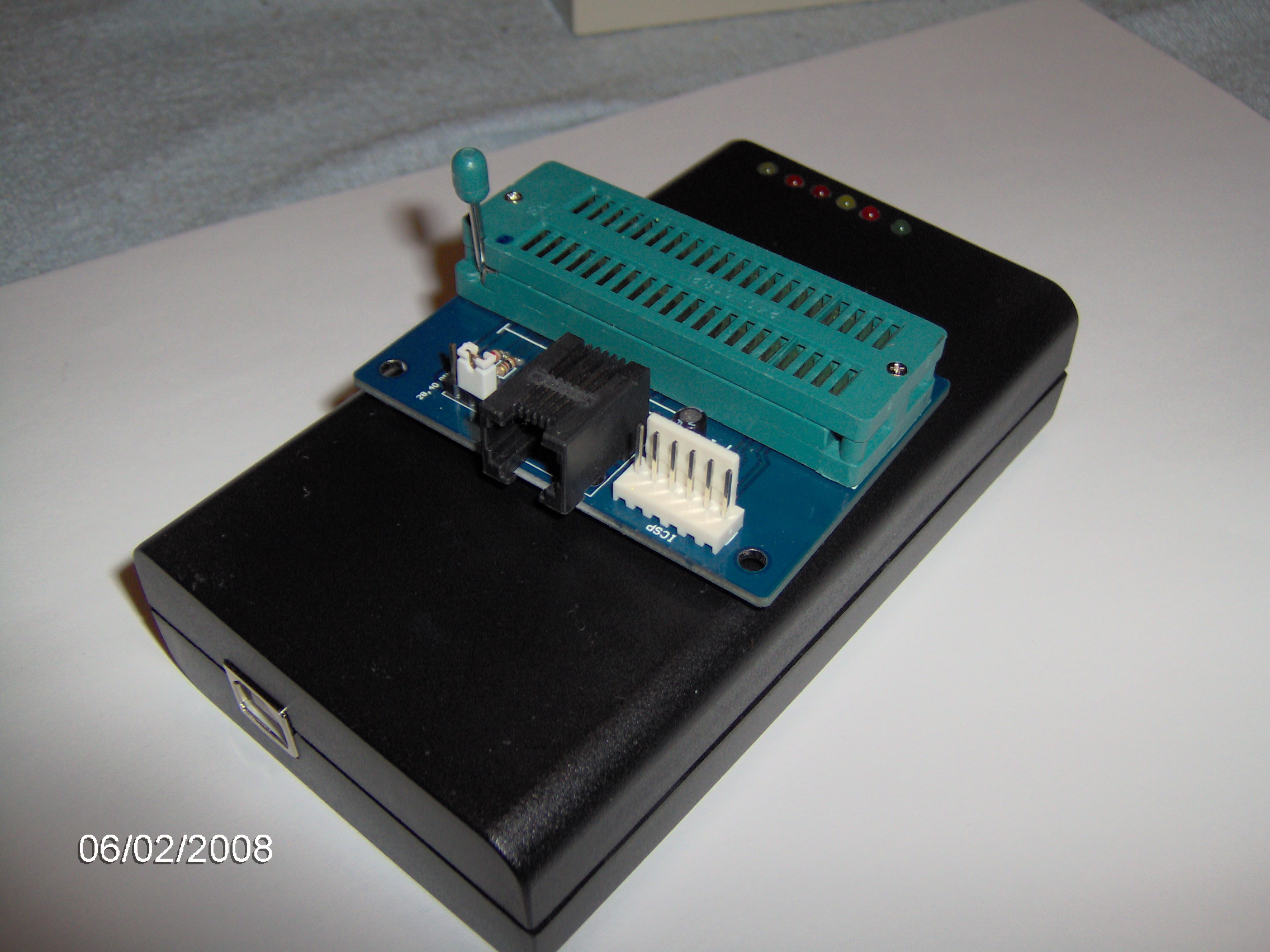

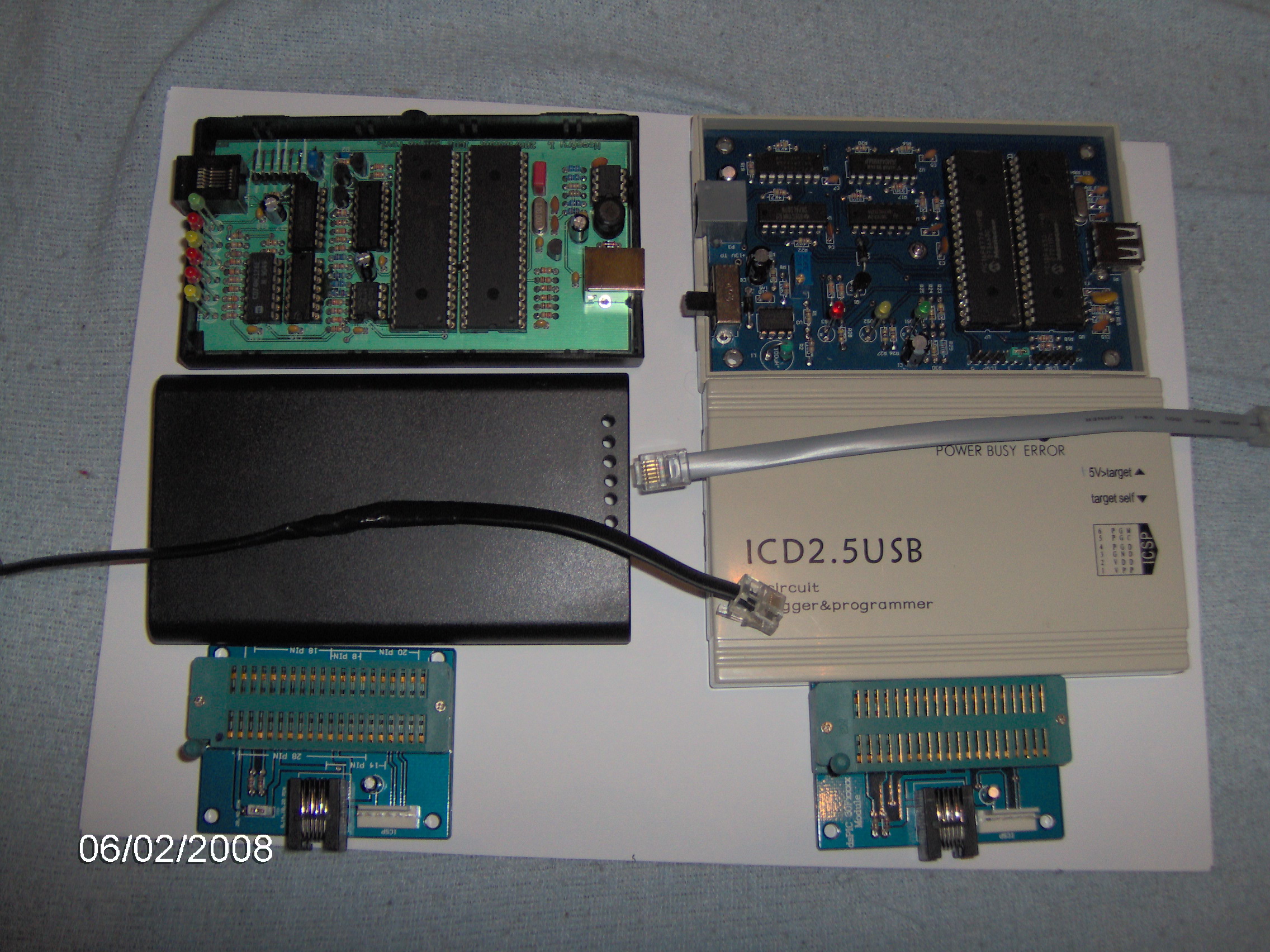

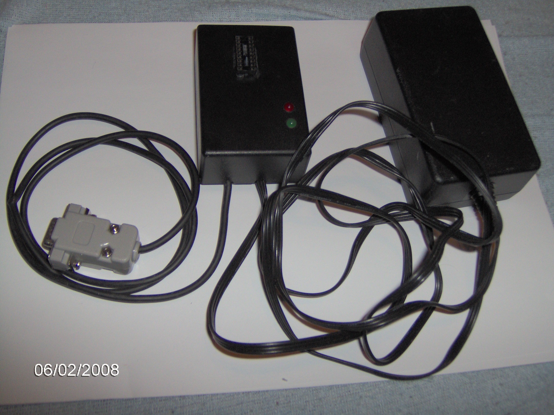

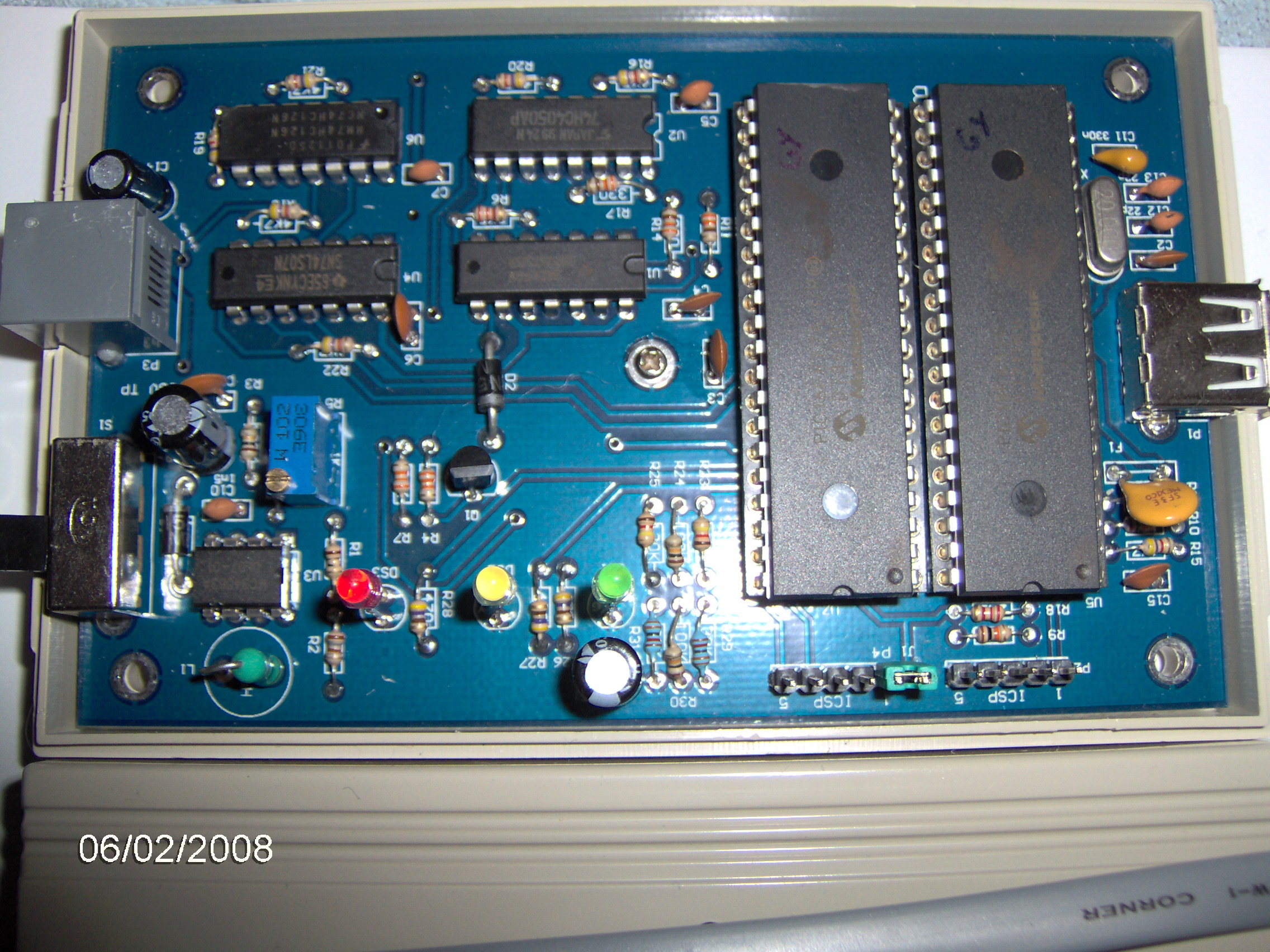

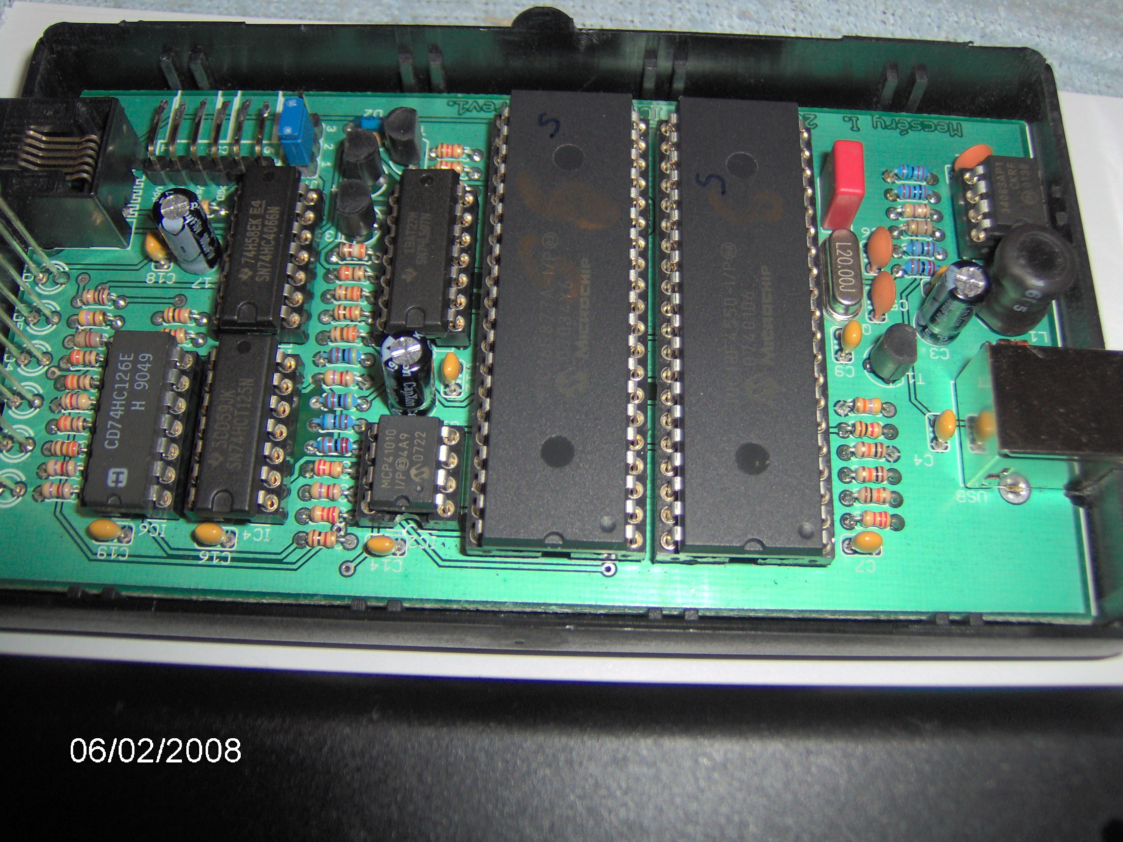

Végre valahára elkészült az ICD2-őm. 2 napig szívtam vele, de végül sikerült működésre bírnom. Az első képen a jobb oldalon lévő ICD2-őt az Ebayről rendeltem egy pár hónapja, a bal oldalon lévő pedig az általam épített. még majd egy kapcsoló jön rá, illetve megpróbálom valahogy feliratozni a dobozt. az utolsó képen pedig egy "bukott projekt" egy JMD programozó.
(#) kocsgab002 válasza kocsgab002 hozzászólására (») Feb 5, 2008 /
még egy két kép...
(#) deguss válasza kocsgab002 hozzászólására (») Feb 6, 2008 /
Nagyon szép lett, de talán kicsit kisebb felbontású képekkel is beértük volna. De már nem gond, csak a jövőre nézve írom.
Ügyes vagy!
(#) unicorn válasza kocsgab002 hozzászólására (») Feb 6, 2008 /
Mennyi volt az Ebay-es?
(#) kocsgab002 válasza unicorn hozzászólására (») Feb 7, 2008 /
kereken egy 10 rugó szállításal együtt. sajnos miután megrendeltem, azután kezdte el Norberto szervezni ezt a KIT-et, és ilyet mindenképpen szerettem volna építeni, márcsak tapasztalatszerzés miatt is. De sebaj így kettő van , valszeg az egyiktől megválok.

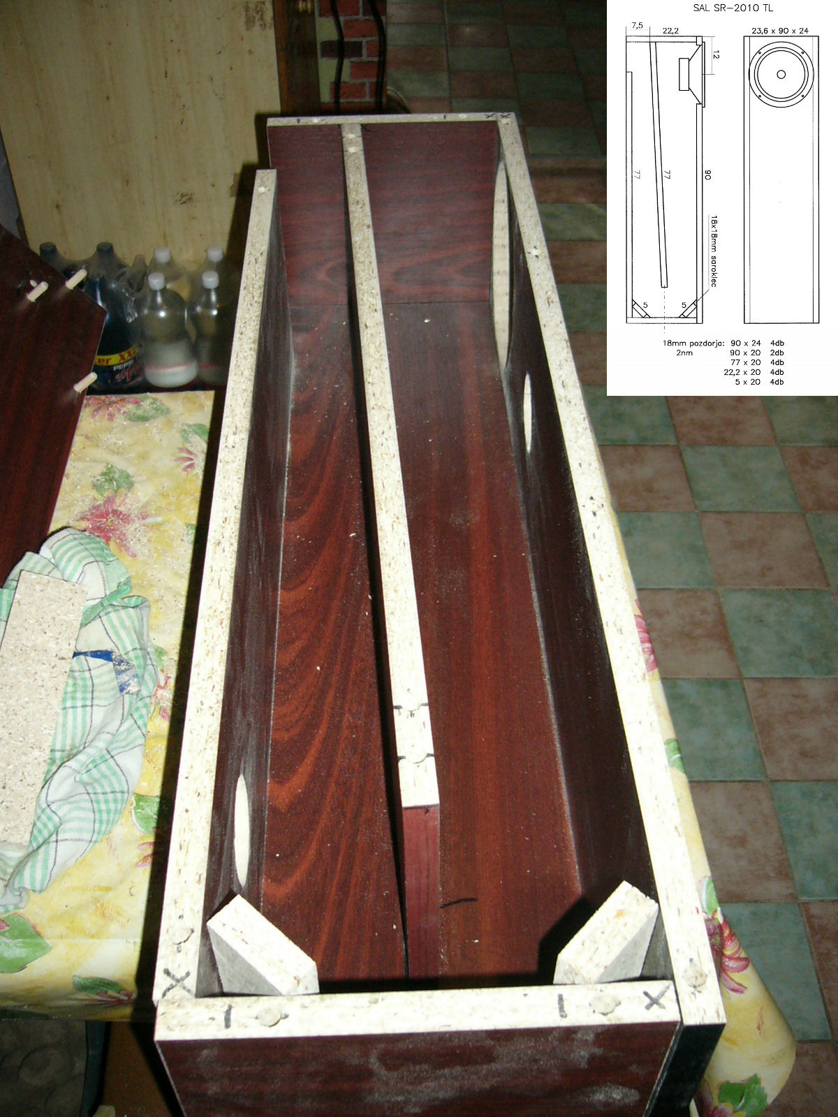

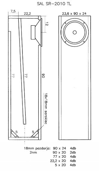

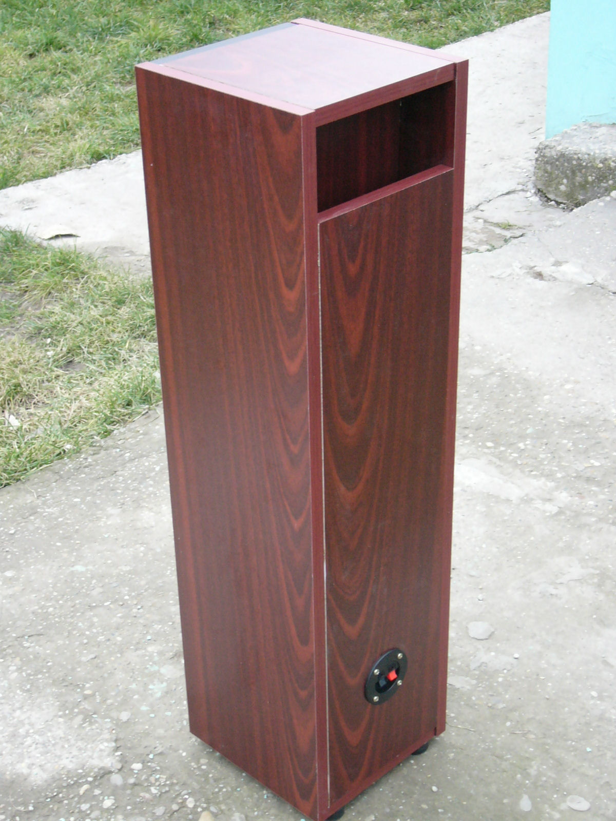

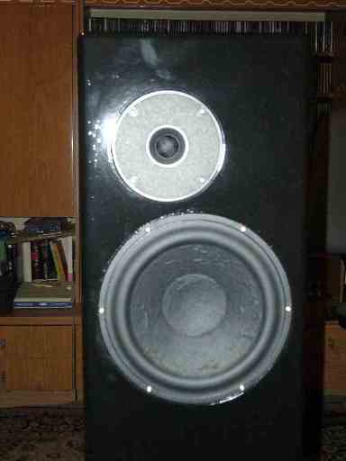

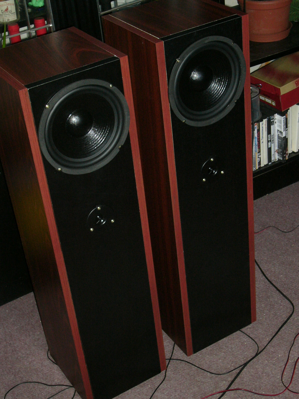

Ha már "ki mit épített", akkor csatolnám képen a tegnap előtt elkészült TL hangfalaimat.
(#) valve válasza Brandyman hozzászólására (») Feb 7, 2008 /
Nagyon szép munka s biztos jó a hangja is! (én sem kedvelem a basszus nyításokat, látom Te se)
(#) Brandyman válasza valve hozzászólására (») Feb 7, 2008 /
Nem akarom elvenni a kedved, de a TL (Transmission Line) hangfalak lényege pont az, hogy nyitva vannak, egész pontosan egy méretezett cső szolgál hangfal gyanánt, amit annak hossza miatt általában összetekernek. Az ilyen kialakítás az alsó frekvenciatartományokban akár 6 dB-es emelést is biztosít. A hangfal igazán olcsó somogyis mélynyomóra épül, (2500 HUF), ennek paramétereihez lett számítva doboz; csatlakozóstól, ragasztóstól, magassal együtt kijött kb. 15e-ből a pár!
A hangja valóban durva, lebontja a házat. Nagyon mélyre le tud menni, több jön ki belőle, mint amire számítotam.
Nem veszed el ;op, csak a képen nem láttam, s a kettő nem fért össze, TL nyílt doboz s zártnak tűnt,..

(#) Gery válasza Brandyman hozzászólására (») Feb 7, 2008 /
Nagyon jó lett
Amúgy mivel vagy hogyad tervezted a dobozt?

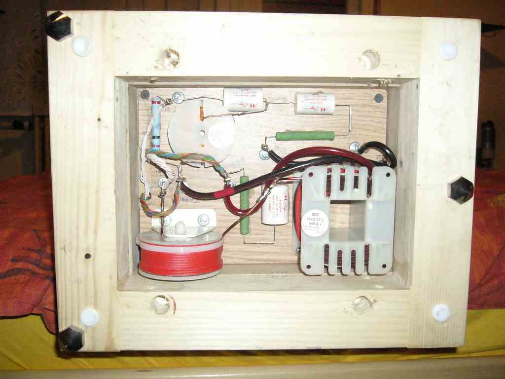

(#) Brandyman válasza pff hozzászólására (») Feb 7, 2008 /
Természetesen elárulom:
Somogyi Audio Line (SAL) SR2010-es a mély,
http://www.somogyi.hu/jsp/folap.jsp?oldal=cikk&pozicio=01.03.01.06&...k=3168
és DTF-20-as a magas,
http://www.somogyi.hu/jsp/folap.jsp?oldal=cikk&pozicio=01.03.03.01&...k=2655
Mindkettőt Győrben vettem.
A hangváltó jóformán teljesen el lett hagyva, a mély a teljes anyagot megkapja, a magas hangszóró elé pedig be van téve egy 4.2 µF-os kondi, amit fénycső-armatúrákban használnak. A legszebb magasakat ezzel a kondival hallottam eddig. Még egy soros ellenállást be fogok tenni elé, picit soknak is érzem, de gyönyörűen cicereg.

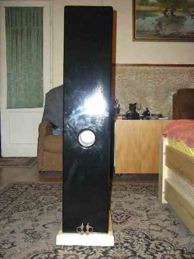

(#) Brandyman válasza Gery hozzászólására (») Feb 7, 2008 /
Őszinte leszek, nem én terveztem a ládát.
Ilyen mélynyomók vannak a kocsimban is, és azokkal annyira meg voltam elégedve, hogy kimondottan erre a hangszóróra kerestem rá.
Akkor találtam meg a készre tervezett ládát, amit végül is összeraktam. Megérte. Csatolok egy képet...
A tervezésről itt tudsz olvasni:
http://forum.terminal.hu/viewtopic.php?t=4493
Elméletileg itt lesz link esetlegesen a tervezőprogramra is, bár elég jól átbeszélik az elméletet. És rengeteg ötlet is van.

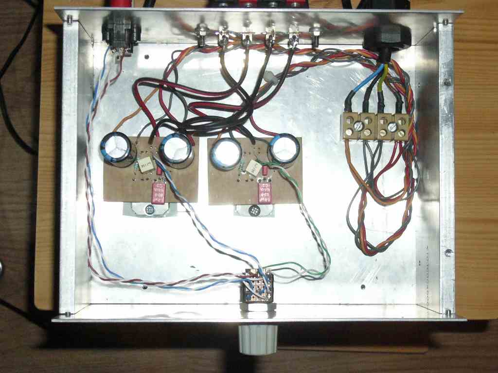

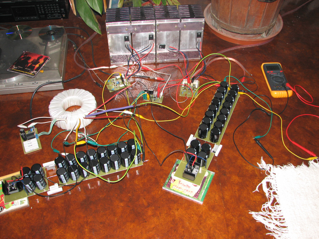

(#) Cirboja hozzászólása Feb 7, 2008 /
Én a klónseregemet építem ki.)A proac már kész egy éve,a gainclone most lett kész,járatom.Nem szépségdíjas,de a hangja elképesztett.
még egy kép.
és még egy
még egy
+ még egy
(#) zoly15 válasza Cirboja hozzászólására (») Feb 7, 2008 /
hy!
1 hozzászóláshoz is felrakhattad volna a képeket
de amúgy csak így tovább az alkotással egész pofásak a cucaid
Köszi!A képekkel elbénáztam,majd gyakorlok
(#) Brandyman válasza Gery hozzászólására (») Feb 8, 2008 /
Nem tudom, hogy említették-e az MNC hangszórókat, annyit mindenesetre sejtek, hogy hasonlóan brutál eredményeket lehet elérni a TL típus használatával az MNC hangszórókkal is.
!De mindenképpen számítani kell, ehhez a már csatolt linken mindent segítséget megkapsz. Már az első hozzászólás tartalmazza a méretezéshez szükséges képletet, a többi paraméter a hangszóród adatlapján megtalálható.

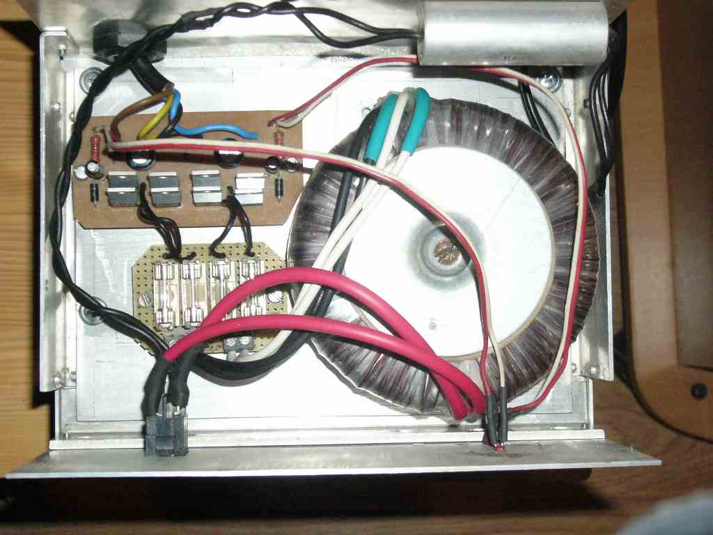

(#) hapro hozzászólása Feb 8, 2008 /
kicsit bővítettem a HIRAGA-t. A tápegységébe bekerült a rengeteg puffer. Hangképében a következő változások adódtak tőle ehhez képest.
Élőbb lett a hangja, ha lehet még precízebb, nyíltabb, és még több mélye lett. Valamivel közvetlenebb lett, de a JLH emberközeliségét még nem érte el. Még jobban betelíti a szobát a hangja. A kegyetlensége megszünt, helyett egy kiegyensúlyozott hangzásvilág jött. Abszolút nyugodtabb lett.
Szóval csak használt neki az a rengeteg puffer kondi. Még annyi, hogy rendes vezetékek helyett kis csipeszes pilincka kábeleken megy a táp, sőt azon megy a hang kimenet is.
üdv.:
Zoli
