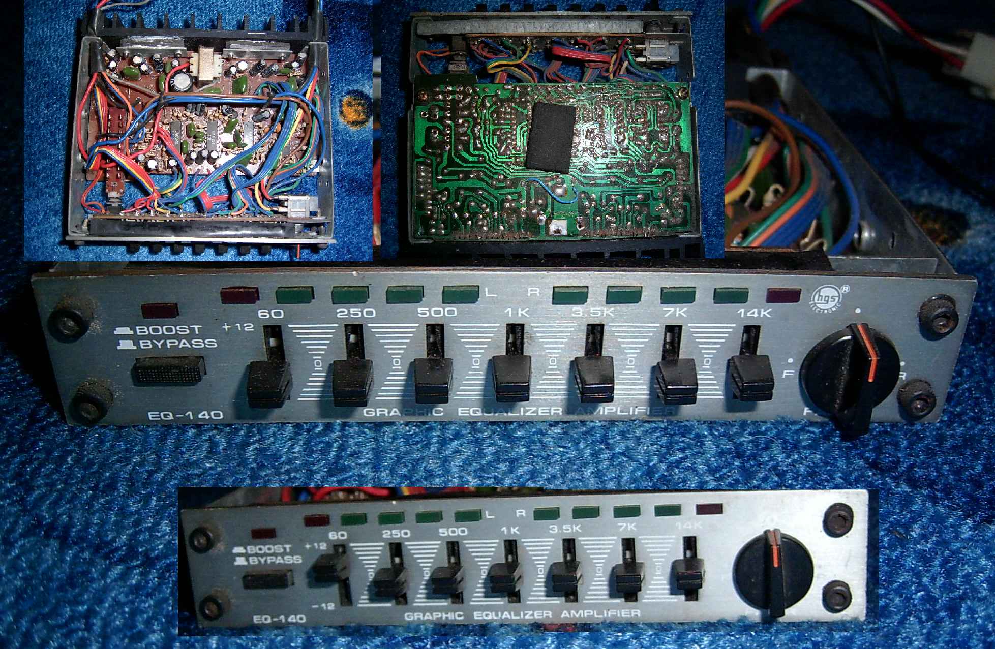

(#) szabi83 válasza szabi83 hozzászólására (») Szept 25, 2006 /
Van egy 7 sávos EQ, de nem tudom, hogy mi a be és a kimenet, mert a táp és a gnd-n kívűl* van 9 vezeték, csak láttatok már ilyet
google, nem dob ki semmit.
*: gnd-n sarú van, a betápon lengő bizti fogalalat, többit nem tom mi-mi
:nezze:
(#) isamisa válasza szabi83 hozzászólására (») Szept 25, 2006 /
Ez tök jó :yes:
Ha müködik akkor jot nyertél, honnan szerezted? menyiért?
Ha müködne én biztos meghagynám, kicsit felpolíroznám az előlapot,meg a csuzskákat kicserélném...
nem egy egyzerü joszág.... sajnos nem tudok segíteni
(#) szabi83 válasza isamisa hozzászólására (») Szept 25, 2006 /
„Ha müködik akkor jot nyertél, honnan szerezted? menyiért?”
Bolhapiac(vagy 1 hónapja vettem ) 200-300ft nem tom már
a látszat csal! 2,5 cm magas és 14 cm széles!
amugy kocsiba akkarom berakni, egyedi fejegység lesz
