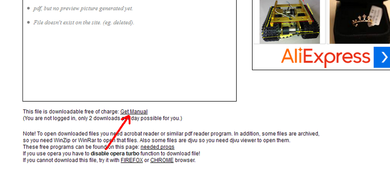

Le tudod tölteni csak a kép alján meg kell várni amí megjelenik a Get manual , és akkor már húzható is.
Igen ki kell csomagolni. A hozzászólás módosítva: Ápr 13, 2015
Én úgy tudtam, csak regisztráltak tölthetnek onnan...
Regisztráció nélkül naponta 2 letöltés zárójelben.
