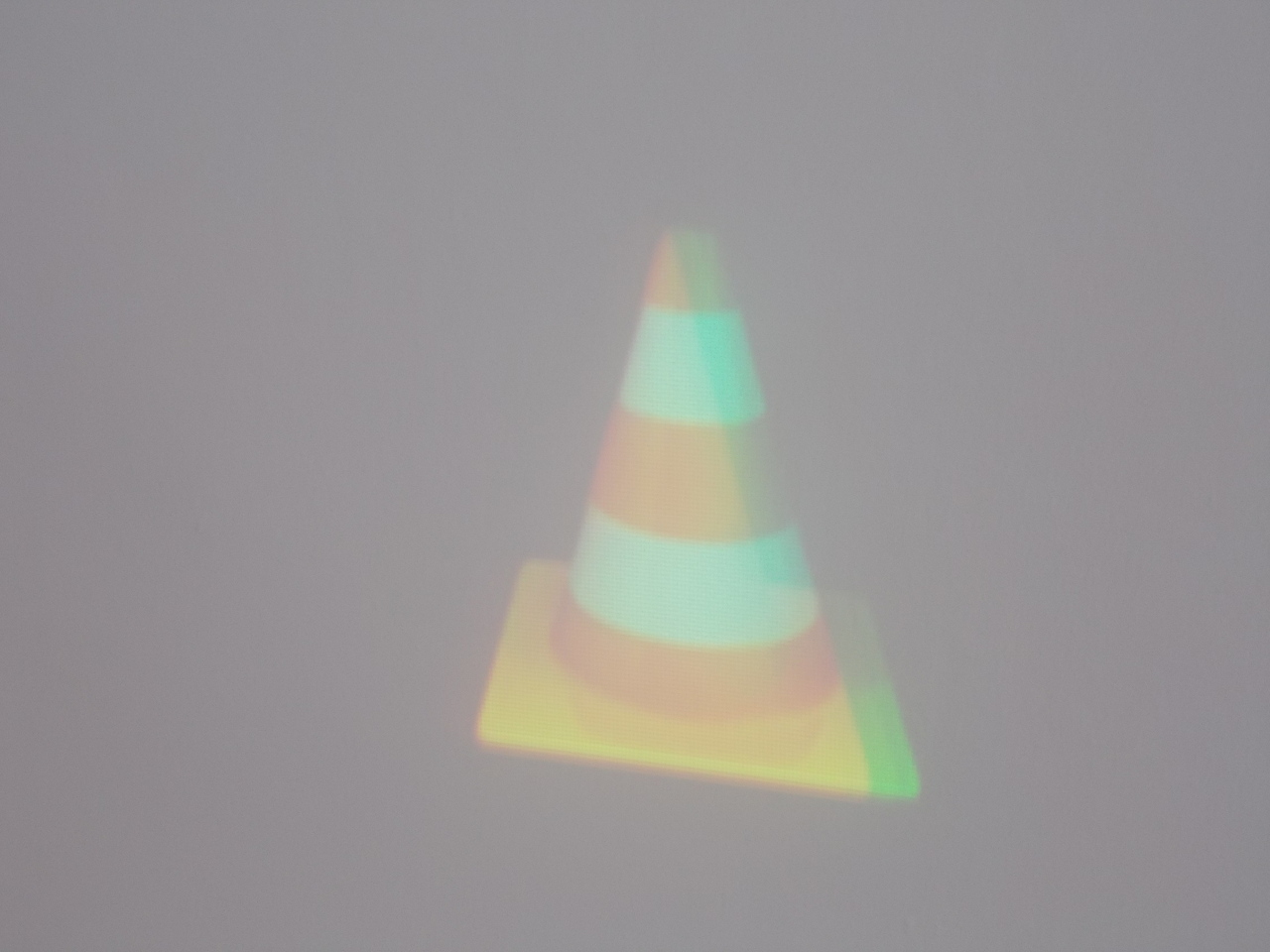

Ebben igazad van, a vízszintes csíkok fehérek, és vízszintesek. A kép jobb széle viszont elég zajos, ez nem hiszem, hogy a kijelzők helyzete okozza...
A hozzászólás módosítva: Aug 31, 2014
Na, az a baj. Annak a csavarozgatasnak is oka kellett legyen.
Akkor most nemigen tudsz mast csinalni. Akkor csavarozgass/szedd szet es szereld ossze. Szalagkabelekkel csak ovatosan! Talan az segit, ha megjegyzed az egy fordulatoz tartozo szin-elmaszast, es igy logaritmikus lepesekben kozelitheted az idealis egybevagast. A helyedben a zolddel kezdenem (ha az van kozepen) es utana ahhoz allitanam a tobbit.
Zöld van középen, ennek a saját helye látszik a műanyagban. Első körben megpróbálom azt visszatenni. A gyanúm az a szétszedéssel kapcsolatban, hogy tisztítás miatt lehetett, egy szem por sincs benne...
Ja, most mindegyiket leszedted rola?
Ugye nem Szegeden vetted attol a garazsos cegtol, ami a Hardverapron valami smartz neven hirdeti a raklapon behozott ocskasagait? Esetleg annyira szet tudod szedni, hogy a masik oldala hozzaferheto legyen? De abban igazad van, hogy eloszor a zoldet, aztan a pirosat, vegul a keket kellene beallitani valami jol sikerult monoszkop-abraval.
Nem szedtem le egyik kijelzőt sem, nem tőle vettem. Itt egy másik projektora az eladónak 5e Ft volt. Úgyhogy ha a színeket sikerülne beállítani, akkor olcsón lenne egy jó projektorom...
Ettől féltem, hogy próbálgatnom kell, féltem a szalagkábeleket, csatlakozásaikat. Alulról hiába férnék is hozzá, felül vannak a lefogató csavarjai a kijelzőknek... Esetleg egy kis segítséget kérhetnék a beállítás menetéről? Zöld ezek szerint az alap, ahhoz állítom a többit. Azt gondolom közép állásba kellene állítani. (nútosak a csavar felfogatások, így lehet rajta állítani)
En meg ilyet nem csinaltam, csak regi CRT vetitot, de az maga a pokol...
Azt megnezed, hogy mekkora holtjateka van a kijelzo folotti panelnek? A kijelzok rugosak vagy tok szabadon allithatok es ugy is maradnak? Mert ez esetben esetleg lehetne egy kicsit megemelni a felso panelt es pl. hurkapalcaval kocogtatni a fellazitott kijelzoket, esetleg ideiglenesen hozzajuk ragasztani egy hosszabb merev palcat, amit harom oldalrol kivezetnel. Hosszu erokar eseten konnyebb a finombeallitas. Ha tokeletes, akkor meg szinten benyulva melegragasztoval a szelet rogziteni, utana szetszedni es rendesen megcsavarozni. De az elso legyen szerintem, hogy egyszinu abraval a szeli torzulast probald orvosolni 1db kijelzo allitgatasaval. Ha sehogyan sem sikerul, akkor mashol van a gond. en azert megkerdeznem a szervizt, hogy ok hogyan szoktak ezt megoldani, hatha adnak valami jo otletet.
Köszönöm a segítséged, most megállított egy agyonhúzott torx csavar, ami szét van sarkallva, így nem tudom teljesen fellazítani a zöld kijelzőt. Holnap újra nekiállok tiszta fejjel, a fejleményeket természetesen megosztom.

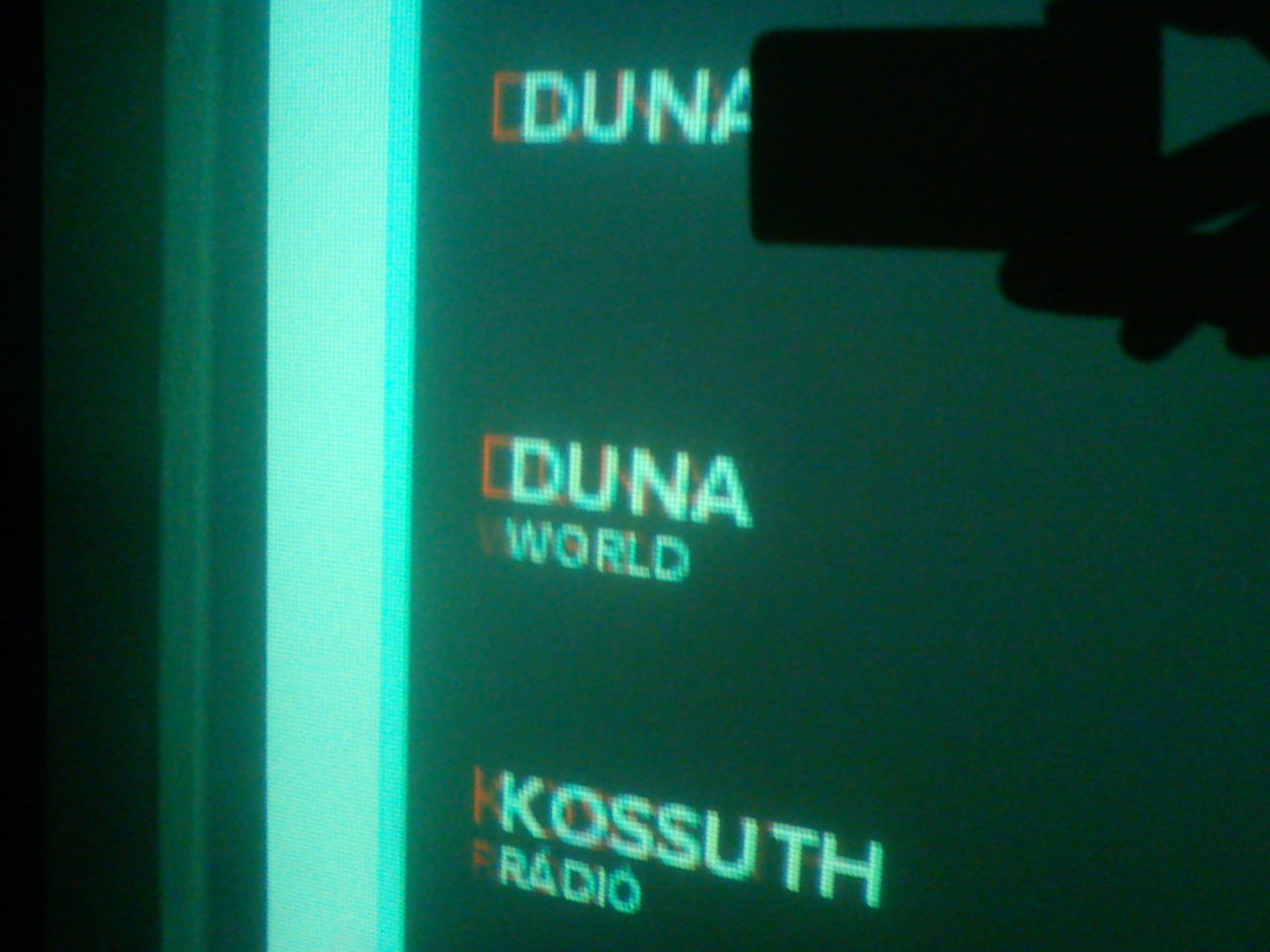

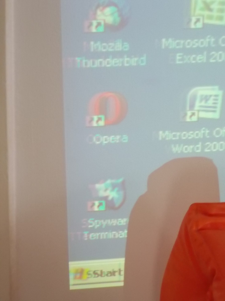

Van egy NEC MT850 projektorom, aminek bemelegedés után "elmásznak" a színei, főleg a kép szélein. Mozgóképen nem annyira szembetűnő, szinte elhanyagolható, viszont álló képen észrevehető, ahogyan a képeken is látszik. Mi lehet a probléma? Nem valószínű hogy hozzányúlok érdemben, nem akarom kockáztatni hogy még jobban elrontom (a lámpa 95%-os), csak kíváncsi vagyok arra, hogy mi okozza ezt a hibát. Előre is köszönöm a válaszokat.
Gondolom 3LCD-s a projektor. Valamelyik LCD el van mozdulva. Elég nehéz visszaállítani, de nem lehetetlen.
Akkor annak nincsen jelentősége, hogy az egyik képen balra, a másikon jobbra látszik elmozdulni a szín, az egyiken zöld, a másikon piros, valamint a kép közepe tökéletes, és az elcsúszás inkább a bal és jobb oldalra korlátozódik? Vagy több panel mozdult el?
Nem sok jelentősége van, Valamelyik LCD(k) oldalirányba mozdult(ak) el. Nem is értem, hogy ahhoz minek nyúltak hozzá... Valószínű a poros az... Ha szemből nézed a projektort, akkor elméletileg az az LCD van bal oldalt.
