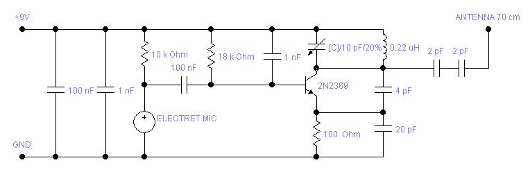

(#) pet hozzászólása Máj 12, 2007 /
Nem tudjátok véletlenül, hogy ha megépítem ezt a poloskát, akkor kell-e még hozzá kötni valami erősítőt, zajszűrőt vagy ilyesmit, hogy jól működjön?
