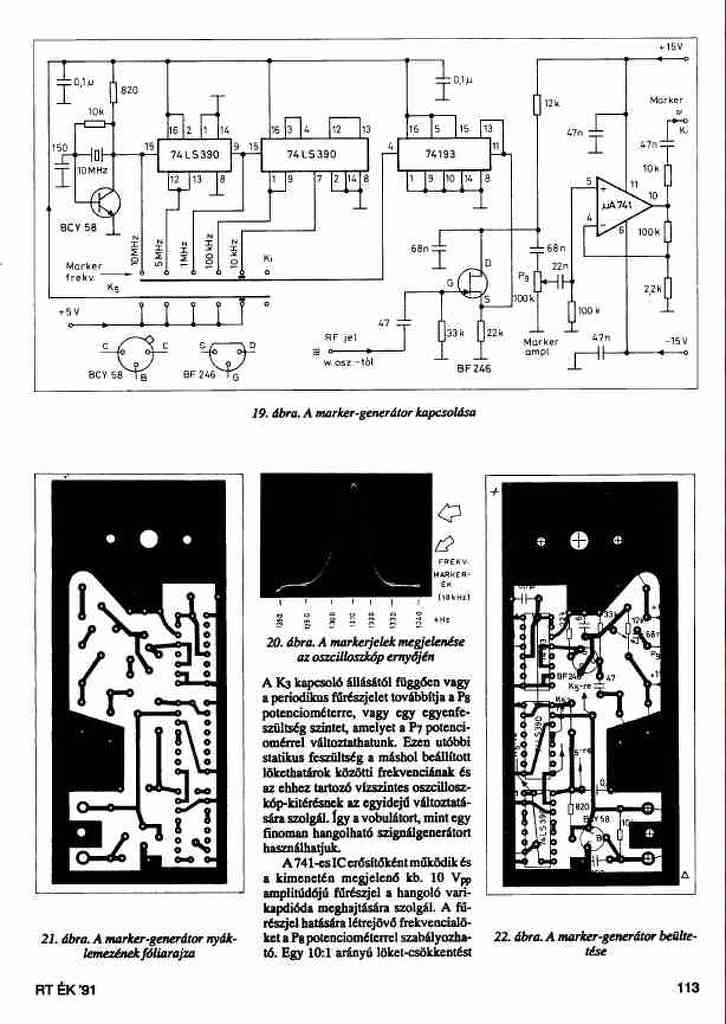

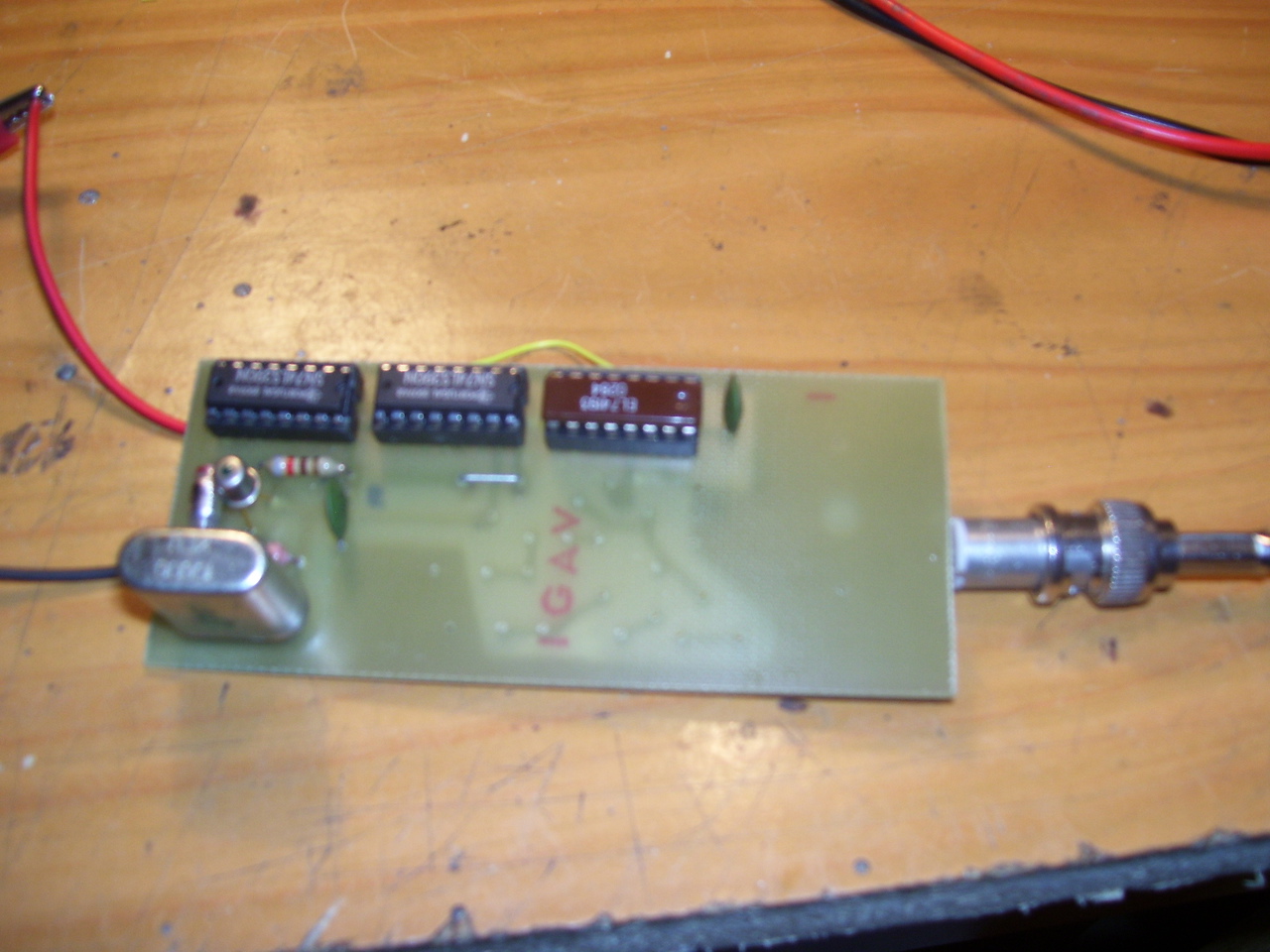

(#) gerenk válasza c27 hozzászólására (») Aug 15, 2015 /
Egy ilyen markergenerátor nagy segítség a linearitás beállítására. Elég csak a TTL IC-ig
összedobni egy dugdosós panelon. A 74193 kimenetén 20 nS körüli tűimpulzusokat kapsz
amivel jól be lehet állítani a vízszintes csatornát.

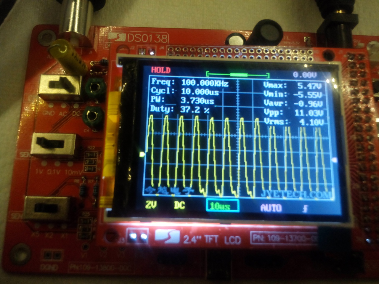

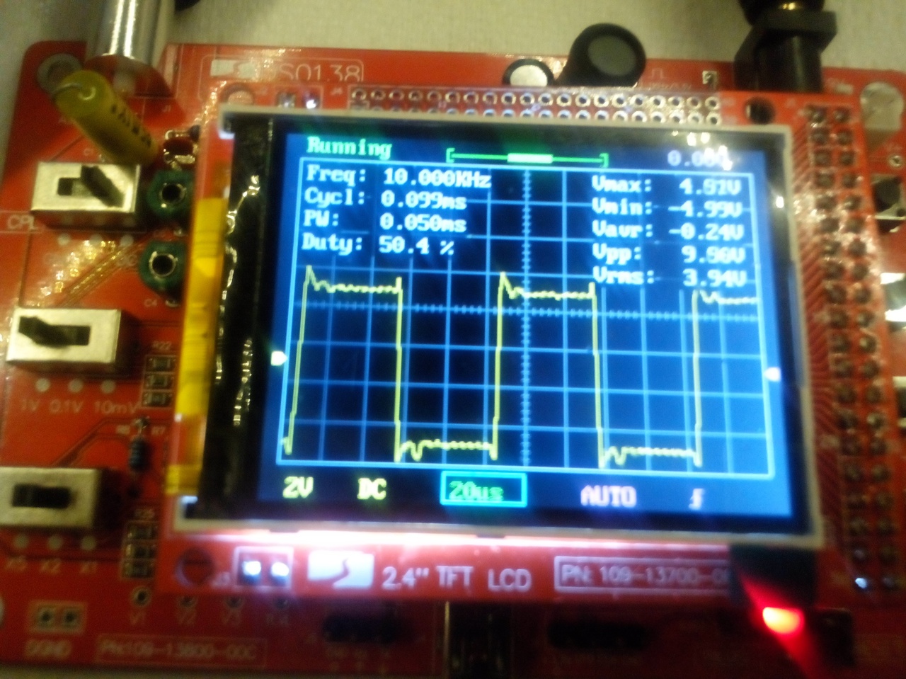

Vettem egy DSO138-as szkópot.
A leírás szerint megcsináltam a beállításokat és majdnem működik is rendesen.
A leírás szerint 200kHz-ig mér. A gyakorlatban pedig már az 50Khz-nél torz a kijelzés.
Csatolok pár képet róla.
Valakinek van ötlete mi lehet a gond?
(#) gerenk válasza mrbini hozzászólására (») Aug 15, 2015 /
Szerintem semmi gond, ennyit tud. Az ideális oszcilloszkóp y csatornája 0 nS felfutású lenne,
de ezt nem lehet elérni. A gyakorlatban a 2-5 nS igen jónak számít. Pl. egy 4 nS felfutású
100 MHz sávszélességű szkópon a 100 MHz négyszögjelet olyannak látod mint a harmadik kép
inkább szinuszra hasonlít.
(#) nagym6 válasza mrbini hozzászólására (») Aug 15, 2015 /
Mint gerenk kolléga is írja. A szkópok felső határfrekijét -3dB pontig szokták megadni.
(#) Massawa válasza mrbini hozzászólására (») Aug 15, 2015 /
Melyik leirásban irnak 200kHz-t? Ez annyit sohasem tudott. Amit látsz az teljesen rendben van...
(#) gerenk válasza nagym6 hozzászólására (») Aug 15, 2015 /
Igen, mint nagym6 kolléga is írja nemcsak a négyszög torzul, hanem az amplitúdó is csökken.
a -3dB az jelenti a beadott jel 70 %-át látod csak.
Bocsánat a kérdezőnek írtam volna.
Ugyanott irják az elsö sorban hogy 1MS a mintavételezés, azaz 200kHz négyszögjelböl átviszi az alapfrekit meg 1-2 felharmonikát. Abból aligha lesz négyzögjel a képernyön.
Amugy honapok ota használom ezt a zsebszkopot, arra jo amire kell ( néhány 10kHz-ig) mÁsra nem.
A markergenerátor hasznos dolog, érdemes elkészíteni jól be lehet állítani vele az eltérítési időket és a linearitást
Analog sávszélességet szinuszjellel mérik, igy elvben azt valoszinü, hogy tudja is. Te meg négyszögjelet mértél.
Az irodalom azt írja analóg oszcilloszkópoknál az Y csatorna mérési pontosságáról, a -3 dB-re megadott sávszélesség 30
%-ig hiteles utána korrigálnod kell ahogy a frekvencia növekszik.
Esetedben 200*0,3 = 60 KHz a képeken is valami ilyesmi látszik
