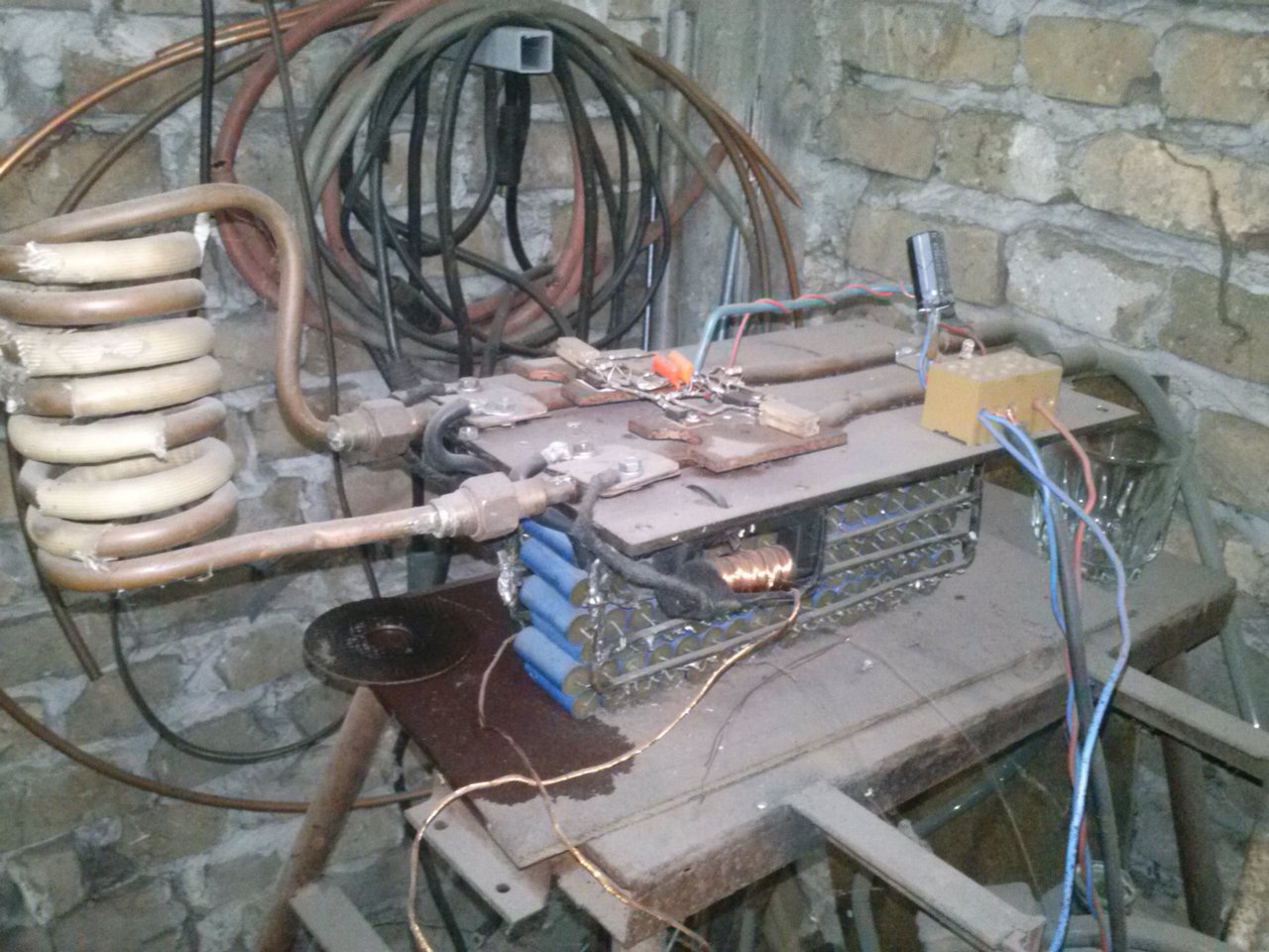

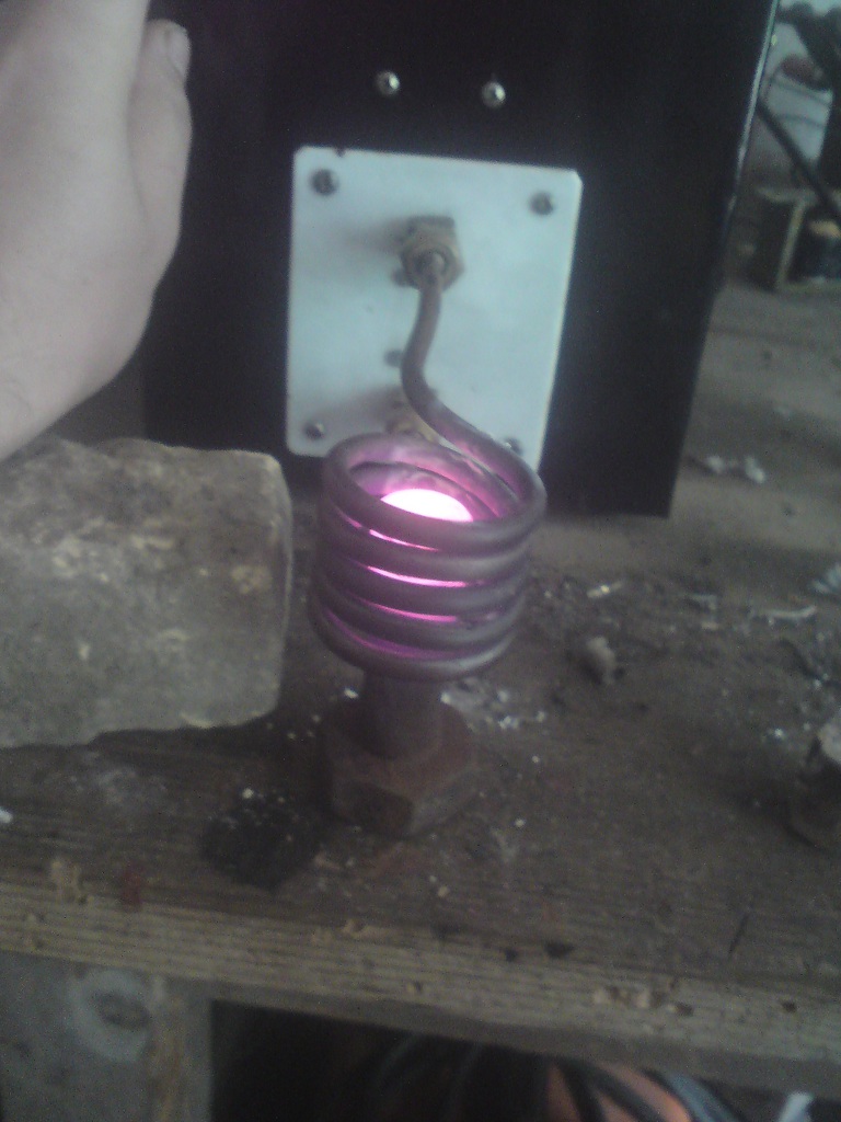

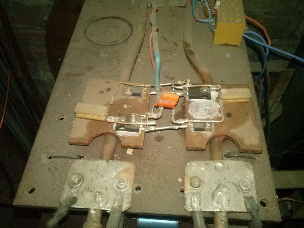

Íme pár kép ,hátha segít az építésben,valamint egy videó kisérőnek .Meg egy korábban megépített verzió,kettő közt csak esztétikai külömség van,mint kettő ugyan úgy jól működött,illetve működik,az utóbbi verzió .Indukciós hevítő

(#) adri986 válasza nyekk hozzászólására (») Szept 21, 2015 /
Túl sok menet van azon a munkatekercsen, ezért nem melegit a Curie pontól feljebb. 4-5 menettől nem kell több.

(#) nyekk válasza adri986 hozzászólására (») Szept 21, 2015 /
Kisérletezni jó volt.Majd ha elkap az "ihlet " tekerek egy 4-5 meneteset.
