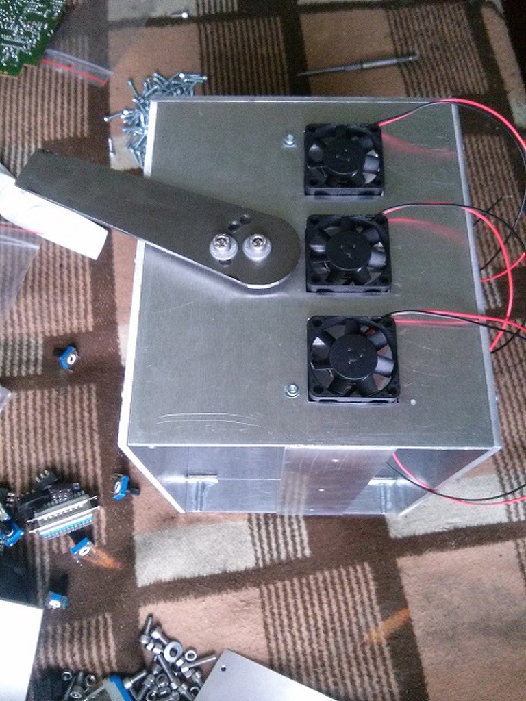

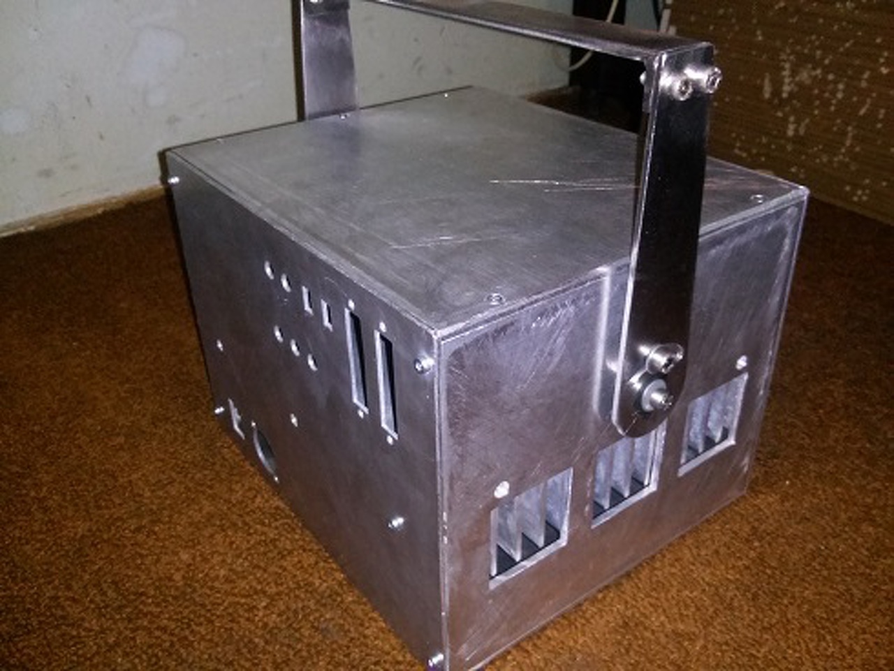

A hátlapon XY invertálás és méretszabályzás ; RGB fényerők ; ILDA in-out. Powercon helyett normál hangfalcsatlakozó a hálózati feszültségnek. A kengyel formája is megszületett. Fejembe vettem hogy festés helyett anodizáltatom(eloxálás feketére) az aluminium doboz alkotóit. Nem tudom mit szól majd ehhez az ipari ragasztó és a horganyzott kötőelem amivel egymáshoz kapaszkodnak az oldalak... Egy próbát majd csinálok.
