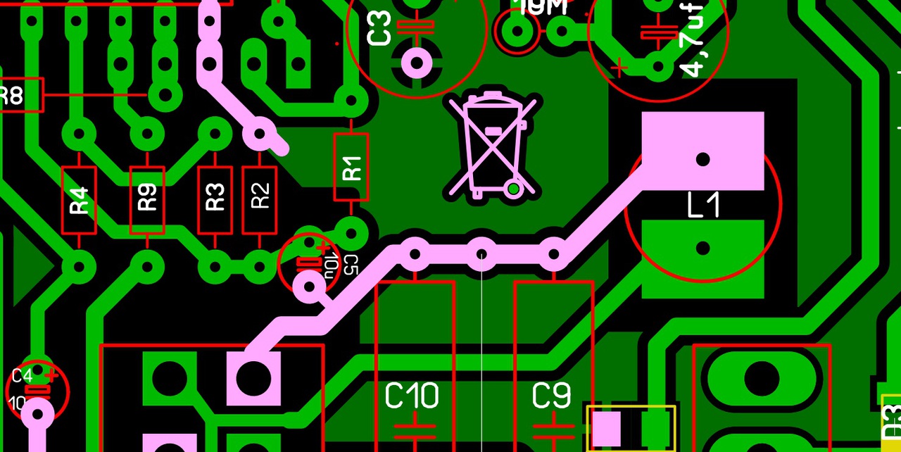

Valaki eltudná nekem magyarázni, hogy második képen miért villog a C5 L1 közötti vezetősav? A különbség annyi, hogy egyszer a C5 L1 részt jelöltem ki egérrel, a másik képen viszont a R2 C3 lábaira kattintottam (GND).
A két kép elkészítése között nem történt vonal változtatás, és nem értem miért villog együtt a kettő amikor a GND vonalat jelölöm, és miért nem villog ha a C5 L1 vonalra kattolok. UI: Egyáltalán a kuka miért villog? A hozzászólás módosítva: Nov 30, 2015
Mondjuk a forrás megosztásával, és annak megnézésével lehetne válaszolni, egy pici panel részletről nem nagyon.

Csatoltam az egész tervet,
Nálam nem villog. A DRC-t nézd át. Ott lehet valami rosszul beállítva.
GND-t villogtattad? Mert ha magára az L1, C5 vonalra kattintasz akkor nem villog össze a GND vel. Csak akkor villog, ha magára a GND re kattintasz.
Köszönöm, és valóban a kuka... Viszont áruld már el kérlek, hogy mi a fene baja volt a kukának, és hogy oldottad meg? Nem sajátom, csak makróból kihúztam és kész.
Azért van mert rossz rétegen volt a komponens
Normális esetben a komponensek vagy az S1, vagy az S2 rétegen vannak. A GND oldaltól függően a C1, vagy C2 rétegen. Tehát minden olyan komponens..stb ami ezen a rétegen helyezkedik még el, ua "potenciálnak" számít. |
