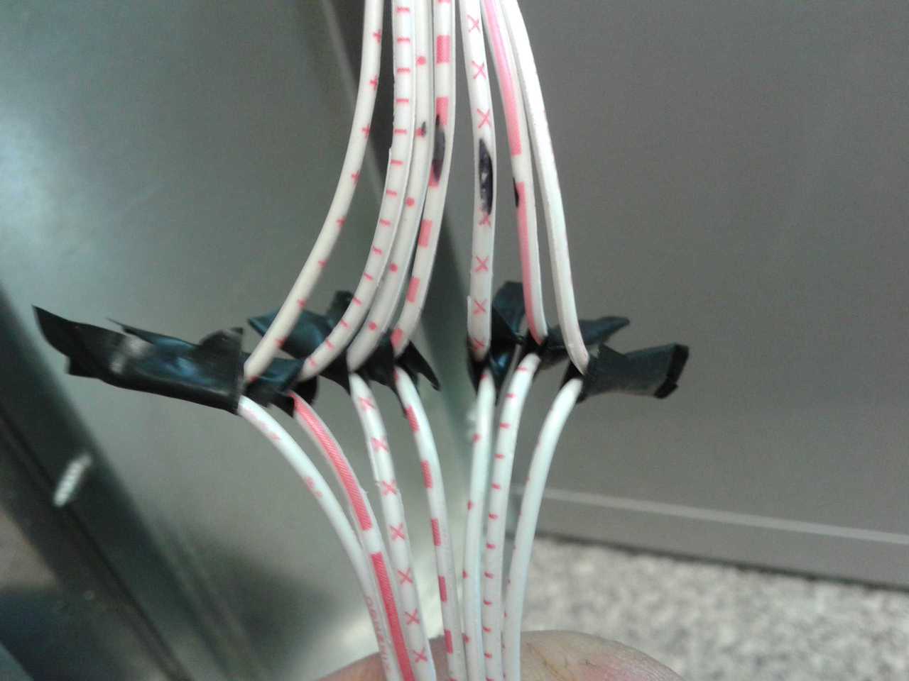

Némi segítséget kérnék, hátha valaki javított már ilyet: Egy Vinchi Classic HO-002L elszívó. Az alapvető hiba az, hogy a gazdi áthelyezés közben elvágta a kábeleket, majd fordított sorrendben kötötte össze őket. Van a panelon egy IC (U1) amit nem tudok beazonosítani, a CD74HCT162-t már cseréltem, a "noname IC" talán egy tranzisztormező (ULN?) lehet vagy valami speciális IC. Mérve nincsen más hiba, táp is jó. Előre is köszönöm a segítséget! A hozzászólás módosítva: Nov 3, 2015
Nem lepődnék meg, ha mikrokontroller lenne. Szerintem vesd össze a lábkiosztását (táp, föld stb) valami pic, vagy AVR vezérlővel.
Idézet: „elvágta a kábeleket, majd fordított sorrendben kötötte össze őket.” Szerintem addig nincs értelme kísérletezni amíg fordítva van összekötve... De ha azon kapott valami (fordított) tápfeszt, akkor lesznek még gondok. Nem lenne egyszerűbb a szervíz? cserepanel..?
Kábelezést már helyreállítottam, csak utána javítottam.
Hááát, szervizben dolgozom, de a cserepanel olyan nekünk is, mint egy álom.... normál esetben lehetne, ha lenne szervíz háttér, dokumentáció... így csak a javítás marad. Vagy az átalakítás, mert az IC pár relét vezérel meg led kijelzőt hajt meg. A hozzászólás módosítva: Nov 3, 2015
