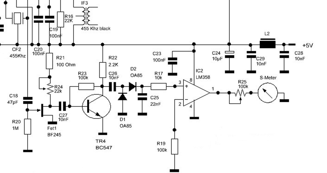

Kiegészíteném a műholdvevőmet is egy jelerősségmérővel, találtam hozzá megfelelő kapcsolást is amihez van minden alkatrészem, viszont van egy probléma:
A rajzon található műszer (s-meter) értéke nincs megadva, ha ide egy 500uA-es műszert, pl ilyet: Bővebben: Link teszek az jó lesz hozzá? Vagy nagyobb kéne pl 1mA-es már?
Ha nagyon érzékeny akkor az előtét ellenállással csökkenthető a rájutó jel.
Ha meg nagyon "süket" akkor nem fog vég állásig koppanni. Ekkor a műveleti erősítő,TR4,FET1 elemek környezetében lévő R tagokat kell változtatni , hogy nagyobb erősítést adjon. Ennyi "játékot" kell eljátszani a deprez műszerekkel.
Úgy érzésre, tekintettel a 100 k -s előtét ellenállásra, inkább érzékenyebb, 100 uA -es műszer kívánkozna.

De tulajdonképpen az R24 és R25-ös trimmerpoti csökkentésével be lehet állítani 500uA-es műszerhez is, nem? Vagy ehhez más ellenállások értékét is módosítani kéne?
A te műszeredhez a 100k-s potit cseréld ki 10k-ra és örülj...!!

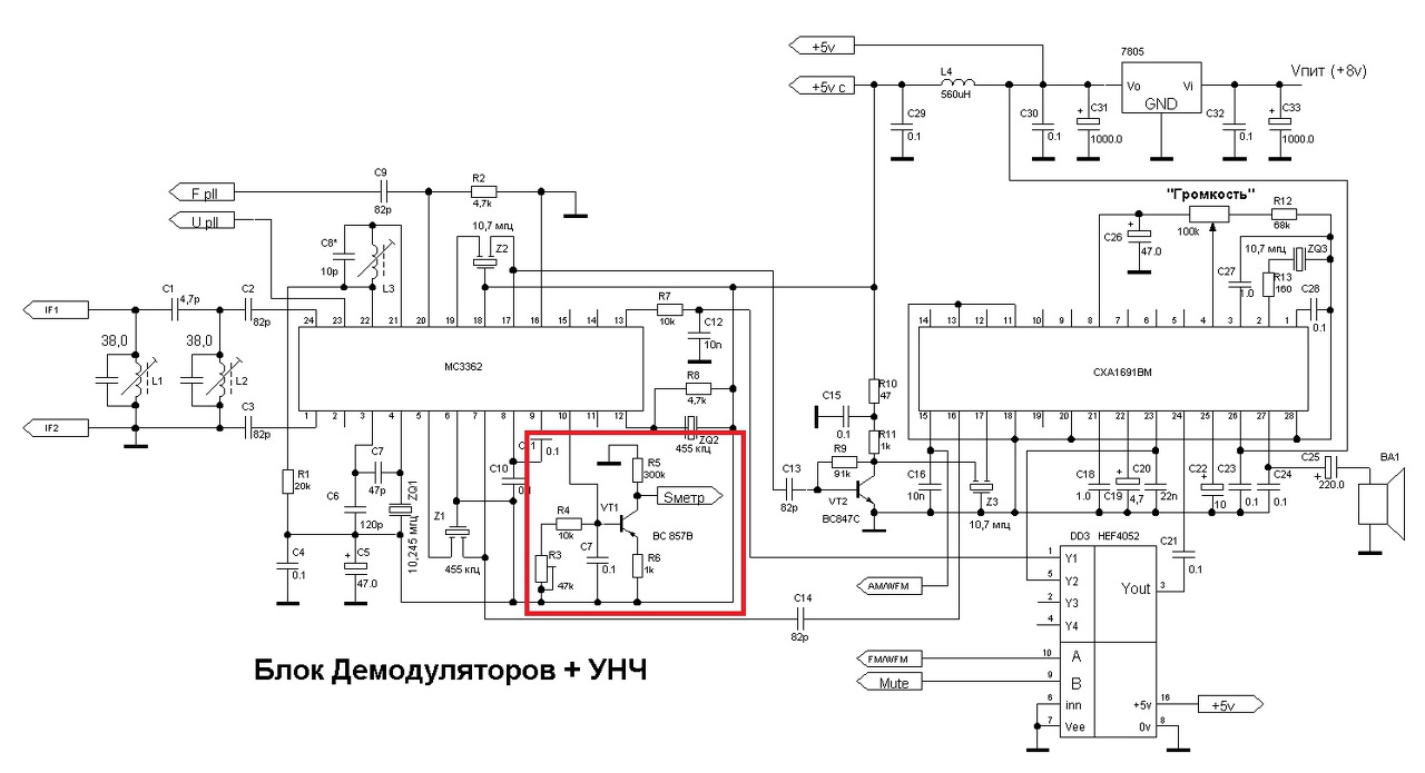

Elkezdetem építeni egy térerősségmérőt a MC3362-es vevőhöz, de nem igazán működik.
Az IC 10-es lábát használom ehhez, de a probléma, hogy azon lehet a zajzárat is vezérelni, nekem pedig mindkét funkció kéne hogy működjön. Mellékeltem amit megépítettem (csak a pirossal jelölt részt készítettem el, a vevő többi része más kapcsolási rajz alapján készült). A problémám most az, hogy amint a kék vezetéket csatlakoztatom a vevőhöz, az teljesen elnémul és résadásul még a térerősség műszer (nálam 500uA) sem mutat semmit. Hogyan tudnám ezt javítani? Vagy ha valakinek van egy jobb kapcsolási rajza az MC3362-höz arra is nyitott vagyok.

Fura az elvi rajz.
Már ott fura , hogy hangerőszabályzó potinak egy tekercset rajzoltak. Nézd meg adatlapon mi a szerepe a 10es lábnak?Áram vagy feszültség jön ki onnan a bejövő jelszint függvényében.11es lábra írja a vivő detektálás kimenetet 1oldal / figure1. (4dik oldal figure 10. 10es lábon poti mint vivő küszöb állító mellette a 11es pedig ennek a kimenete) 10esre pedig áram/dB változást írnak (2oldal táblázat pin10 sor)... adatlapon van belső elvi rajz is. Ott a 10es láb open collektoros kivitelű. hivatkozások()oldal/kép) ebben az adatlapban értendők MC3362
Igen az nekem is feltűnt, hogy vannak érdekességek a rajzban. Plusz még a leírását sem lehet az internet megtalálni sehol sem, csak a képet adja ki a google.

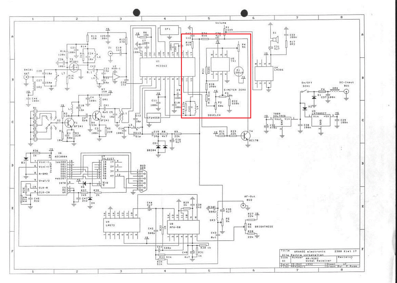

Próbáltam nézegetni az adatlapot, és nekem is az jött le hogy áramot ad a10-es lábon (100nanoA /dB), de az a baj, hogy olyan szinten nem értek ehhez, hogy tudjak is saját magamnak készíteni hozzá egy kapcsolási rajzot ami meghajtja a műszert. Találtam egyébként még két rajzot: Az egyik egy orosz oldalról van és egy PNP tranzisztor van rákötve a 10-es lábra, majd annak a kimenete pedig egy mikrokontrollerbe van vezetve. Itt az a baj, hogy nem tudom hogyan lehetne vele analóg műszert meghajtani. Innen van egyébként, itt az MC3362-es középfrekvenciás részként használják a TV tuner mögött: Bővebben: Link A másik pedig egy PDF fájlban van, ez nagyon hasonlít az általam megépítetthez csak itt TL082-es IC helyett uA741-est használ és 100uA-es műszer van rákötve. Talán át lehetne valamilyen alkatrész értékének módosításával állítani 500uA műszerre?

Van egy eredeti felhasználási javaslat, olvasgasd. Bővebben: Link
