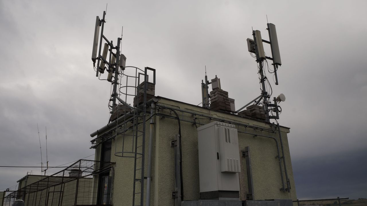

Azt szeretném kérdezni, hogy az ilyen nagy antennákba mi van? Úgy értem A fehér fedél alatt milyen cuccok vannak? És milyen nagy az érzékenysége?
Antennacsoport. Az erősítő(k) a hátsó dobozban.
A képeken egy GSM bázisállomás antennái láthatók, különböző frekvencia sávokra. A panelantennákban dipól antenna csoportok vannak, ami növeli a nyereséget, és irányítottá teszi. (azért állnak különböző irányban. Az antennáknak nyeresége van, nem érzékenysége, érzékenysége az antennára kapcsolt vevőnek van. Ezeken a külső burkolat a radom, a külső levegő hatásainak megszüntetésére, jegesedés, korrózió ellen
A kerek, dob alakú, a mikrohullámú összeköttetésé, ezen keresztül csatlakozik a bázisállomás a bázisállomás vezérlőhöz. Ebben egy rés antenna van a parabola antenna előtt, az egészet lezárja egy radom, ami a rendszert leválasztja a külső levegő hatásairól.

Nincsenek erősítők a hátsó dobozban, mert az antennák kétirányúak. Amint láthatod méretes koaxokkal mennek lefelé a beltéri egységekhez, ahol vannak a rádió berendezések, és azok vezérlései. A mikrohullámú antennánál a kültéri egységben, az antenna mögött vannak elhelyezve az adó vevő, diplexer, modulátor demodulátor egységek, és beltérben a hozzájuk tartozó mux, demux egyséhek. Nagyjából ennyi.
Azokon a hűtőbordás cuccokon amúgy azt olvastam, hogy Power Interface Module, a másik fajtáján meg Remote Radio Unit.

De miért van az, hogy nem inkább kissé megdöntve állítják be hanem az ég felé áll néha kicsit?
Az antennák mögötti dobozok maguk a rádiós egységek (RRU) amelyek tartalmaznak erősítőt is. A 881-es képen Ericsson, a másikon ZTE RRU-k (Remote Radio Unit) láthatóak. Az RRU-k két koax kábellel csatlakozak az antennákhoz. Az RRU-k a helyi berendezéshez már csak egy optikával, a helyi tápegysghez pedig csak egy DC kábellel csatlakoznak.
Egy antenna sugárzási irányát az ellátni kívánt terület, és zavartatás számításokkal határozzák meg. Minden panelantennának van adatlapja, ami a számítások alapja, A tervező úgy állítja az antenna sugárzási irányát, hogy a kívánt területet ellássa, de az azonos frekvencián működő másik bázisállomás ellátott területét a lehető legkisebb mértékben zavarja.
Azt, hogy miért így, vagy úgy, kívülről átlátni nem lehet, mert ahhoz ismerni kellene a hálózati strutúrát.
A PIM dobozban csak egy csatlakozás van és egy túlfeszültségvédelem. A PIM dobozba kötik be a 48 V-ot, és onnan megy az RRU-ba tovább a működtető feszültség.
Minden antennának van egy karakterisztikája, hogy milyen irányban, milyen széllességben tudja szórni a térerőt. Az antennák döntésével lehet beállítani (finomítani), hogy mekkora területet lásson el. A 7890-es képen az antennára aluról csatlakozik egy kis doboz, amiben egy motor van (RET, Remote Electrical Tilt). Ezzel az antenna belsejében lévő alkatrészeket lehet döntögetni, így tovább lehet finomítani a sugárzási terület nagyságát, helyét. A motort természetesen a "központból" is lehet vezérelni, így nem kell kimenni a helyszínre egy kis optimalizáláshoz. A hozzászólás módosítva: Dec 1, 2015

Mert csak újabban van hogy a rádióegység az antenna közelébe került, 2600 MHz en már a vastag kábelnek is nagy a csillapítása. 900 MHz -en még nem annyira borzasztó.
A feliratok meg az építésnél fontosak, nem üdvös dolog az árbócról le fel ugrálni.

Amikor a rádiós egység a földön van, akkor vastag koax kábelen megy fel a rádiófrekvenciás jel az antennáig, ilyenkor nincs RRU. Elsősorban a kábel hossza határozza meg, hogy milyen vastag a koax. A cégeknél átalában leírják, hogy ilyen és ilyen hossz között ilyen és ilyen kábelt kell használni. 1/2" és 2,25" közötti kábeleket használnak (átmérő). Ettől vékonyabbat már csak igen rövid távra, max. 5 m-re. Tx, Rx: Transimt, Receive, küldés, fogadás. Ezekkel jelölik meg a kábelt, hogy melyik micsoda, mert nem mindegy, hogy az antennára a TX vagy RX ágat csatlakoztatják. Igaz, manapság már teljesen összemosták az egészet, nincs külön TX és RX ág, hanem TX és RX is mindegyik. Amikor nem RRU-t használnak, gyakran tesznek a toronyba erősítőt, ilyenkor az egyik koax-on küldik fel az erősítőnek szükséges feszültséget is. Meg kell különböztetni, hogy melyik ágon megy a feszültség + rádióhullám és csak a rádióhullám. Az sem mindegy, hogy melyik antenna melyik rádiós egységgel van összeköttetésben, mert pl. X frekvencia keleti irányban nem, de nyugati irányban már zavarhat egy másik állomást. A feliratok ezért kellenek, hogy egyértelműen be lehessen azonosítani, melyik kábel micsoda. A középső képen a Vodafone, a jobb oldalon pedig a Telekom hazai jelölései láthatóak. Az antenna feliratai: Harmadik szektor: Egy állomásról általában három irányba sugároznak. Ez a harmadik. Egy szektor egy besugárzott terület. GSM900: Szimpla antenna (szektorsugárzó), csak a 900 MHz-es sávban dolgozik. Vannak többsávos antennák is. 300 fok: Az antenna iránya. Észak: 0 fok, kelet: 90 fok, dél 180 fok stb. 6 fok. Az antenna dőlése lefelé. Mínusz érték esetén felfelé néz. Fix: nem lehet RET motort rakni rá, vagy nincs rajta. Antenna típusa. Állomásnév (minden bizonnyal).
