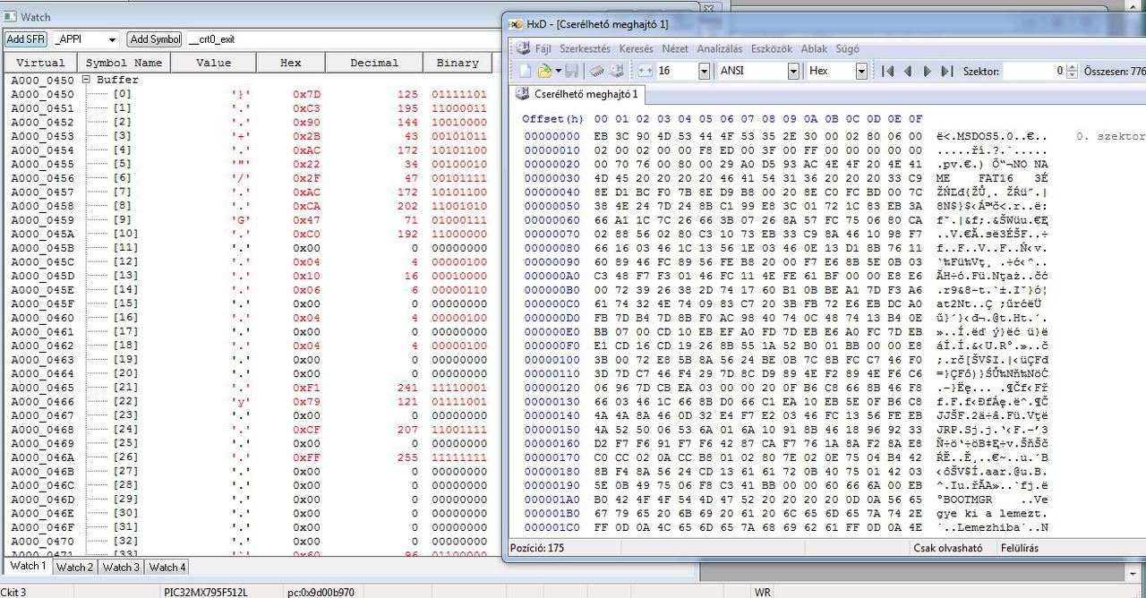

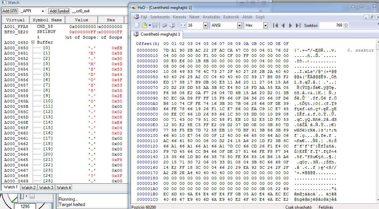

(#) don_peter hozzászólása Jan 15, 2017 /
Srácok, egy problémára keresem a választ.
Megírtam az SD kártya inicializálását (SDC és SDHC) és kiolvasnám az első vagy is a nulladik szektor adatait a kártyából.
128MB-os SD kártyánál ez szépen megy is és minden adatot ki is tudok olvasni illetve szemmel látható, hogy az jön ami ott van, de amikor 4GB-os kártyáról olvasnék be, akkor megkavarja a vett adatokat.
Már 1 napja szívok vele és nem jövök rá miért van, 2féle SD HC kártyával is próbáltam, mindkettőnél ugyan ez a helyzet.
A fájlok tartalmának byte számra megvan, de az adatok el vannak torzulva..
Csatoltam 2 képet is.
Találkozott már valaki ilyennel?
Mi lehet a bibi?
(#) bbalazs_ válasza don_peter hozzászólására (») Jan 15, 2017 /
Mashogy megy a szektorcimzes.
Probald ki egeszen alacsony cimekkel. Irj az elso 16 szektorba valamit, amirol felismered oket. Aztan probalj meg a kartyakrol szektoronkent olvasni kulon-kulon.
(#) don_peter válasza bbalazs_ hozzászólására (») Jan 15, 2017 /
Most meg felcserélődtek a dolgok.. Egyre furábban viselkedik itt a az egész
