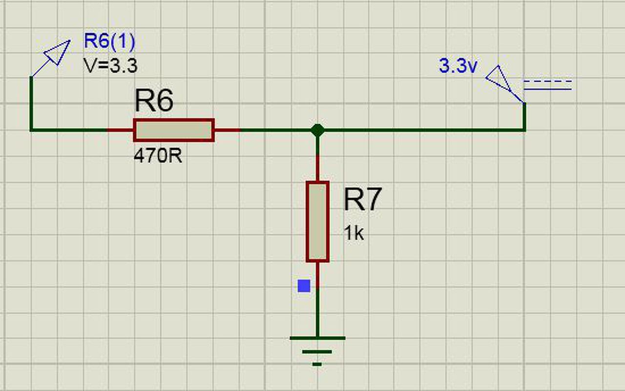

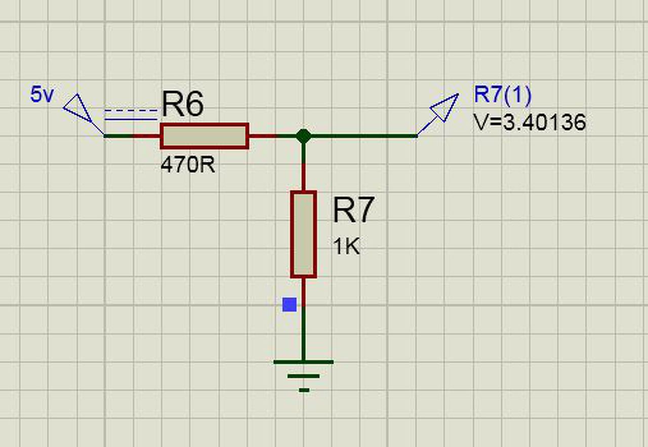

Srácok, az SD kártyát illeszthetem 5v-os PIC-re sima ellenállás osztóval?
Csatoltam, hogy gondolnám.. 5v lenne a PIC. A hozzászólás módosítva: Jan 6, 2017
SD -> PIC illesztés hogyan lesz megoldva?
Nem igen értem a kérdést..
Oda vissza jó az osztó.. Oda oszt, vissza nem.
Ennek az impedanciája nem túl jó. Egyébként az SD->PIC irányba nem kell illesztés, az SD magas szintjét a PIC- is magasnak érzi. Bővebben: Link
Én értem a kérdést (előfordulhat, hogy a PIC az SD kimenetén lévő Hi szintnek megfelelő feszültséget nem érzékeli Hi szintnek), a válaszod nem nagyon, mert az általad felhozott kapcsolatoknál nincs viszirány, úgyhogy mindegy, hogy oszt-e vagy sem...
Nem mindegy milyen típus melyik lábára megy az SD kártya kimenete. Még a tápfeszültségtől is függ az igény, de esetünkben a Vdd = 5.00V.
Egy TTL típusú bemenetnek elég 2.00V, de egy ST bemenetnek min. 0,8 * Vdd = 4.00 V kell.
Az SD külön 3.3v-os stabot kap, és arról kap majd áramot.
GND közös lesz, és próbálom a szintet majd az ellenállásokkal beállítani. Remélem működni fog, ha nem akkor másik megoldást keresek..
Amit írsz elvileg igaz de ha megnézed a 45k22 adatlapját, látod, hogy ST az SPI SDI-je, ennek ellenére a linkelt példakapcsolásban simán összekötötték a két lábat és minden bizonnyal működik is. Én is használtam már így összelógatott kapcsolást és működött, ennek ellenére a saját áramköreimet illesztő IC-vel építettem meg (18F2550-hez). A kérdést az dönti el, hogy működik-e a gyakorlatban, elmélet ide, vagy oda. Műszakilag is megnyugtató megoldás viszont valóban a megfelelő illesztő áramkör lenne. Ennek ellenére az ember szívesen választ egyszerű megoldásokat és azok néha meglepő módon működgetnek.
Felhívom a figyelmedet, hogy nem az ellenállás osztóknál lesz a probléma, ha lesz! Erről próbáltam írni válaszomban. Az SDI vonalra nem szabad tenni ellenállást, az csak ront a helyzeten...
|gy nem illek tervezni.... Csak egy ilyenről lenne szó.
Legrosszabb esetbe teszek be egy szintillesztőt, de jobb lenne, ha nem kellene..
