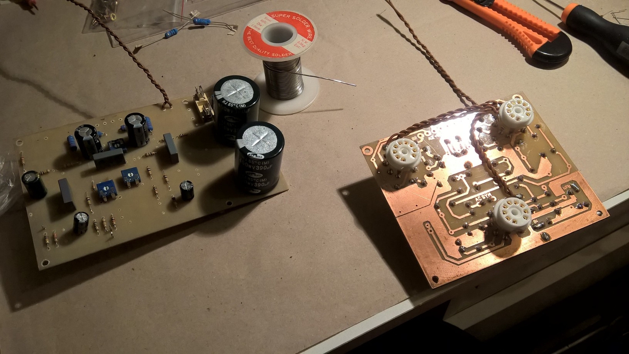

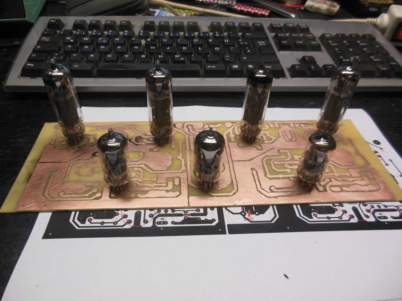

"Kedvcsinálónak!" CHZ tervei alapján készitett hibrid. Van 3 éve is , hogy elkezdtem. A képek nem tól jók és nem is a teljes készültséget tükrözik. Akkor épp annyi időm volt.

#CIROKL: találtam a panelről képet, azért ha megnézed mekkorák a csövekhez a távolságok, azért nem is nagy.

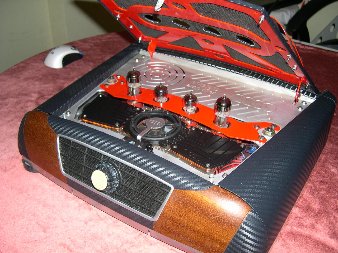

Karácsonyra én is összeraktam egy klasszikust Egy kollégám megrendelésére csináltam, de ő sajnos közben kiköltekezte magát, így a neten adtam el.
CHZ féle kapcsolás, Fleta féle toroid hálózati és a kimenők pedig Videoton hálózatiból lettek tekerve (RA49xx sorozat). Ennek megfelelően a kimenőteljesítmény is szerényebb lett. 1 KHz-en 9,7W szinusz 270V tápfesz mellett, az alsó határfreki kb 40-45Hz lett, alatta nagyon meredeken zuhan. Viszont a felső határfreki nagyon jó lett: 62KHz. Meghajtócsövek: 6n2p-ev, a végcsövek 6p14p-ev. Érdekes módon, nem mélyhiányos meghallgatva. Az új tulaj nagyon meg van vele elégedve.

Ezt régebben, mint ha már láttam volna, vagy az egy másik volt?. Vékonynak találom az árnyékolt kábel árnyékolását, én mindig tekerek mellé egy vastagabbat. A bemenetek GND -jét sem így kötném. Ez így brumm veszélyes.
Hát nem kapkodtam el az biztos. Az igazsághoz hozzá tartozik, hogy évente 3 hetet dolgoztam rajta részletekben. Volt olyan is, hogy egy alkatrészt 2x is megcsináltam mert már elfelejtettem, hogy rég elkészült. Végül is egy egyszerüsitett verzió készült el.

Igen, az egy szinte ugyanilyen volt. Akkor készült még egy ugyanilyen doboz, de az első fenyőből, ez pedig rétegelt lemezből készült. Az mahagóni színűre lett pácolva, majd lakkozva, ez pedig meggypirosra lett festve. A fenyőt jobban szeretem, szeretem látni a fa erezetét. A rétegelt lemez pedig elég nehéz üresen is, hát még a trafókkal. Szerencsére nem lett brummos egyik sem. Üresen hagyott bemenetnél, feltekert hangerővel nagyon kicsi zaj van, ha bármit rácsatlakoztatok, teljesen néma max hangerőn is. Hangszóróra tapasztott füllel lehet hallani, hogy be van kapcsolva. Az új tulaj kicsit megtuningolta: ezüst kábelre cserélte a bemenő kábelt és a Piher potit Alpsra. Azt állítja, azóta megtáltosodott. Ő tudja...

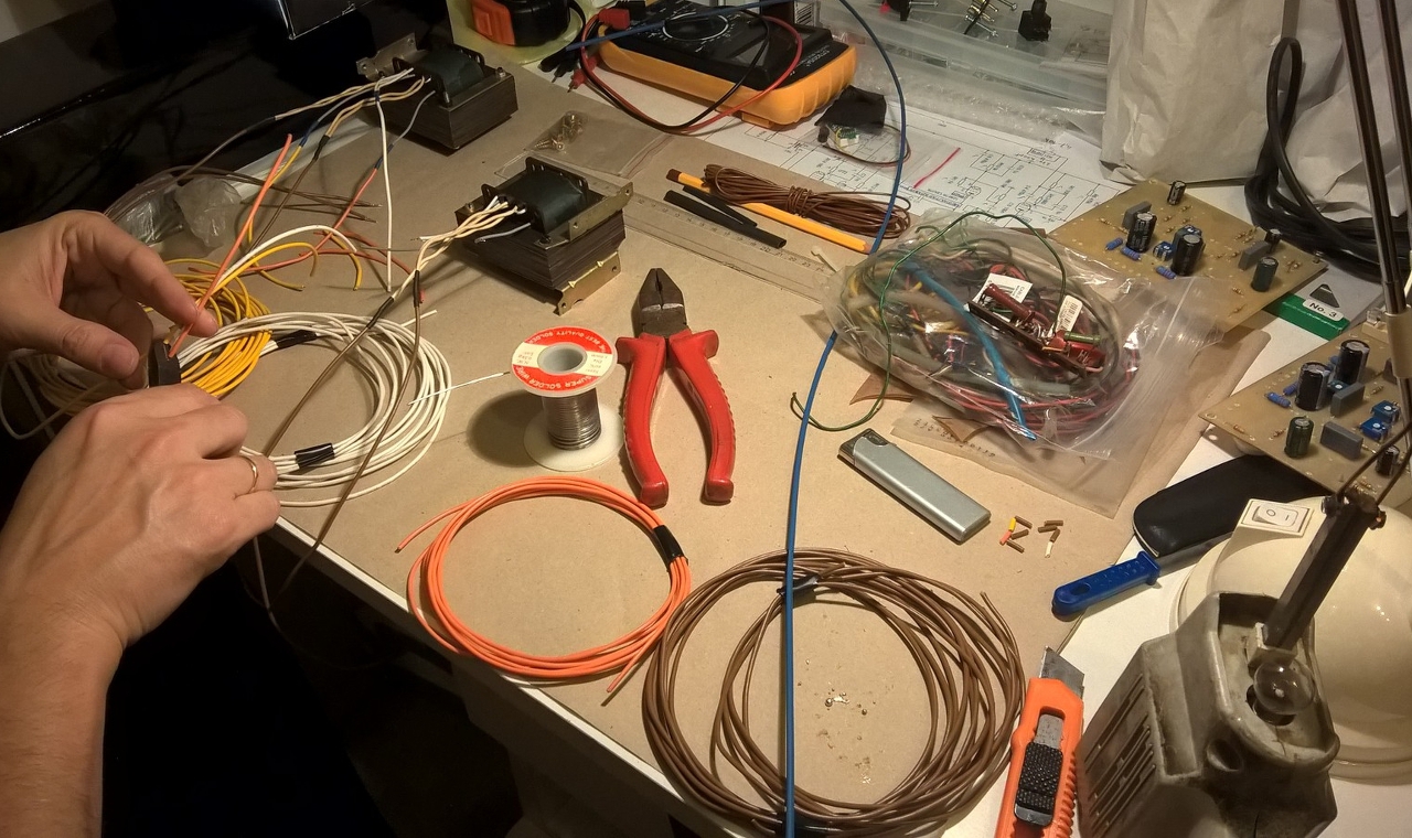

Miközben készült az erősítő, a feleségem csinált pár lesifotót. A kislányom is bejött, amikor már szólt az erősítő, a villanyt lekapcsoltam és úgy hallgattam, első szava ez volt: Hű de szépen világít! Három éves őszinteség

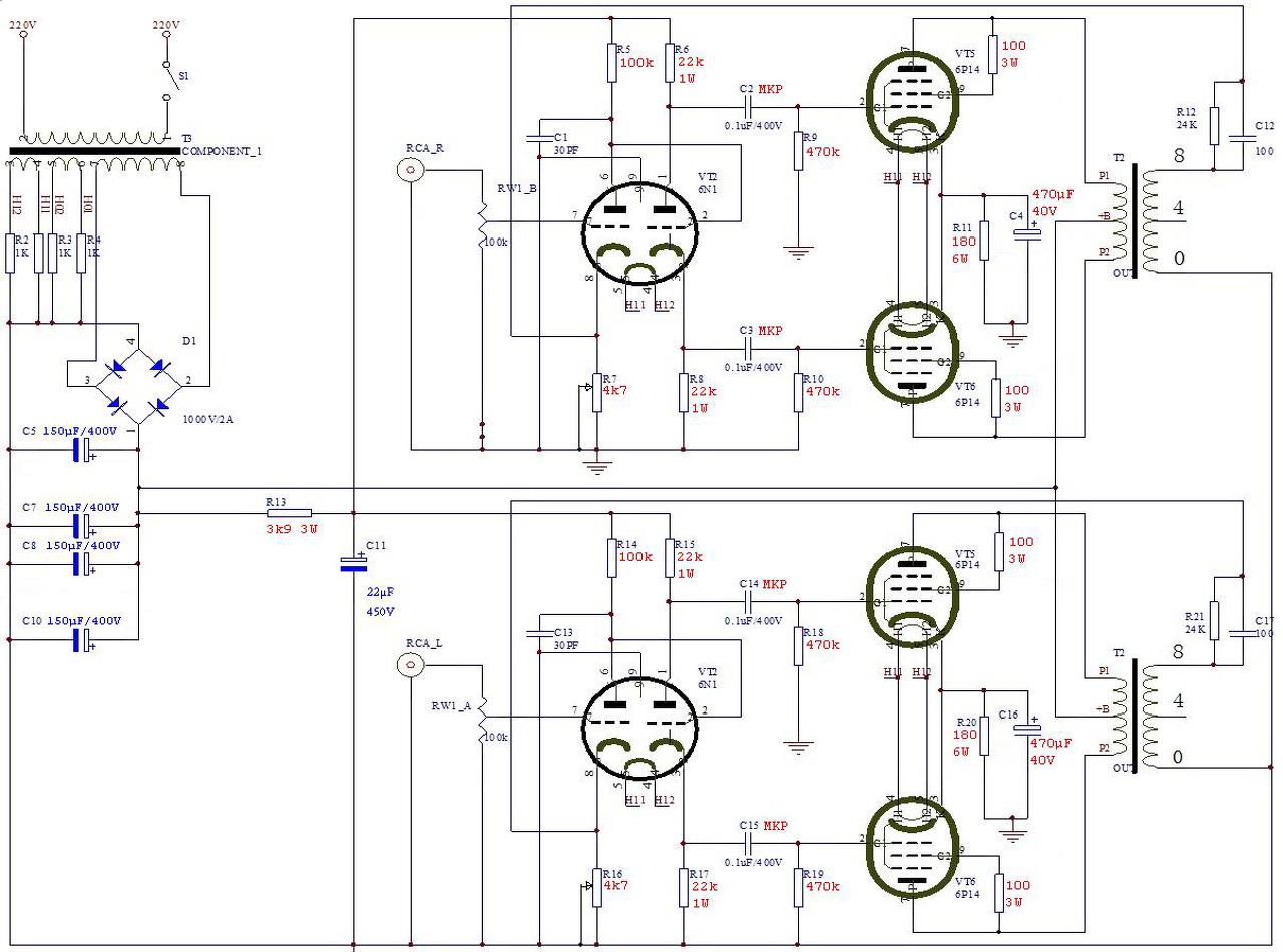

A sustorgó zajosomnak elkészítettem a jelenlegi kapcsolási rajzát, 2 db ecc83assal kb nem kéne erősíteni, leginkább látványelemként, illetve torzításhoz volna rájuk szükség. Csak nagyon erősítenek és súgnak, minden zajt összeszednek. Mit gondoltok az értékekről? Min kéne változtatni?

Szia.A második cső első felén az anódellenállás nem1K hanem 100K.Az r10-es ellenállás 400K az r7-es 50-100K.
Árnyékot nézz mindenképp. Ha továbbfűzod a vonalat, ottis. A második csőnél nincs rácslevezető, sem csatoló. C1, R1 a kritikus. A közös pontjukat húzd le GND-re. Akkor is csinálja?
A poti sem lesz jó. Arra figyelj, hogy a bemeneten legyen a GNd -ja. Nekem ilyenkor mindíg pattog. Majd megfejtik az okosok. A hozzászólás módosítva: Dec 24, 2015
