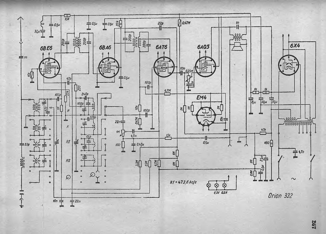

Üdv! Van egy Videoton RA3101 rádióm. Ki lett belőle szedve a kimenőtrafó, van egy másik elvileg azt mondták jó bele, de a kapcsolási rajzot nézve 3 kivezetésű trafó volt benne, ami helyette van viszont egy sima trafó. Bele tudom ezt tenni?
(#) mofesa válasza joker89 hozzászólására (») Jan 18, 2016
A katódkomplexum volt rákötve a szekunder tekercs "közepére". Ha ezt GND -re kötöd a panelen, akkor minden további nélkül használható.
(#) joker89 válasza mofesa hozzászólására (») Jan 18, 2016
Nahát ez jó hír! Kipróbálom, köszönöm!
(#) granpa válasza joker89 hozzászólására (») Jan 18, 2016
"egy sima trafó"; tényleg, vagy kimenő (légréses)?
(#) mofesa válasza granpa hozzászólására (») Jan 18, 2016
Ezen át is siklottam, de légréses kimenővel működik, persze ehhez az illesztésnek is meg kell felelnie.
