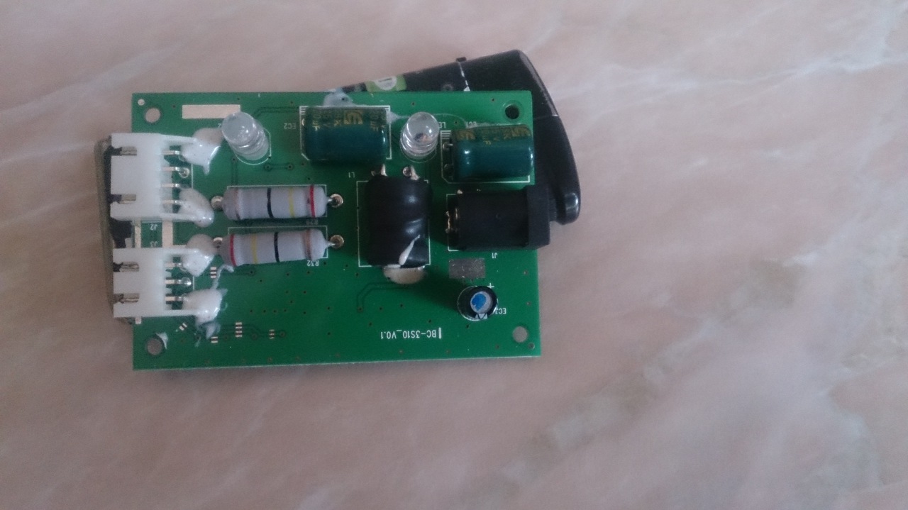

Pixi – Az általad linkelt 18V-os akkupakkot, hogyan kel tölteni, (a csatlakozósoron keresztül az előzőkben linkelt 5S-es töltő modullal). Az mindegy, hogy a töltési áram mennyi, van minimum? Gondolom a kisebb Amper tudású töltővel tovább tart a töltés, de attól még használható.
Évek óta hibátlanul használom a laptopból bontott cellákat akkus fúróba és tökéletesen működik.
Igen, a balanszer csatlakozón át is lehet tölteni, azzal a korábban linkelt elektronikával. Így csak a csatlakozó ellen párja kell, vagy én szoktam a sima nyákba forrasztahtó tüskesort is használni hozzá. A töltőáram mindegy, mert max tovább tart, de úgy is feltölti.

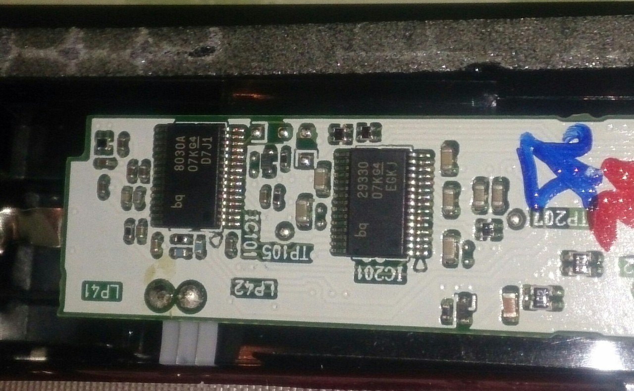

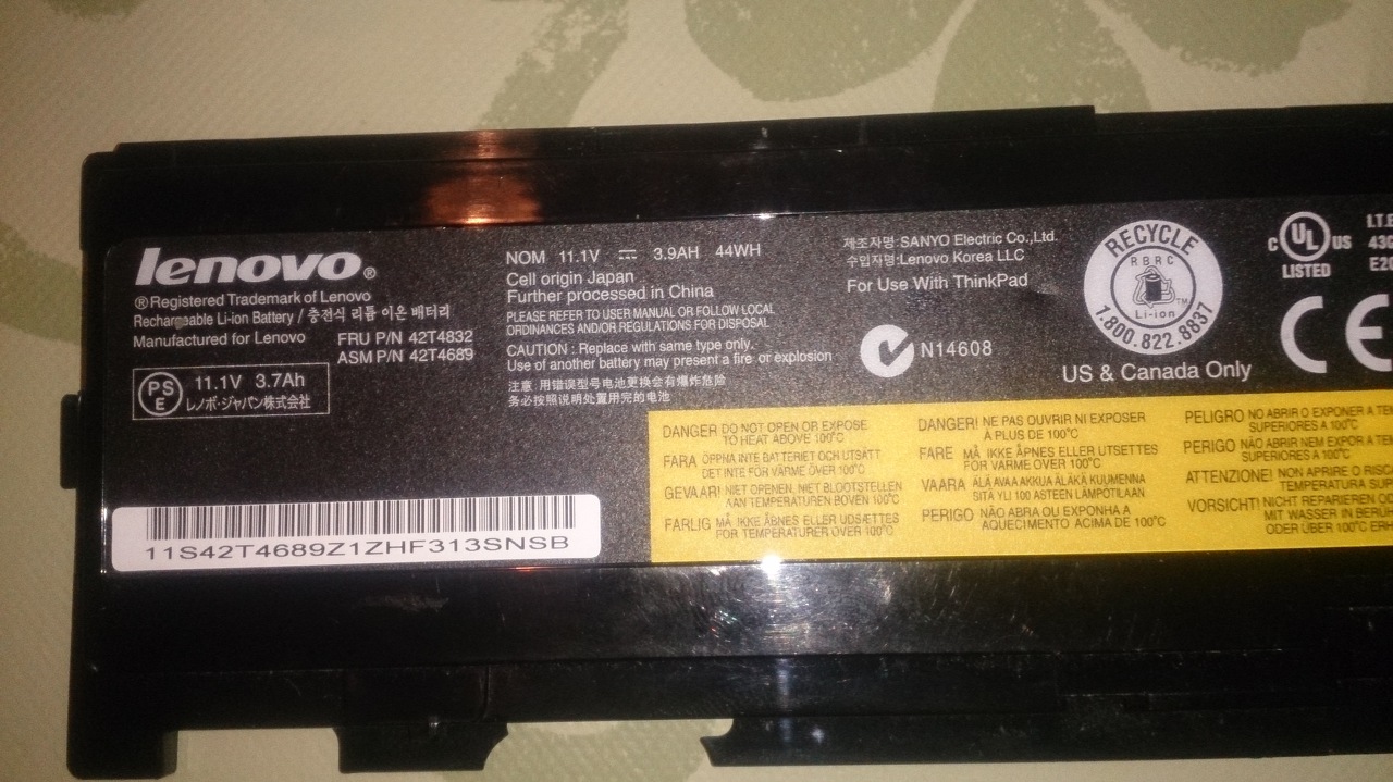

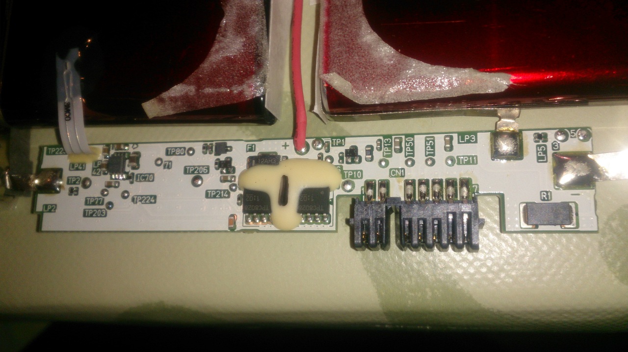

Sziasztok. Lenne egy kérdésem. Vettem agy laptop akut amit szét szedtem és power bank lesz delőle. Van rajta elektronika. Ki adja azt a feszt a két szélső csatlakozón ami az aksiban van. Na a lényeg hogy elég ehez az elektronikához egy beálított táp vagy valami konkrét töltő kellene? Én LM317-re gondoltam volna amit szabájzok egy adott feszre.

Az elektronikával gyakorlatilag semmire nem mész, azt cserélni kell. De hogy hány cella használható még egyáltalán az akkuból, megtudod ha elolvasod ezt: Laptop akkucella ellenőrzés. Aztán kitalálod hogy akarod kötni a cellákat (sorosan vagy párhuzamosan) és ahhoz kereshetünk töltőáramkört...
Felejtsd el az elektronikát, a cellákat külön használd egy balanszeres töltő kisütő elektronikával amit a net-en olcsón be lehet szerezni. A laptopakku elektronikája egy mini számítógép, igen szoros kommunikációban van a géppel, ami számolja a töltési kisütési ciklusokat, memóriában tárolja és ha úgy látja hogy vegyél másikat igencsak leminősíti. Nem tudod azon keresztül használni, nem engedi tölteni és kisütni csak igen szűk kapacitás tartományban pedig lehet hogy még a cellák többet tudnának. Egyébként legtöbbször nincs is feszültség a két szélső kivezetésen, sőt egyiken sem mert a parancsot a géptől kapja.
Köszönöm a válaszokat. A cellák 3.8 volton vannak. Rá kerestem az ic adatlapokta és az egyik eprom a másik cella védelem ami elenőriz a tuloldalt meg 2 fet van. Sokat nem tudok angolul. De az tuti hogy nincs benne töltő. Szoval cellánként 3.8volt az egészen meg 11.4volt van ami ki is jön a csatlakozókon. Ezért gondoltam a szabájozott lm317-re de akkor ez igy nem jó. Igaz? Ha szét kell szednem mindenképpen akkor viszon jób volna ha 3p2s kapcsolás. Tudtok ajánlani valamit. Ja meg szerintem kéne bele aku őr ami fel villan 3voltos cella fesznél tulmerülés ellen. Ha tudtok segiteni azt nagyon meg köszönném.
