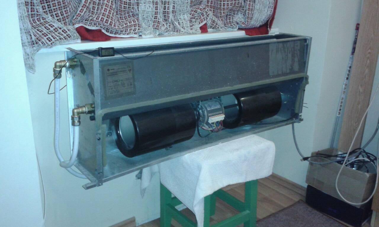

Nekem a home made kútklíma után az új verzió a kút + orosz vibrációs szivattyú + fan-coil-ok. Innentől hibátlan a rendszer és hűtenek nem kicsit. Havernál tavaly a hosszú nagy hőségben két 145cm széles fan-coli lehűtötte a majd 90nm-t 31-ről 25 fokra kútvízzel. Igaz nem tudom meddig hűtött volna még, mert 25-re volt állítva a termosztát. Igaz neki jó a ház elrendezése is, így elég a kettő. Egyik a két szobát a másik az előszobát konyhát étkezőt hűtötte. pár óra alatt elérte a 25 fokot utána már csak tartotta és ki-be kapcsolt a rendszer.
Lehet találni fan-coil-t a hirdetési oldalakon akár 10000Ft-ért is. Érdemes keresgélni, mert nagyon jók, nagyon csendesek, és relatív olcsó, és nincs benne semmi extra ami meghibásodhat.
Lassan jön a nyár, érdemes előre felkészülni rá!

Nekem 4,5 -es klíma van átalakítva, ez megy 120L-es hidroforról, de tervbe van egy kisebb szivattyú és tartály kombó beszerzése(370W) és így már 2 ilyen beltéri tudok majd használni gazdaságosan, mert most kb 400W ot fogyaszt a hidrofor kapcsolgatva óránként.A kisebb szivattyú meg 370W ból 4 et is ellátna elég vízzel. A víz kb 16 fokos, és a szobát(25nm) simán lerántja 1 óra alatt 23,5 körülire, eddig nem volt időm automatikát , termosztátot és mágnesszelepeket szerezni, de tervbe van. Esetleg pár képet raksz fel pixi?(kíváncsi lennék azokra a szép fan coilokra 145cm O.O).

Sajna most csak egy képem van róla kéznél amit csatoltam is. Nincs rajt a burkolat, azzal együtt 145cm, maga a hőcserélő 1 méter széles. Itt még a próba üzem volt. Vezérlőket már lehet 2-3000Ft-ért is kapni használtban. Könnyebben áramlik ebben a víz mint a klíma beltériben, meg azokat sok esetben át is kell kötni, mert amit én vettem az is csak 3 körös volt 6-os csövekkel. Ebben már mivel direkt vízhez vannak kitalálva vastagabb csövek vannak, igaz ez is ami a képen van 3 körös osztású, de kb 10-es csövekkel.

Huhú , te jó ég ez valami iszonyat ipari? Amit ha bekapcsolsz leviszi a fejed?
Fogyasztás az hogy adódik?
Amúgy ja, enyém is csak 2 körös volt , de csináltam belőle 3 asat, 8 as csövekkel van.
(#) Pixi válasza Boci0123 hozzászólására (») Feb 22, 2016 /
Nem ipari, ez sima otthon vagy irodában használatos, csak nincs rajt a burkolat. Amúgy a venti motor 3-as fokozaton ha jól emlékszem 50watt körül van. A csatlakozó csövek 1/2"-ak, ahogy az alu betétes cső is. Van ugyan ebből a típusból egy másik amiben 60cm a hőcserélő, az lesz a kisebb szobába. Havernak kettő ilyen van a majd 90nm-re.
