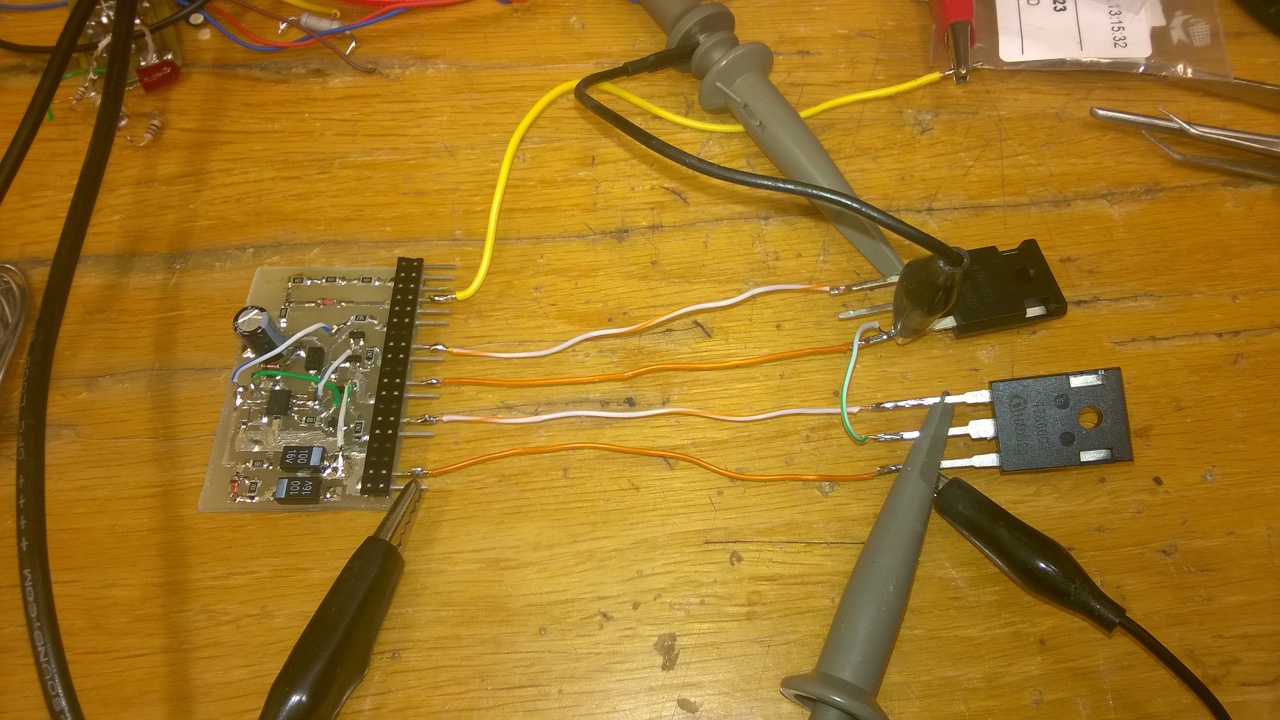

Kérdés az, hogy a gate-kör frekije és az Ls-Crez hogy jön össze.
Próbáld meg sokkal nagyobb terheléssel is, ellenőrizve az alsó fet hőfokát.
Ha meg tudod oldani, menet közben akaszd ki a diacot leállításig.

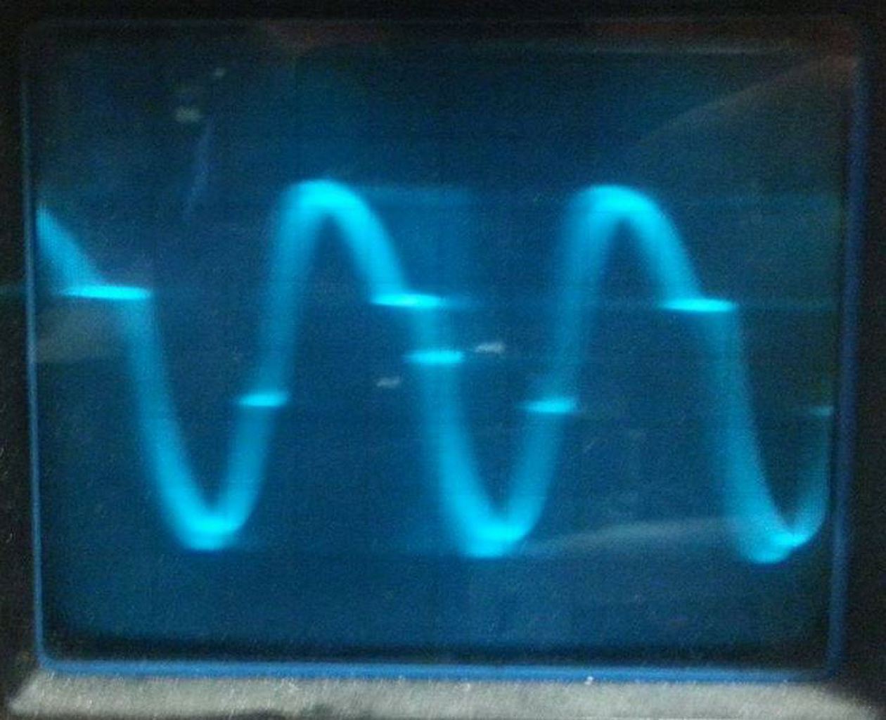

(#) mark.budai válasza ferci hozzászólására (») Márc 5, 2016 /
A diacot kicseréltem azóta, nem változott, megpróbálom kikötni indítás után.
Ez van az alsó fet gate-je és a gnd közt. 5V és 5us/osztás.
Az az érdekes, hogy ezek szerint egy 30V-os jel van itt, de a szinusz miért nem veri be a fejét 15,6V-nál, a zenerek miatt? Pedig kalibrált állásban van a szkópom.
Bocsi a rossz kép miatt, de a telefonom fókusza vaku nélkül pocsék, a szkópot meg mégsem vakuzhatom.
Próbáltam rálépni a felső fet gate-jére, de leesett a freki és elkezdett sípolni a táp.

(#) ferci válasza mark.budai hozzászólására (») Márc 5, 2016 /
A diac cserével ne foglalkozz, mert ha megindul, csak addig kell.
Az a 30 volt tényleg nem okés...jók a zenerek?

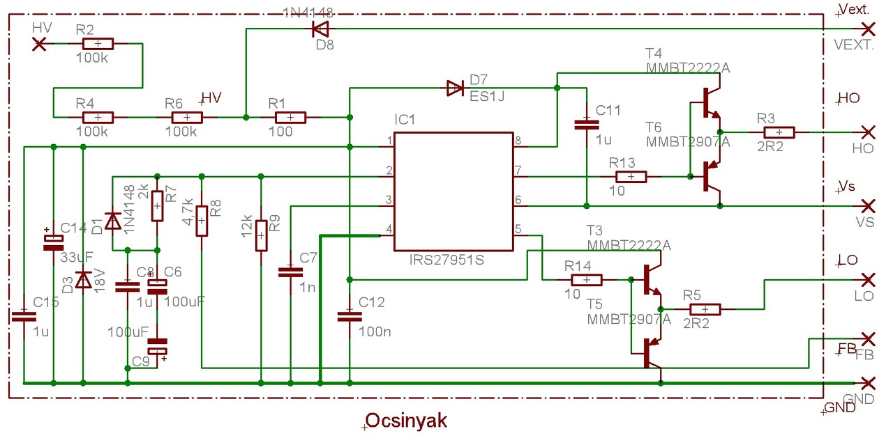

(#) Transztyuszeres hozzászólása Márc 6, 2016 /

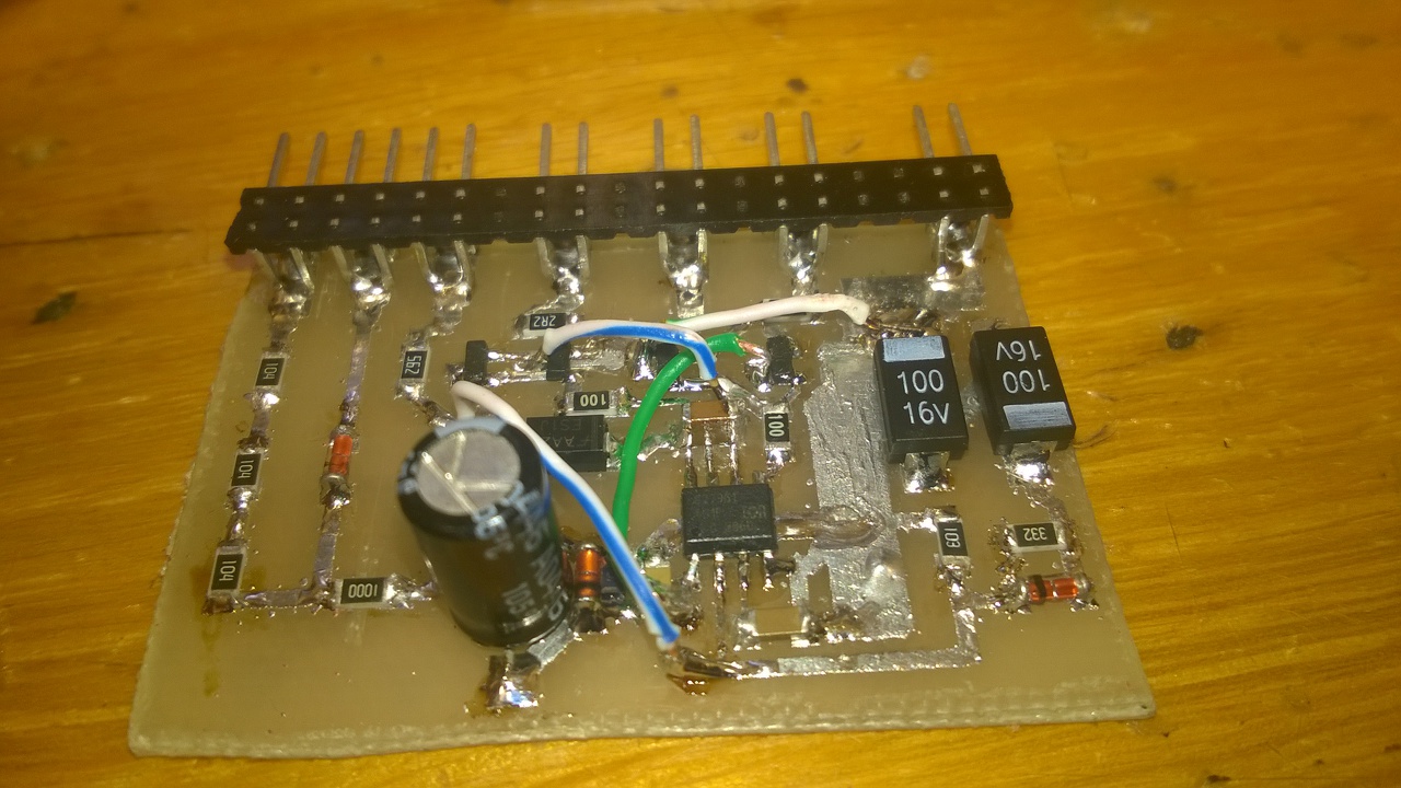

Üdv rezó táposok!
Ezen elmélkedtem ma meg tegnap.
Mi a véleményetek róla?
Sch Link: Öcsinyák_v1
(#) Bassmester válasza Transztyuszeres hozzászólására (») Márc 6, 2016 / 1
A tranyós meghajtást inkább a fetek közvetlen közelébe tenném.
(#) Transztyuszeres válasza Bassmester hozzászólására (») Márc 6, 2016 /
Közel lenne az öcsipanel a fetekhez.
Kipróbáltam közvetlen közel, úgy túl tökéletes a jel, kell néhány nH.
A hozzászólás módosítva: Márc 6, 2016

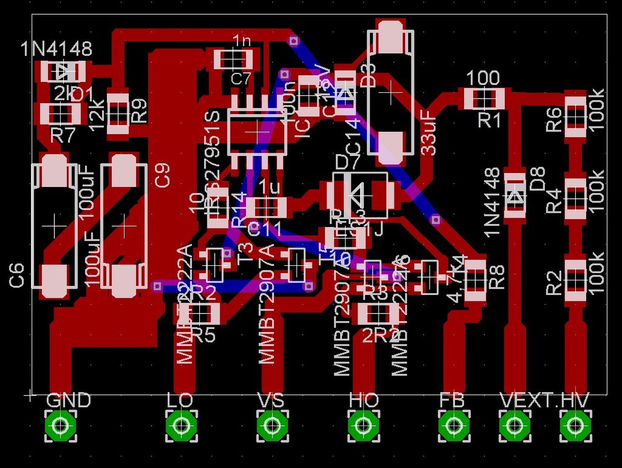

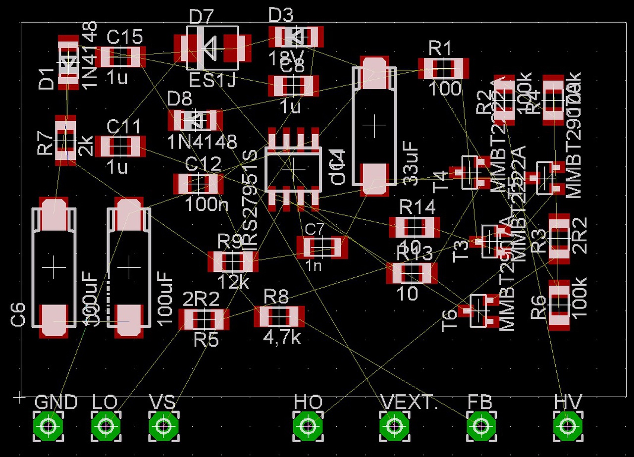

(#) Transztyuszeres válasza Transztyuszeres hozzászólására (») Márc 6, 2016 /
Közzéteszem az "elkezdett" projekt file-okat az öcsinyákról.
Nagyjából belepakolgattam az alkatrészeket, akinek szimpatikus, megcsinálhatja.
Esetleg közzéteheti, ha kész vele, mert nálam ma nincs ihlet...
Eagle4.11E-vel készült, a sima 4.11 nem biztos, hogy nyitja. Újabb verzióval megy.
(#) Ge Lee válasza Transztyuszeres hozzászólására (») Márc 6, 2016 /
A tranyók fogják hajtani a feteket, azokat én odatenném közvetlenül a tüskesorhoz. Hogy azoktól az IC messzebb van az lényegtelen, ott kisebb áram fog folyni. A panel meg közvetlenül odaforrasztható a fetek elé. Azzal csak annyi baj lesz, hogy ha fetet kell cserélni nem férsz oda a csavarhúzóval.

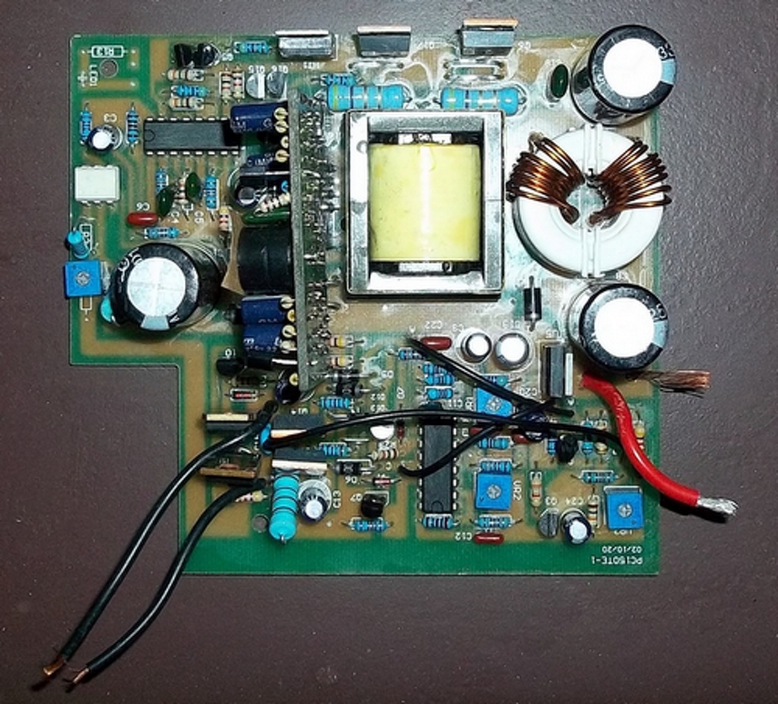

(#) Ge Lee hozzászólása Márc 6, 2016 /

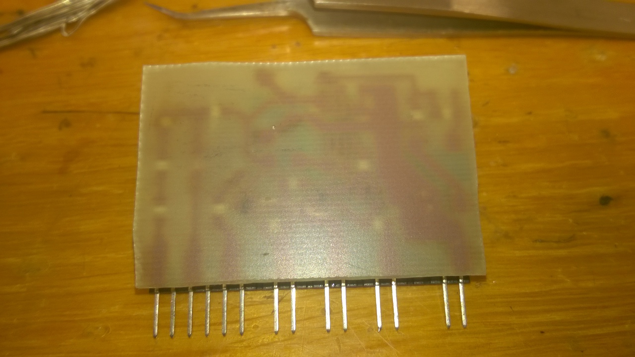

Hever kb. 2 éve egy ilyen a fiókomban, kaptam hogy bontsam szét mert rossz. Nem bontottam szét hanem megjavítottam, meg a lecsiszolt IC feliratok ellenére visszarajzoltam. 12V-ból csinál 230V négyszöget, a szekunder fesz állítható, van rajta egy lassú szabályozás is, meg túláram esetén lekapcsol. Figyelmeztet vinnyogással az alacsony akkufeszre, majd ha az még tovább csökken akkor lekapcsol.
Ha érdekel benneteket akkor kulturált formába hozom, meg írok pár sort a működéséről egy cikk formájában, persze nem egyik napról a másikra. A nyák fóliaoldalát beszkenneltem, így átrajzolható, és akár eredeti formájában is után építhető.
Most már ez lesz a szkópom hordozható tápja, nem az amit eredetileg terveztem.

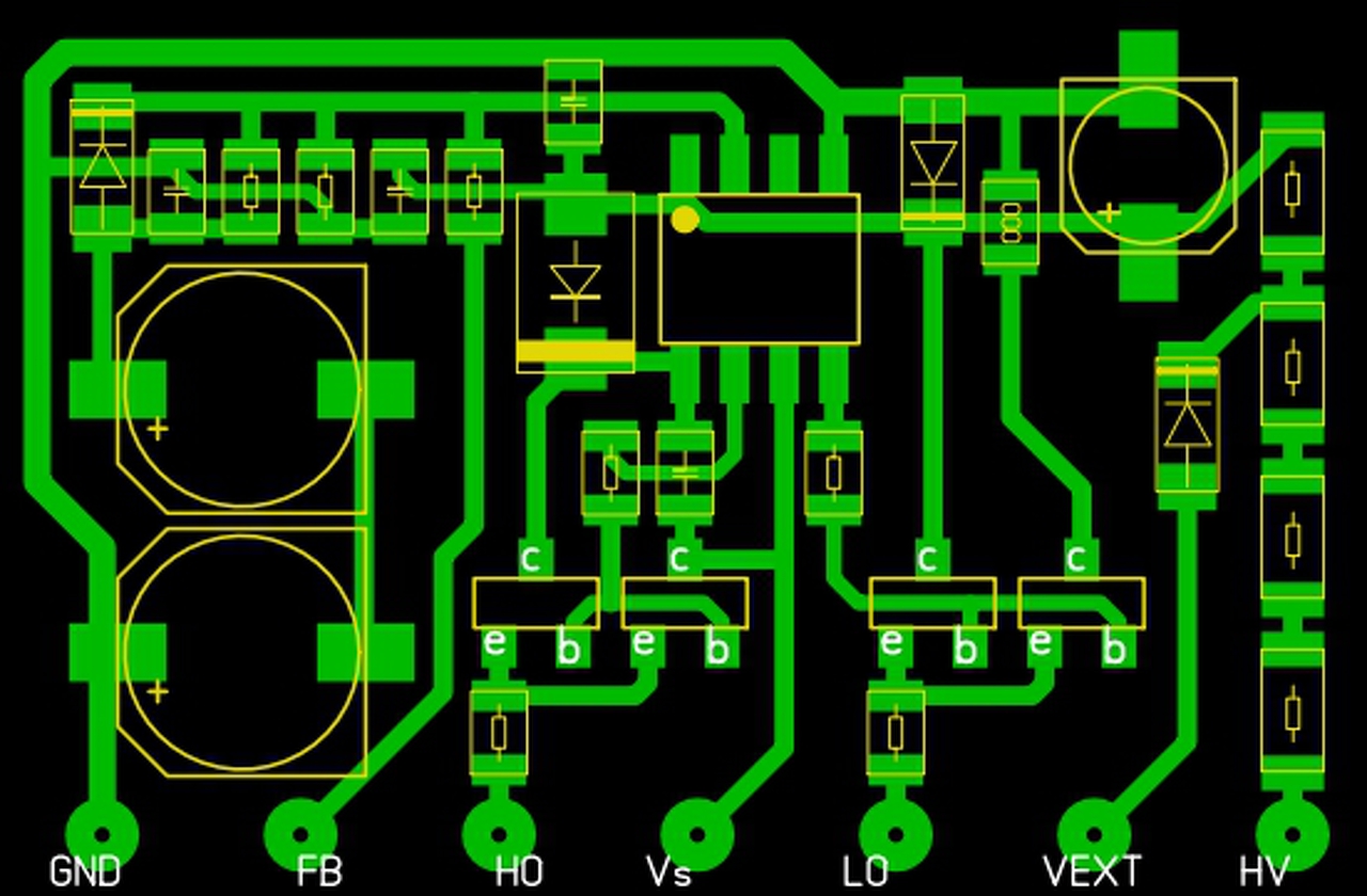

(#) Transztyuszeres válasza Ge Lee hozzászólására (») Márc 6, 2016 /
Már kész is, úgy csináltam, mielőtt olvastam volna.
Írtam, hogy csak bedobáltam az alkatrészeket.
Íme:
(van benne 4 átkötés, de erre futotta, túl bonyolult lenne átkötés nélkül.)
Akinek szimpatikus, megcsinálhatja.
Pár feleslegesnek vélt alkatrészt levettem.
Ja és ha fetet kell cserélni, akkor IC-t is.

(#) morgo válasza Transztyuszeres hozzászólására (») Márc 6, 2016 /
Én is megrajzoltam unalmamban...
(#) Transztyuszeres válasza morgo hozzászólására (») Márc 7, 2016 /
Egész jó átkötés nélkül(leszámítva 000-t), attól eltekintve, hogy a 3.láb(Ct) nincs bekötve, a sorrend meg nem GND-LO-VS-HO.
A hozzászólás módosítva: Márc 7, 2016

(#) morgo válasza Transztyuszeres hozzászólására (») Márc 7, 2016 /
Igen a sorrendet megváltoztattam, de a főpanel úgysincs még, ezért azt kell úgy kialakítani, hogy jó legyen. A 3. láboról valóban lemaradt az 1n, de visítva elfér az IC és a fölötte futó GND között.
Utólag szoktam beírni az alkatrészek értékeit, és akkor kiderülnek az ilyen hiányosságok...
Ezzel a sorrenddel a főnyákon lesznek átkötések, hacsak nem jön össze valahogy - ezt még nem vizsgáltam meg.

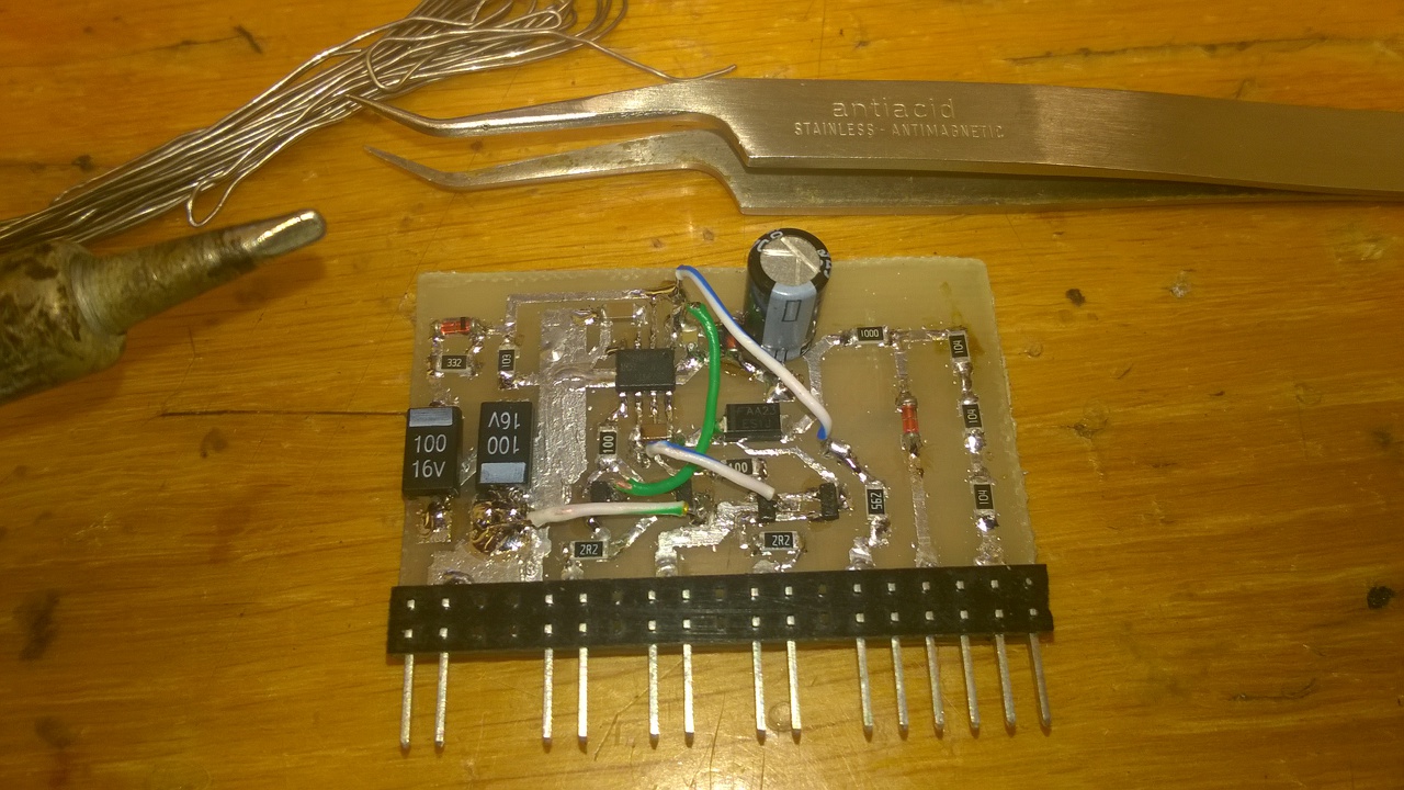

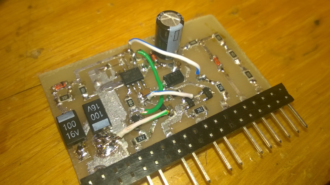

(#) Transztyuszeres válasza Bassmester hozzászólására (») Márc 7, 2016 /
Elkészült. Vannak benne átkötések, de nem fúrtam.
A nyákot magam gyártom. Egyoldalas játszik...

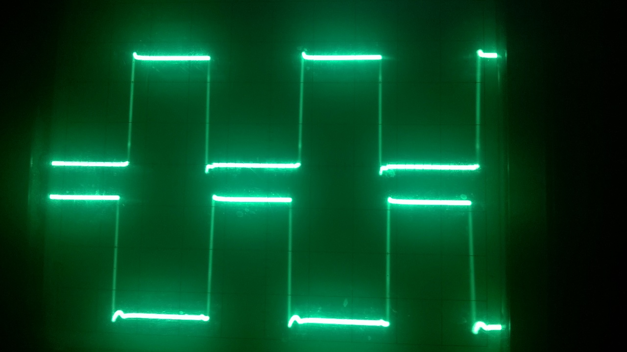

(#) Transztyuszeres hozzászólása Márc 7, 2016 /
Bekötöttem viszonylag hosszú dróttal.
Szörnyűek a Gate jelek STW47N60C3-al...(5V,5us,2us)

(#) Bassmester válasza Transztyuszeres hozzászólására (») Márc 7, 2016 /
Ezen mi a szörnyű?
