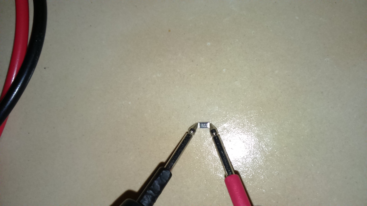

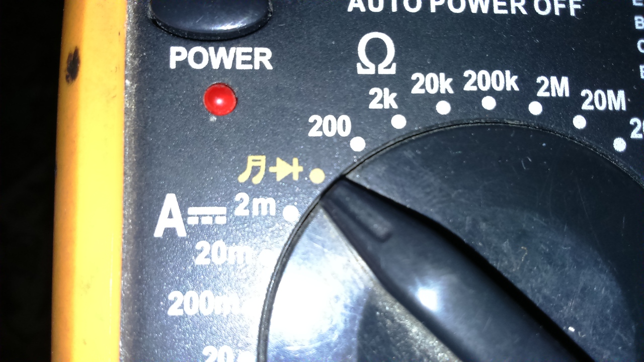

Egy olyan kérdésem lenne, hogy SMD ellenállást szeretnék cseréli egy nyákon. A nyákra beforasztott SMD ellenállás értékét kitudtam mérni, de ami még az asztalon van nem. Az értékét egyébként tudom, de kiszeretném mérni, hogy jó-e egyáltalán az ellenállás. Van több darab is, de eddig egyiknél sem sikerül így kiszerelt új állapotában értékét mérnem.
Itt van a kép ahogy próbáltam mérni:
Valamint milyen módszert javasolnátok az kis ellenállás kiforrasztására? Én csipeszre gondoltam.
(#) ferci válasza Imi091 hozzászólására (») Ápr 16, 2016 /
Az a kapcsolóállás nem erre való... kapcsolj 2k, 20k, 200k... állásokba.
(#) Imi091 válasza ferci hozzászólására (») Ápr 16, 2016 /
Úgy is próbáltam, de csak 200 és 2 K állásban. Igazad van. Most kapcsoltam én is, hogy az érték határok vannak feltüntetve ameddig mér az adott állásban Köszi így már sikerült!

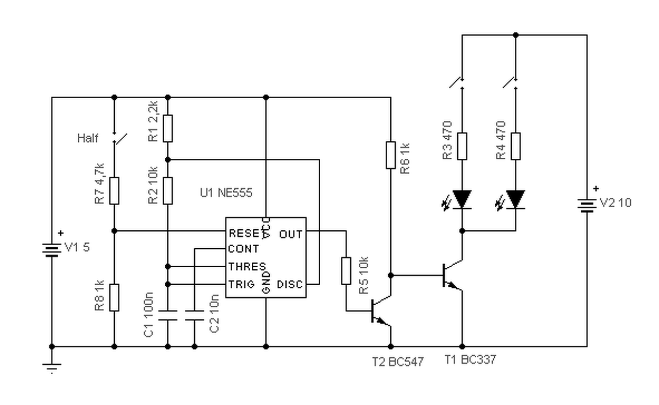

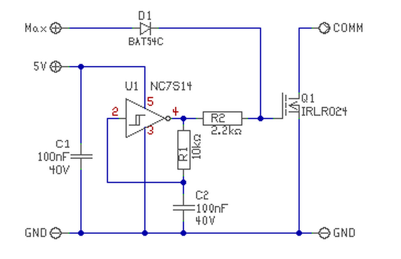

Hogy oldanátok meg a lehető legegyszerűbben(és a legkisebb méretben) a következőt: Van pár darab visszajelző LED, amik egy-egy stabIC-n és ellenálláson keresztül kapnak táp feszt, mikor melyik(vagy egyszerre több is). Ezzel eddig nincs is gond, viszont valahogy meg kellene oldanom azt, hogy egy darab 5V-os jelet kapva az összes LED fényereje csökkenjen(vagy nőjön, ez mindegy). Persze attól, hogy megkapja a fényerő váltó jelet, egy LED-nek sem szabad világítania. Csak akkor ha a saját tápfeszüket kapják meg.
Ötletek?
(#) proli007 válasza nooorbi hozzászólására (») Ápr 18, 2016 /
Hello! A megoldás lehet, ha a Ledeket a közös ágon kapcsolgatod impulzussal. Akkor ha fixen be van kapcsolva, akkor maximális a fényerő, ha impulzusokkal akkor csökken a kitöltésnek megfelelően. Ez csak egy példa, hogy érthető legyen a megoldás. De meg lehet oldani, máshogy is pld. egy CD4093-al és egy Fet-el és néhány alkatrésszel..
(#) proli007 válasza proli007 hozzászólására (») Ápr 18, 2016 /
Miniben pedig Így lehet elkészíteni..

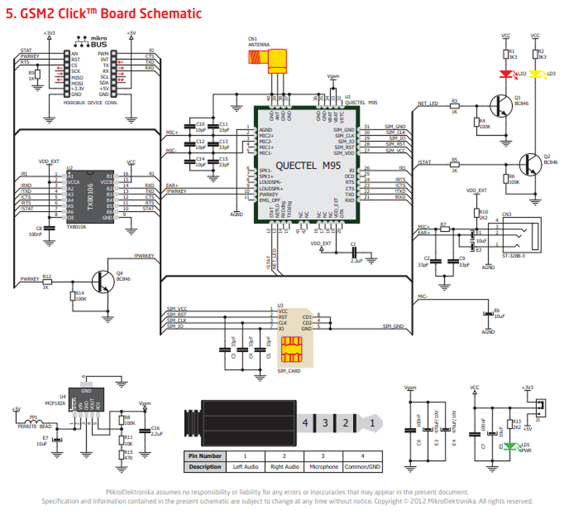

Egy kis segítséget szeretnék kérni. Vásároltam egy GSM2 click nevű mikroElektronika által gyártott kis GSM modult, melynek mikroBUS csatoló felülete van. Szeretném ezt a kis panelt egy PC soros portjára csatlakoztatni oly módon, hogy külső tápról megadom neki a tápfeszültségeket és egy soros-USB átalakító segítségével a PC-hez csatlakoztatni, majd pedig sima AT parancsokkal vezérelni terminálból.
Leöltöttem az adatlapját és megakadtam pár dolognál. Az alábbi kérdéseim lennének:
- az adatlap szerint +3.3V és +5V-os csatlakozója is van a kártyának (a képet mellékeltem). Ez azt jelenti, hogy a +5V-ot meghatom neki külső tápról, a +3.3V-ot pedig a soros-USB átalakító +3.3V-ról? Vagy hogyan kössem be? Mit ajánlanátok? Nekem 3.3V-os FTDI chipes átalakítóm van.
- ez elegendő az M95-ös modul meghatásához? Nem fogja túlterhelni az USB portot?
A válaszokat előre is nagyon szépen köszönöm!
(#) Bakman válasza Net_Boy_debr hozzászólására (») Ápr 18, 2016 /
A kapcsolási rajz alapján és egy fórum téma szerint kell neki az 5 V és a 3,3 V is. HA ezeket külső tápforrásból adod, biztos, hogy nem fogja terhelni az USB portot. Az USB-UARt átalakítón neked három kapcsolat fog kelleni: GND, TX és RX. Azt már nem tudtam kisakkozni, hogy a GSM2 modul milyen jelszintekkel dolgozik.
