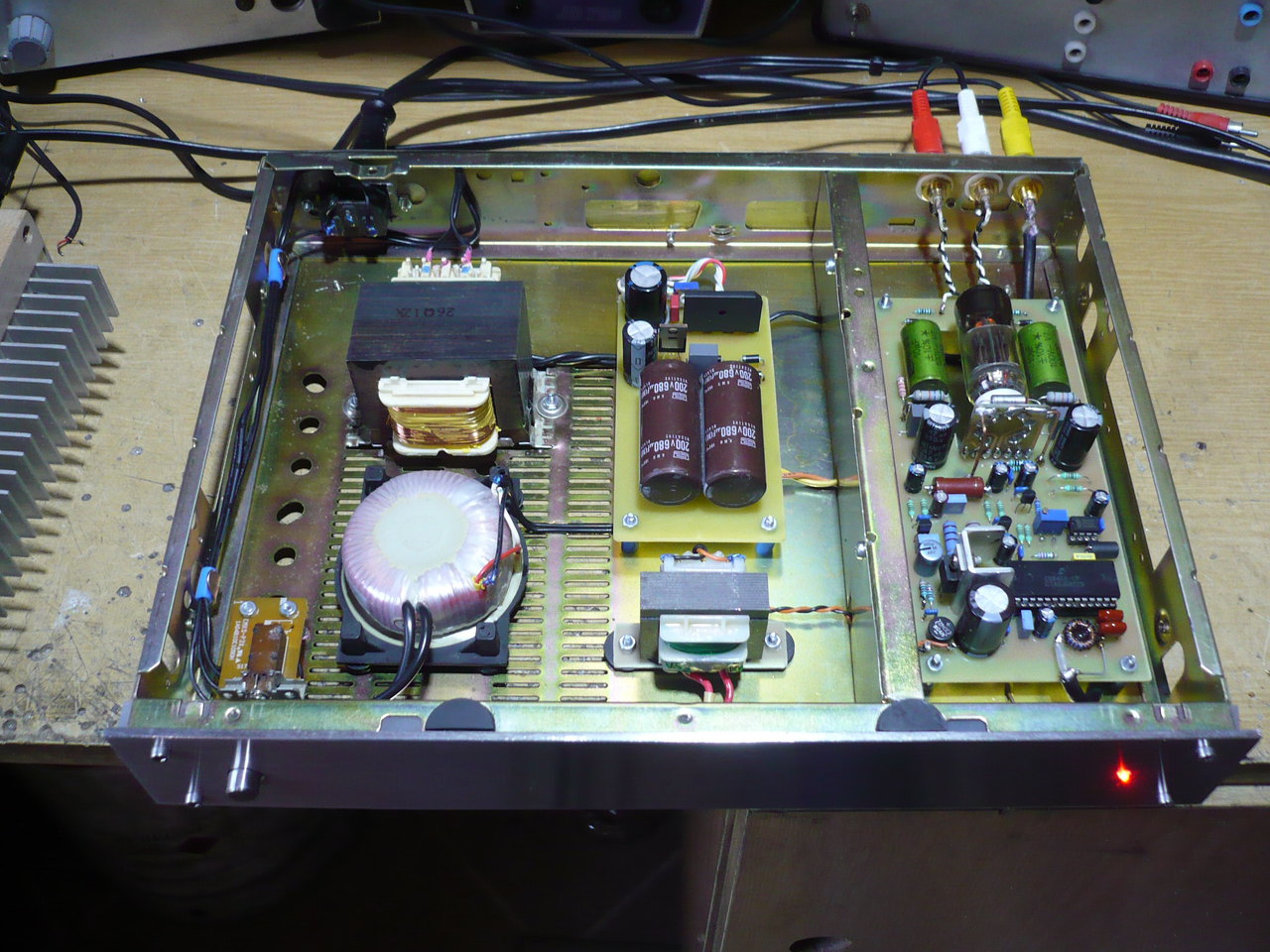

Egy kis fekete doboz elkészült .
TDA1543 DAC

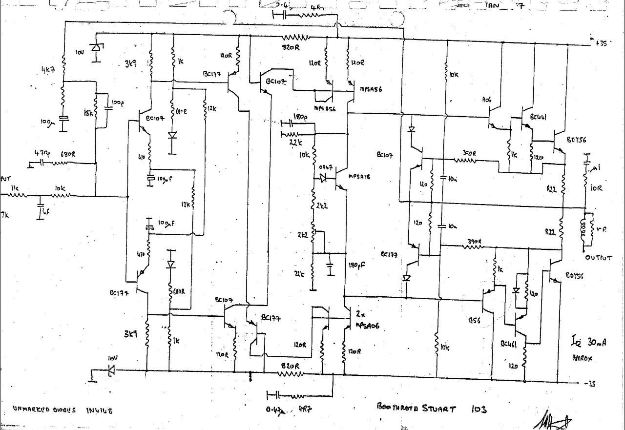

Sziasztok, nemrég vettem a vaterán fillérekért egy elő-végfok párost. A végfok miatt vettem meg mert ígéretesnek tűnt, és tényleg, egy Meridian 103, 70'-es évekbeli high-end végfok szocreál utánépítése lapult a dobozban. Vettem egy jobb dobozt, kicseréltem az összes szovjet és ősmagyar ellenállást és kondenzátort maira és szépen összeépítettem. Nagyon kifinomult, angolos hangja van, szép énekhang és meglepően erőteljes, gyors basszus. A kapcsolást Boothroyd és Stuart urak tervezték 1977-ben.

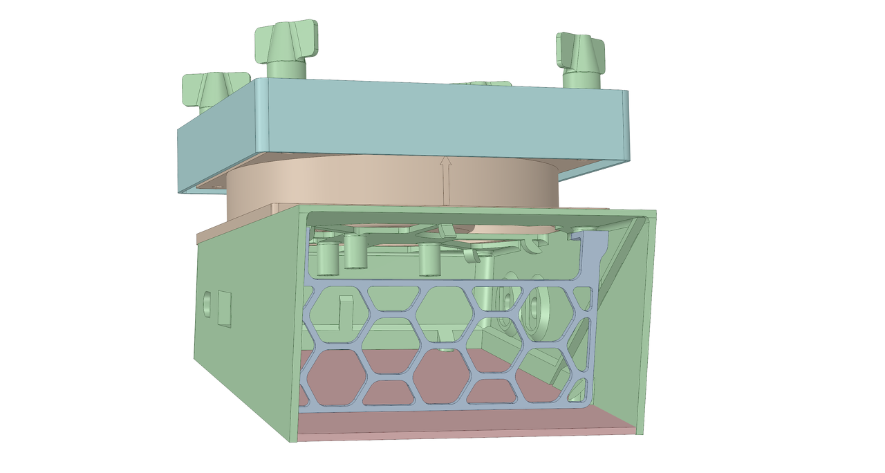

Készítettem egy elszívót SMD-s nyákok forrasztásához. A meglévő Wellerem-et egyszerűen nem tudom úgy beállítani, hogy el is szívjon és ne legyen közben útban. Ha már lúd legyen kövér alapon beépítettem világítást is. Mind a világítás fényereje, mind a ventilátor sebessége szabályozható. Szükség esetén az elszívó álló helyzetben is használható. A PWM jeleket egy pici ATTINY13 állítja elő.

Az alaplapot tartó mágnesek még sajna nem érkeztek meg.
(#) teszti válasza csatti2 hozzászólására (») Máj 6, 2016 /
Ez az elszívás mennyit ér? Érezhető a levegő mozgása?

(#) csatti2 válasza teszti hozzászólására (») Máj 6, 2016 /
Igen. Elég messziről beszívja a levegőt, kifejezetten erős ventilátort építettem be.

Szép! A ventilátor 12V-os? Szűrőt hol vetted? Hova áramlik az elszívott levegő?
Igen, 12V-os (korábbi hozzászólásomban ott a link is, ha érdekel). A szűrőlapokat Kínából vettem, eredetileg Hakko elszívóhoz szánták őket (10db volt kb. 6 USD, valamivel rosszabb minőségűek mint az eredetiek, ezért a dupla lap). A beszívott levegőt áttolja a szűrőlapokon a ventilátor, majd felül, enyhén elfele tőlem kitolja magából (részben ezért a ferde felépítés).
(#) Zoli_bácsi válasza csatti2 hozzászólására (») Máj 7, 2016 /
Ez egy nagyon ötletes és szépen átgondolt eszköz. A hátulról érkező fény pedig kifejezetten hasznos, mert a keletkező árnyék egyáltalán nincs benne a munkatérben.
Gratulálok, találékony megoldást készítettél egy füstös "probléma" kivédésére.
(#) zsoltee0001 válasza csatti2 hozzászólására (») Máj 7, 2016 /
Nem rossz, de nem mondod komolyan, hogy a ventiért pénzt adtál ki, szerintem itt mindenkinek van a műhelyébe egy vödörnyi bontott pc venti.
Hasonló kisteljesítményű elszívót csináltam mókuskerekes ventiből (jobban tudja a nyomást) kabátbélést használtam szűrőként, bármelyik kárpítoskellkesnél kapható

@zsoltee0001: Hidd el, ég és föld a különbség egy bontott venti (egy-kettő nálam is akad), illetve egy minőségi gyártmány között (ha egy felső-kategóriás frekvenciagyártó cégnek jó a Sunon Maglev, akkor nekem is), mind teljesítmény, mind pedig zaj szempontjából (az élettartamról nem is beszélve). Ha pedig már beleölök ennyi időt, akkor azt akarom, hogy minél jobb legyen.

(#) Chipmunk1960 válasza csatti2 hozzászólására (») Máj 9, 2016 / 1
Az Amazon-on 70€ egy hasonló!
(#) elektromos válasza csatti2 hozzászólására (») Máj 9, 2016 /
Szép munka elismerem, de miért nem csinálsz egy furatot a falba és vezeted ki a füstöt?
Ha erős a ventillátor akkor azon a mérgező füst vidáman áttmegy csak egy kis részt fog megszűrni és a többit meg keringteted a műhelyedben. Mennyiben sokat forrasztasz, akkor ki kell vezetned a füstöt a műhelyedből, nem pedig keringtetni. Én ezekben a szűrőkben nem hiszek.
