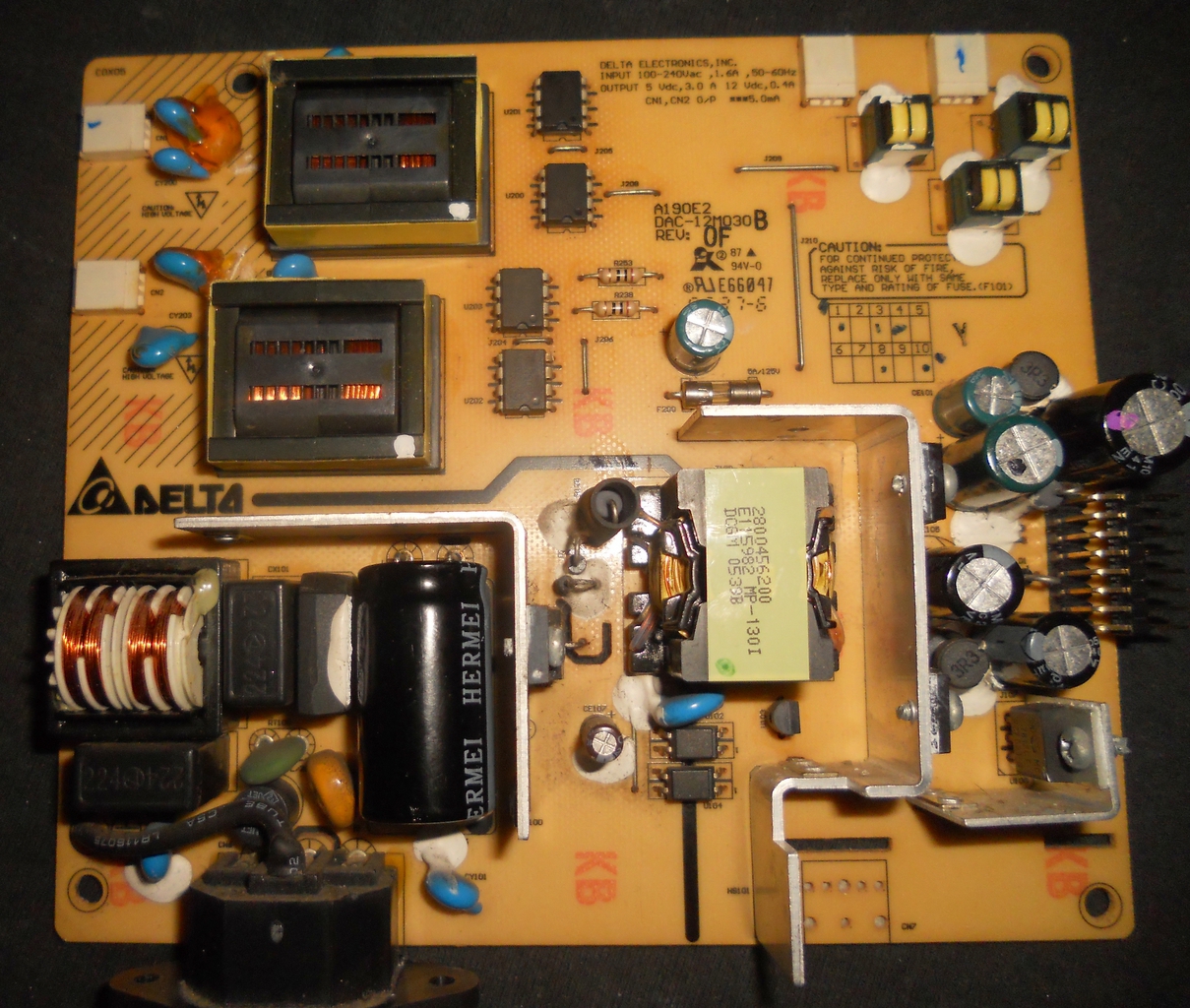

Üdv Mindenkinek!
Van egy Acer AL1916w monitorom, ami eddig ment rendesen, aztán egyszer csak az a hiba lépett fel, hogy csak az alsó csőpár indul be 5 mp-re. Kondik cserélve lettek ezáltal. De úgy tűnik megint, hogy nem az a baj. Amúgy ha 220-ra csatlakoztatom akkor egy halk kis kattanás hallatszik mielőtt begyújtja az alsó két csövet, aztán ugye kialszik és ennyi.
Tudom, hogy ez gyakori hiba mégsem tudom merre keressem a problémát ennél a típusnál...
Mi lehet a gond?

(#) BlackForce válasza Laurox hozzászólására (») Máj 8, 2016 /
Ha egy halk kis kattanás hallatszik mielőtt begyújtja az alsó két cső,akkor lehet hogy a csövet gyujtó magasfesz elmegy zárlatra (leüt a házra),és ekkor letilt az elektronika.
Esetleg ezt lehetne megnézni.Sötétben talán még látni az ivet is (amikor pattan).

(#) Buvarruha válasza Laurox hozzászólására (») Máj 9, 2016 /
A kattanás normális, akkor mágneseződik fel a trafó először. A trafók szekunderét ellenőrizted?

(#) Laurox válasza Laurox hozzászólására (») Máj 10, 2016 /
A képen pirossal bekarikáztam az alkatrészeket, melyeket kicseréltem a végén, már "laikus kínomban" ...(igen, az optocsatolókat is, pedig multiméterrel mérve egyik sem mutatott eltérést) Valamint az összes elkót is cseréltem, kivéve azt ami kékkel van bekarikázva.
Még a 400V-os puffer kondit is cserélni kellett, mert az is púpos volt+váladékos volt a lába.
Először pusztán a kondicserék után tökéletes képet adott a monitor és ment is jó darabig, aztán az történt amiről már értekeztünk itt.
Segítsetek légszi! Bármilyen tanács jól jöhet.

(#) Buvarruha válasza Laurox hozzászólására (») Máj 10, 2016 /
A képen látszik, hogy a kimeneti ballaszt kondi meg van barnulva felül.

(#) Laurox válasza Buvarruha hozzászólására (») Máj 10, 2016 /
Az melyik kondi? A kis kékek? Nincs megbarnulva semelyik, szerintem csak a fotó rossz.... Meg hát voltak rajta "ragasztó trutyik", amiket eltávolítottam.
A csöveket a csatlakozókba dugom, az eredetivel is ugyanaz a helyzet, mint az általam használt (megbízható) tesztcsövekkel...
Csak azért mert ennek a kimenete nem olyan mint lenni szokott, a csövek egyik vége a bal szélén lévő csatlakozókra megy, a másik pedig felülre és mind a 4 egy kupacban van. Ezt az eredeti felállás kábeleiből lehet tudni, mert az egyik felén mind a négy kábel vastag (nagyfesz), a másikon pedig a vékony kábelek vannak nem egy ilyen-egy olyan csatlakozónként.

(#) Buvarruha válasza Laurox hozzászólására (») Máj 11, 2016 /
Így nem is kell világítania az előbb vázolt helyzett miatt. Az eredeti kijelzőben L alakú hosszú csövek vannak, amelyik oldalon világít az az anód a másik felül a katód, tehát jelenlegi felállásban nem is szabad világítania. Ráadásul ezek a hosszú csövek nagyobb feszről mennek és most még kvázi hidalva is van a kimmenet, szóval ne nagyon járasd így a csöveidet ezzel az inverterrel.
A hozzászólás módosítva: Máj 11, 2016
(#) Laurox válasza Buvarruha hozzászólására (») Máj 11, 2016 /
Atya Ég! Búvárruha Professzor!
Hogy lehettem ekkora balfék, hogy eddig ezt nem vettem észre? Úgy van ahogy írtad! Én marha, meg ízekre szedtem a tápot, miközben mindvégig jó volt. Most az eredeti kijelzővel tökéletesen megy. Egyértelmű a csövek bekötése!
Elnézést, hogy a balgaságom miatt mindenkit félrevezettem aki segíteni próbált!
