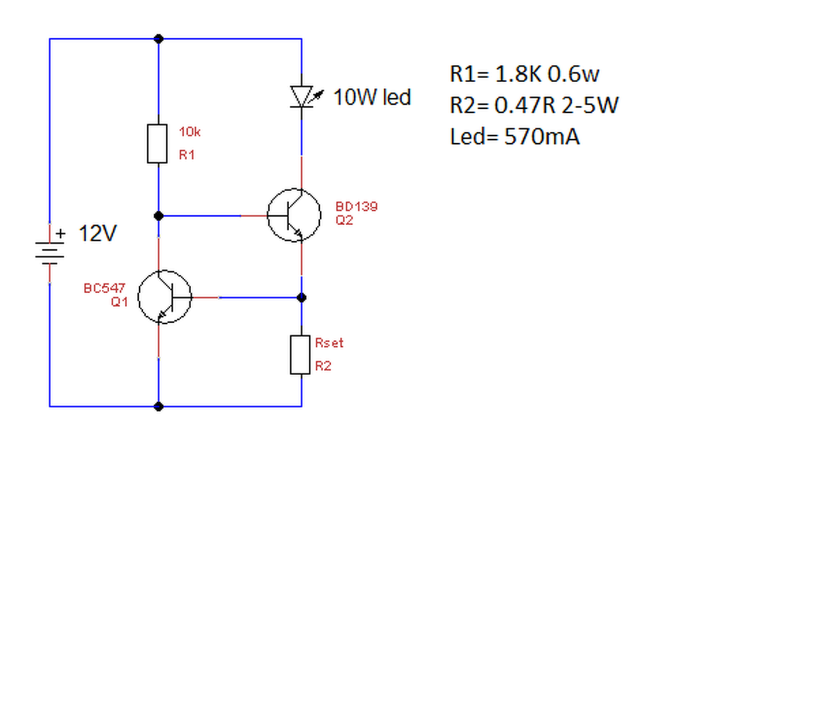

(#) szikorapéter hozzászólása Jún 7, 2016 /
Üdv. Vásároltam egy 10W-os power led-et. Adatai: 6000-6500K színhőmérséklet, DC 10,5-12V tápfeszültség, 850Lm fényerő, 1.0A-es áramerősség. Ennek a lednek a meghajtásához ez az áramkör megfelel ha átméretezem?
(#) Bakman válasza szikorapéter hozzászólására (») Jún 7, 2016 /
Az 1A valószínűleg több a kelleténél. Egyébként működni fog, de egy kapcsolóüzemű meghajtás gazdaságosabb.
(#) szikorapéter válasza Bakman hozzászólására (») Jún 7, 2016 /
Akkor ha az adatlap az 1A-t hozza ,akkor az a max? Akkor gondolom jó neki ha 800mA-en járatom?
(#) Kovidivi válasza szikorapéter hozzászólására (») Jún 7, 2016 /
500mA is elég lesz neki. Keresd meg azt a pontot (áramot), ahol elég nagy a fényerőd, viszont nem fűt túlságosan sokat a LED. Ennyi árammal hajtsd!
(#) szikorapéter válasza Kovidivi hozzászólására (») Jún 7, 2016 /
Akkor összerakom egyenlőre úgy a meghajtót,ahogy a rajzon van. BD139-et hűteni kell?
A betápodtól és a max. áramtól függ. 12V betáp és 100mA-nál nem, 24V 500mA-nál már bőven. Rakj rá bordát, és fogdosd néha.
(#) Yopa válasza Kovidivi hozzászólására (») Jún 13, 2016 4 /
500mA-en 5 wattos lesz a led! 1000mA az üzemi feszültsége! A led a 10 Watthoz 1000mA- fog felvenni kb 3*3,2-3,5 volt fesz mellett!
(#) uniman válasza Yopa hozzászólására (») Jún 13, 2016 / 1
„1000mA az üzemi feszültsége”
(#) Bakman válasza Yopa hozzászólására (») Jún 13, 2016 / 1
Egy átlagos, 10 W-os power LED kb. 850 mA-es áramnál fogyaszt 10 W-ot. 1A áramfelvételnél már több, mint 10 W lesz a fogyasztása.
(#) dave500 válasza szikorapéter hozzászólására (») Jún 13, 2016 /
Én 20W-os powerled-et hajtottam anno 1400 mA-el, amikor 17 V körül esett rajta, ekkor 24W körül vett fel teljesítményben. A többi hőveszteség. Ettől függetlenül nem kell maximum áramon hajtani egy led-et, de ha a 10W-os adatlap szerint 1000mA-nél éri el a max [fény!] teljesítményt, akkor ott. Annyival lehet max hajtani. 500mA körül fél teljesítményen megy, ami kicsit kevesebb mint a fele fényerőben. Ha megfelelő a hűtés, nyugodtan lehet az adatlapban meghatározott árammal hajtani.

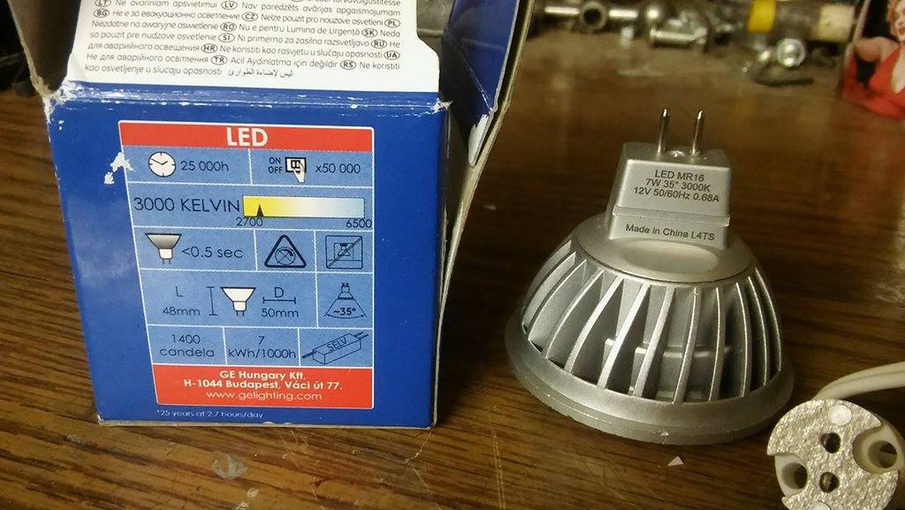

(#) laacika hozzászólása Jún 15, 2016 /
Ezeknél a 12V os ledeknél van polaritás?
A képen a SHELV felirat mintha arra utalna.
(#) pjg válasza laacika hozzászólására (») Jún 15, 2016 /
12V 50 - 60 Hz
(#) laacika válasza pjg hozzászólására (») Jún 15, 2016 /
Tehát nincs polaritás?
(#) uniman válasza laacika hozzászólására (») Jún 15, 2016 /
"SELV" = Safety Extra Low Voltage.
