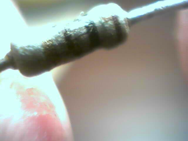

Hát nem tudom... ahogy néztem a képeket és kiszámoltam a szín kódok alapján, sztem az nem 100Ohm os
+ egy észre vétel: sztem den.szesszel mosd le a panelről a gyantát!
(#) jdani válasza maTaKee hozzászólására (») Márc 4, 2008 /
den. szesz?
hát igen. ugy látni, hogy barna fekete fekete. és az 10 ohm. De abba barna fekete barva van. csak ugy látszik mintha más lenne.
(#) Tom025 válasza jdani hozzászólására (») Márc 4, 2008 /
Ne a színkódot nézegesd, hanem mérd ki multiméterrel! A kis értékű ellenállások színkódja sajnos manapság nem triviális...
(#) jdani válasza Tom025 hozzászólására (») Márc 4, 2008 /
De beleettem egy másikat is. azt lemértem, és 100R volt. és az is füstölt
(#) Attila86 válasza jdani hozzászólására (») Márc 4, 2008 /
Én akárhogy nézem a képedet, szerintem az barna, fekete, ARANY, arany. Tehát 1 Ohm!!!
Jól kivehető, hogy az első és a harmadik szín nagyon nem ugyan az, viszont a harmadik és a negyedik az igen (2db arany).
Amúgy sztem tök mindegy, annak semmiképp nem szabadna füstölnie.
(#) jdani válasza Attila86 hozzászólására (») Márc 4, 2008 /
Na megint nem hinnek nekem. Mondjuk hogy igazatok van ( ami nem igaz) akkor miért füstölt ki megint az az ellenállás amit ujra beletettem? és azt le is mértem, és meg is néztem, és barna, fekete, barna volt.
Én hiszek neked hogy amit utána beletettél az 100 Ohm, de ami a képen van az szerintem attól függetlenül 1 Ohm.
De tudod, mit: ha van egy 1k-s ellenállásod, tedd be azt helyette! Ettől nem fog feltétlen megjavulni, de szerintem mindenképpen jobb. A nagyobbik tápomban is 1k van ott.
A kukából túratm ki, mivel már kilöktem, de én bebizonyitom hogy nekem van igazam. És ezt egy másik adminisztrátornak is addig fogom hajtani, mig azt nem mondja, hogy nekem volt igazam. bár ez most más tészta. szóval vebkamerával ráfókuszáltam és látni. mondjuk azt tisztán látni, hogy a két utolsó nem arany, de azt hogy az utoló előtti szin, fekete, vagy barna azt nem anynira. de én mondom, hogy az barna.
(#) szabi83 válasza jdani hozzászólására (») Márc 4, 2008 /
ez 100 ohm ...
(#) jdani válasza szabi83 hozzászólására (») Márc 4, 2008 /
hát én is ezt mondtam, de ők nem

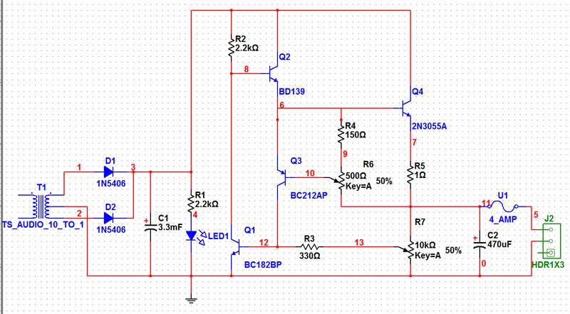

(#) hapro hozzászólása Márc 12, 2008 /
ugyan nem érkezett válasz előző kérdésemre, viszont lenne mégegy...
Találtam egy nagyon egyszerű labortáp kapcsolást. Azt írják róla, hogy 24V 2A-t tud mindezt változtatható körülmények között.
Azt gondolom hogy tud ez magasabb feszültséget is és nem csak 2A terhelhetőséggel, hanem amit a 2N3055 tud, szóval minimum 4A-t is visz.
Jól gondolom ezeket?
És egyébként mi a véleményetek róla? Aki ért annyira hozzá, hogy a kapcsolás alapján eldöntse jó e vagy sem?
köszi
Zoli
(#) Imi65 válasza hapro hozzászólására (») Márc 12, 2008 /
Ez egy ismert stabilizátor kapcsolás, azért labortápnak nem nevezném. Alapvető probléma a kapcsolással, hogy az R7 feszbeállító poti nem állítható szélső helyzetbe, mert így a kimenetről nem lesz értékelhető feszültség. Természetesen nem szabályozható le 0 V-ig. A referenciafeszültséget a Q1 bázis-emitter nyitófeszültsége adja, ez sem hőmérsékletre, sem bemenőfeszültség változásra nem biztosít labortáphoz illő paramétereket.
40V-ig jó a 2N3055, de azt is tudomásul kell venni, hogy az áteresztőn ne legyen túl nagy fesz, ha a terhelőáram is nagy, mert ennek szorzata a hővé alakul, amit a hűtőfelületnek le kell adni a környezetnek.

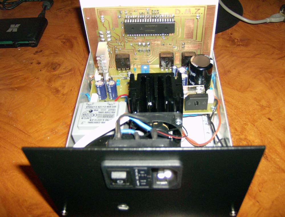

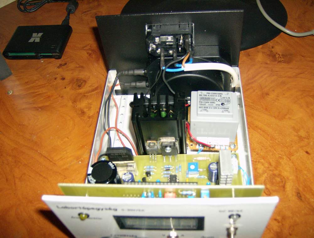

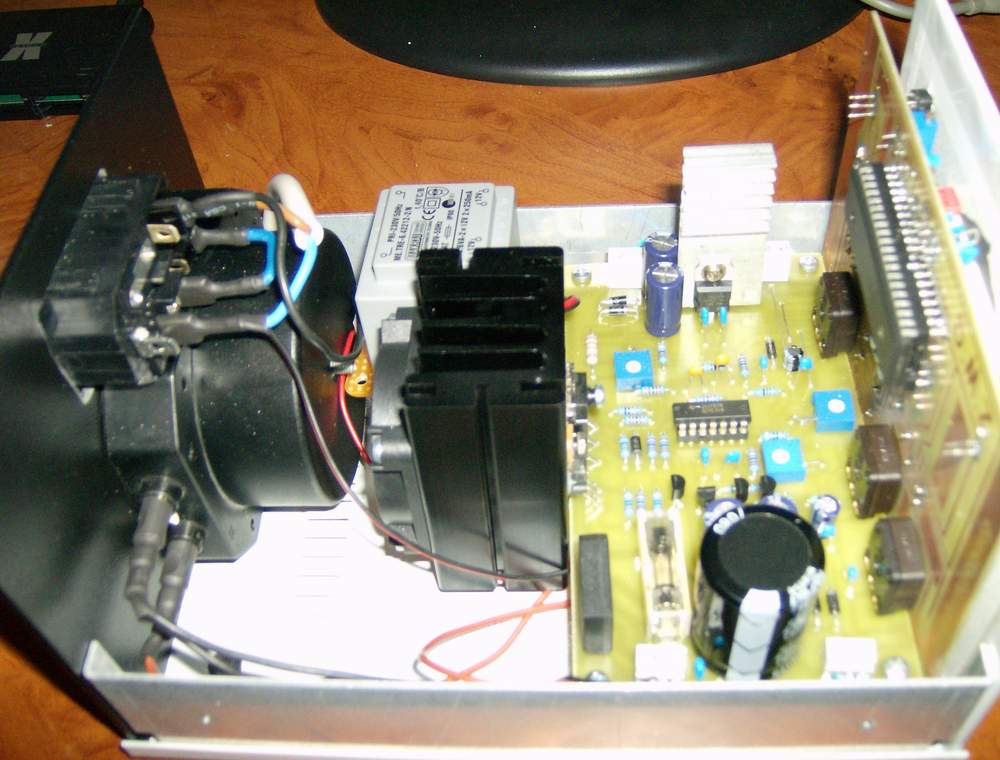

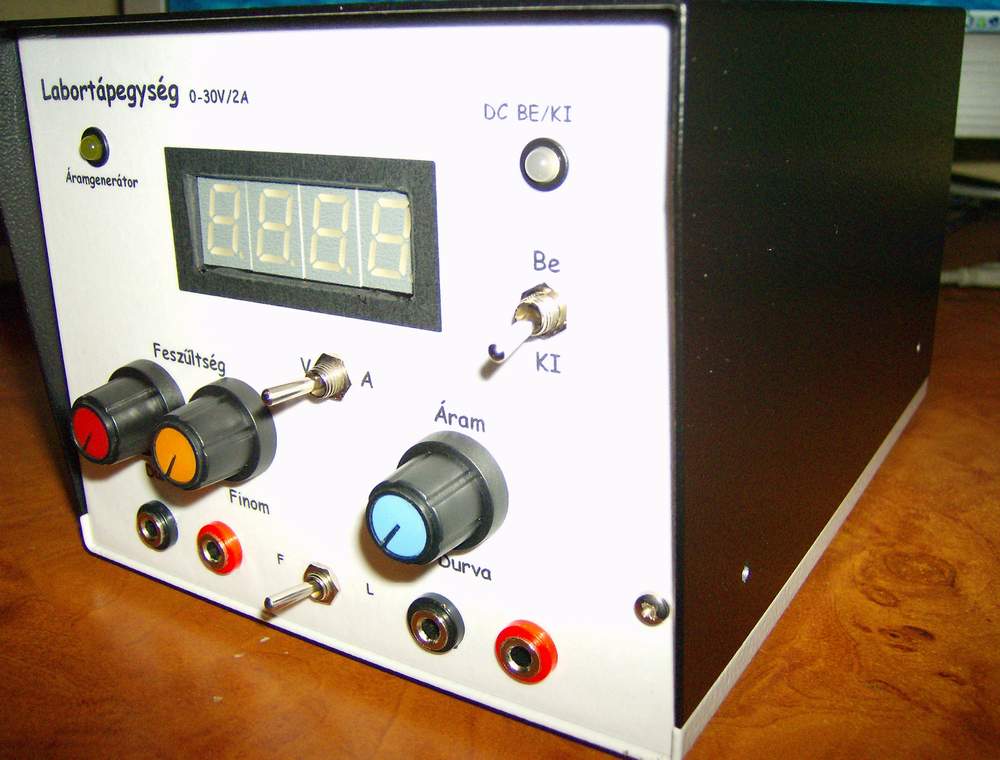

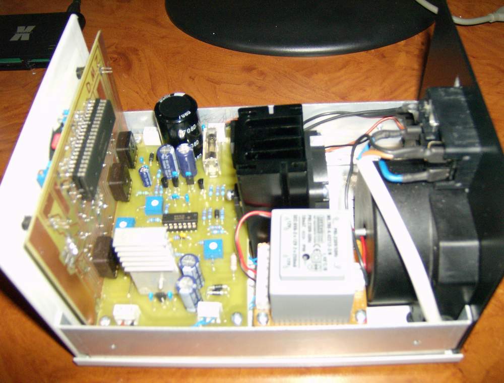

(#) DMZ válasza tbence3 hozzászólására (») Márc 14, 2008 /
Kész lett a dobozolása,szerintem nagyon jó lett!
Még egy kép
